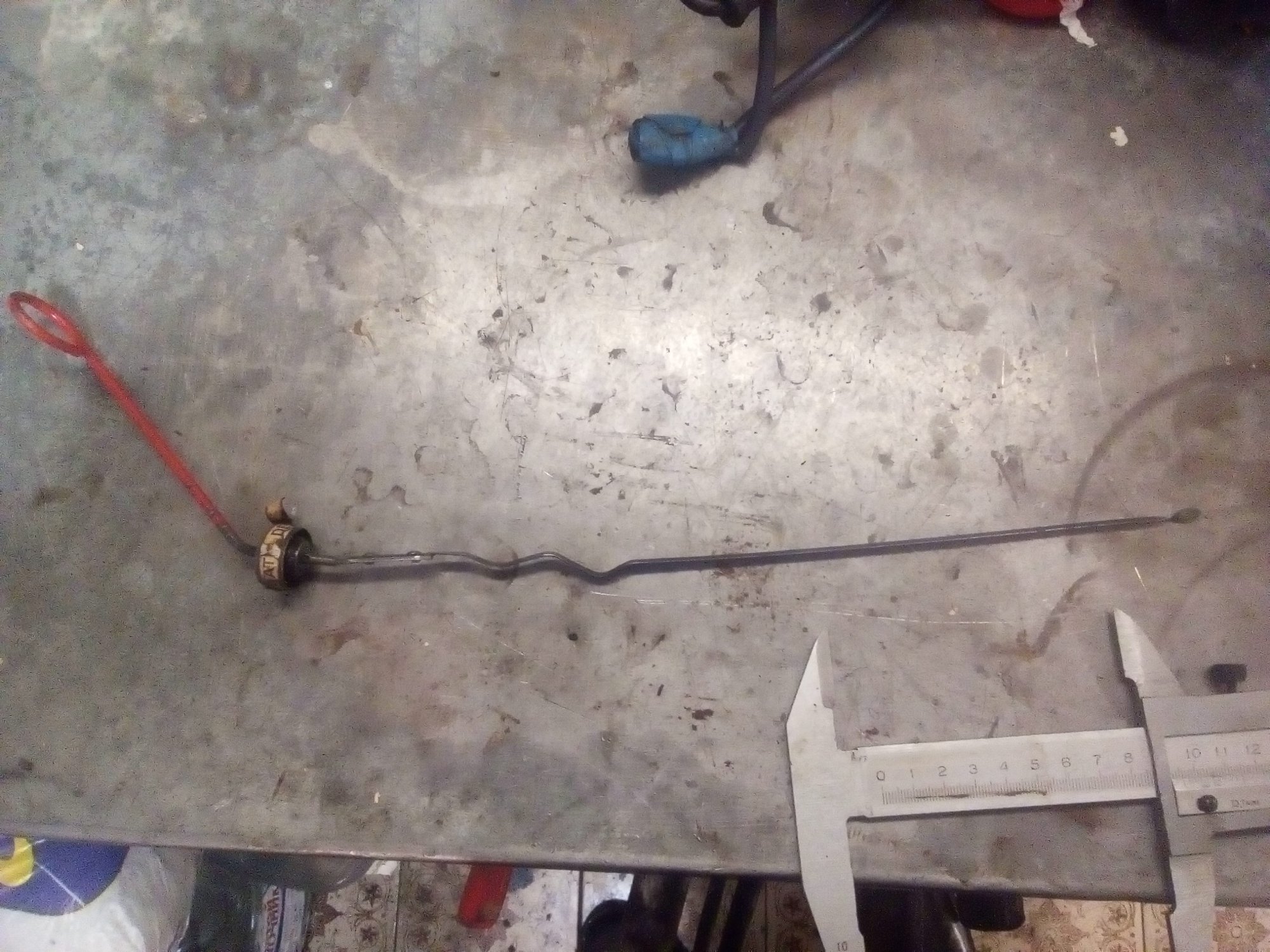

вечер добрый друзья! нужна ваша помощь. ищу щуп на акпп но найти не получается ни щупа ни его размеров. помогите решить эту проблему буду премного благодарен!!!!!!!!!!!!!!!
В
Виталий777
есть щуп...даже вроде с надписью ATF III даже акпп есть, без задней передачи)))
В
Виталий777
Не АКПП не надо спасибо а кроме этой надписи там ни какой больше маркировки нет?

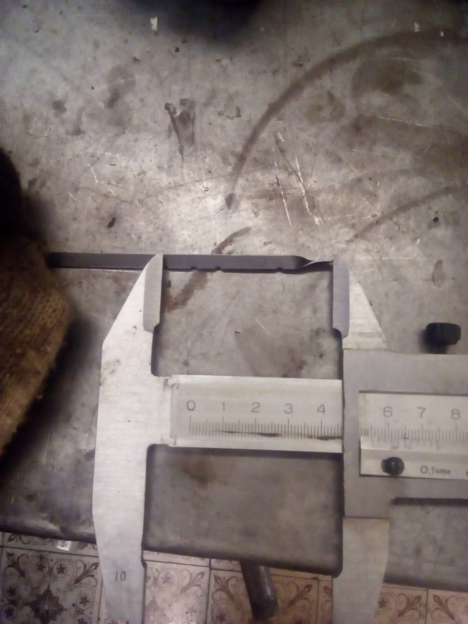

На крышке щупа надпись ,а на самом щупе вроде 3 метки ( на холодную,на горячую )[DOUBLEPOST=1456843497,1456804915][/DOUBLEPOST]
Вот[DOUBLEPOST=1456843586][/DOUBLEPOST]Общая длинна 30см до метки горячая максимум 55 мм

СПАСИБО!!!!!!!!!!!!!!!!! еще вопрос трубка под щуп изогнутая или прямая, а на холодную второе деление сверху или третье

третье сверху,трубка изогнутая
а изгибы на щупе обязательны или прямой тоже подойдет?

в общем взял щуп от матиза он всего на 4см длинее завтра попробую сделать ))))[DOUBLEPOST=1457627173,1457384961][/DOUBLEPOST]ВЕЧЕР ДОБРЫЙ!!!!!!!! пытался решить проблему самостоятельно но не чего не получается))))))) ищу гранату правую внешнею все артикулы которые здесь указаны не подходят. у меня акпп седан без абс. в магазине говорят что только привод целиком заказывать с Америки по деньгам около 18,300 выходит. ПОМОГИТЕ СОВЕТАМИ КТО ЧЕМ МОЖЕТ!!!!!!!

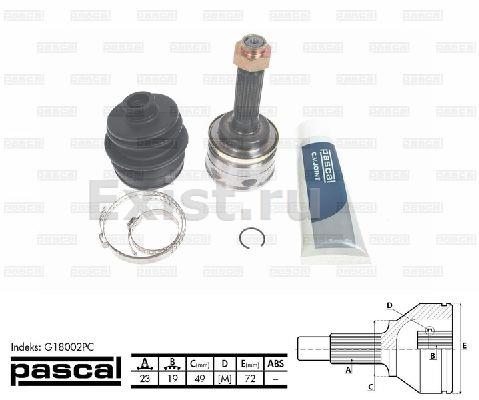

у меня теперь новая проблема. у гранаты которую мне нашли внутренняя прокладка 49мм а у моей 46мм эти 3мм играют роль?
о какой прокладки идет речь(их там нет)??? может быть вы имели ввиду пыльник так он хомутом утянется
как я понял внутренний диаметр.[DOUBLEPOST=1458062330,1458061625][/DOUBLEPOST]
в описаниях пишут что диаметр 1

Посмотреть вложение 95397 [DOUBLEPOST=1458063935,1458063868][/DOUBLEPOST]
речь идет про размер С
там по идеедолжно стоять кольцо ABS его нет на машине твоей,соответственно там должен быть запас места как раз под кольцо,снимай смотри,так все равно что гадать на кофейной гуще)))
я снял гранату. хочу знать сыграет роль эти 3мм или нет?
