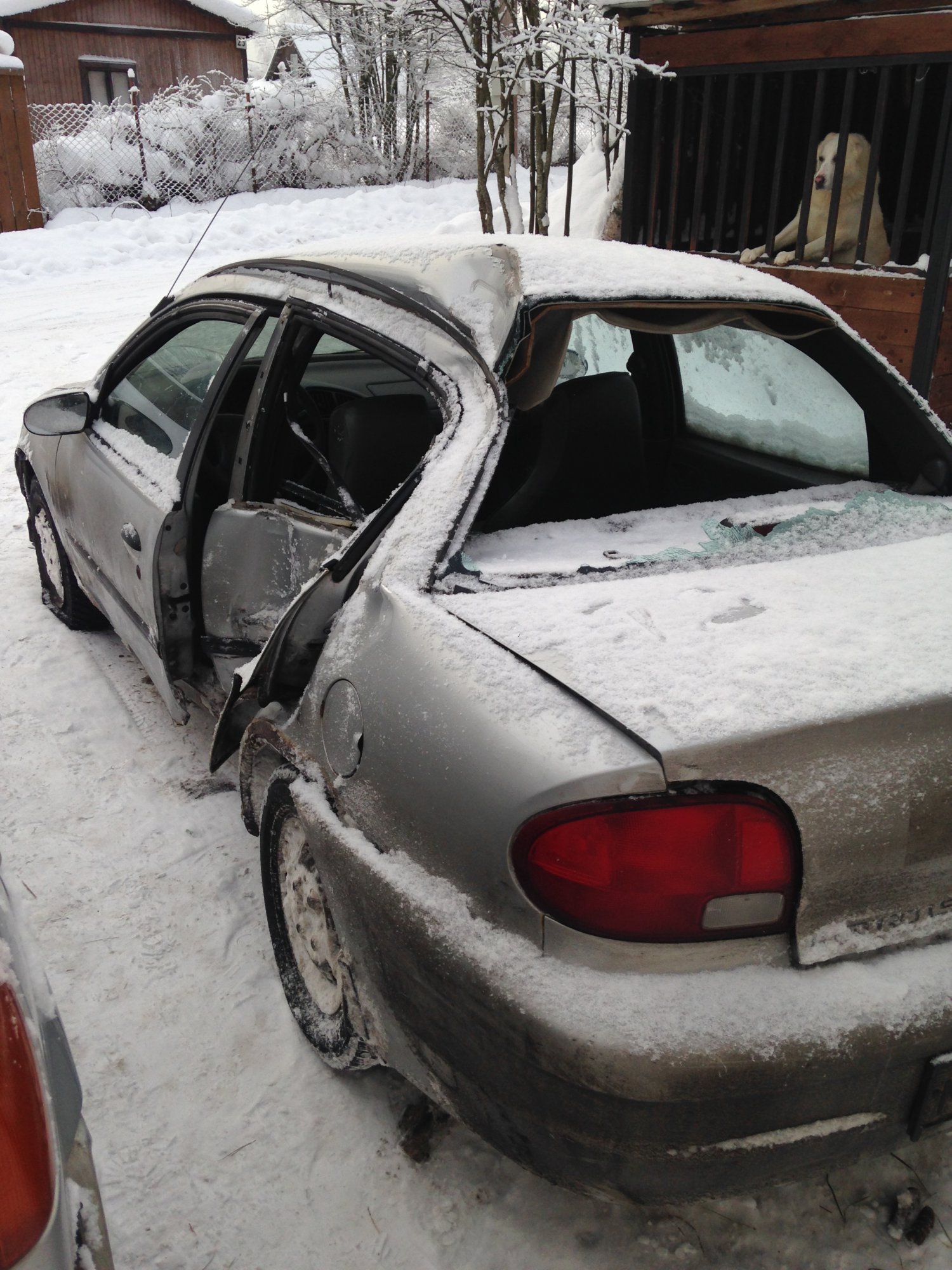

Посмотреть вложение 96950 Друзья разбираю в Питере Шевроле метро седан 2001 гв
В наличии много оригинальных запчастей в том числе акпп привода стартер генератор инжектор вут гтц
Цены договорные, возможна отправка за ваш счёт деловыми линиями по всей стране
