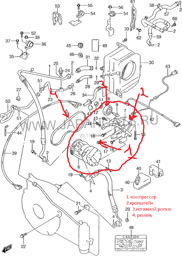

Сколько будет стоить кронштейн кондиционера, у меня ремень просто висит))

Честно говоря я вас не понял, что значит ремень висит. Если у вас установлен компрессор кондея значит кронштейн у вас и так есть. возможно у вас нет ролика натяжителя . смотрите по схеме и напишите или сделайте фотки и выложите сюда.

добрый день, по поводу кондиционера я и сам если честно не знаю точно, что надо - как мне сказали так и спросил

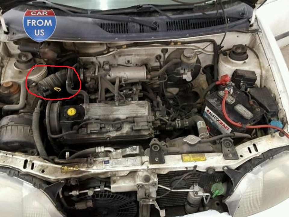

Максим, необходимо поподробнее все описать. Как работает двигатель на холостом ходу ,как тяга, расход масла, меняли ли воздушный фильтр, нет ли трещин на гофре воздухозаборника, как себя чувствует катализатор и глушитель. Чек гаснет сразу после запуска или нет, загорается ли потом. По проблеме запуска нужно проверить плюсовой провод от аккумулятора к стартеру (он прямой) и посмотрите массу на двигатель. Если все в порядке нужно смотреть втягивающее на стартере. И откуда текло масло и что за спецжидкость? Здесь на фото гофра замотана лентой, вообще она редко у кого целая

С гофрой у меня тоже проблемы, перемотана скотчем (к стати нужно ее еще раз перемотать). Воздушный фильтр поменял, но расход не изменился, тяга слабенькая, в 2 цилиндрах слабая компрессия. Если масло не течет, машина масло совсем не ест. Глушак переварил 2 года назад, так что с ним проблем нет. Про катализатор вообще ничего сказать не могу, но присутствует неприятный запах из выхлопной трубы, но гари нет. Если заводится сразу, то чек не горит и не загорается, если заводится после дерганья ключа, то чек горит всю дорогу, до следующего запуска двигателя. "смотреть втягивающее на стартере" - могли бы на фото отметить где это и описать что посмотреть? Чуть позже скину видео по работе двигателя.[DOUBLEPOST=1484738279,1484727201][/DOUBLEPOST]
