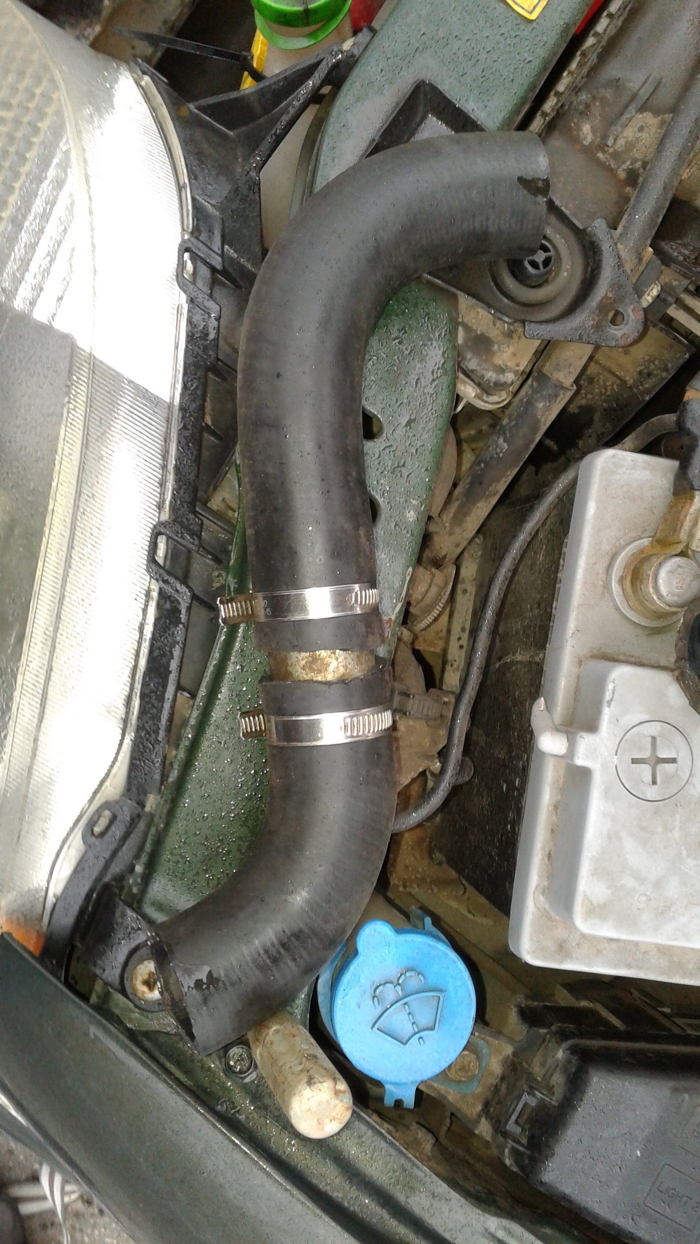

Приветствую всех метро водов . Свою проблему с патрубком решил благодаря советскому авто прому )))вобщем взя патрубок от пятёрки они почти похожие и по старому сделал новый вроде все работает ничего не течёт. Вот фото того что получилось[DOUBLEPOST=1519655835,1519655617][/DOUBLEPOST]

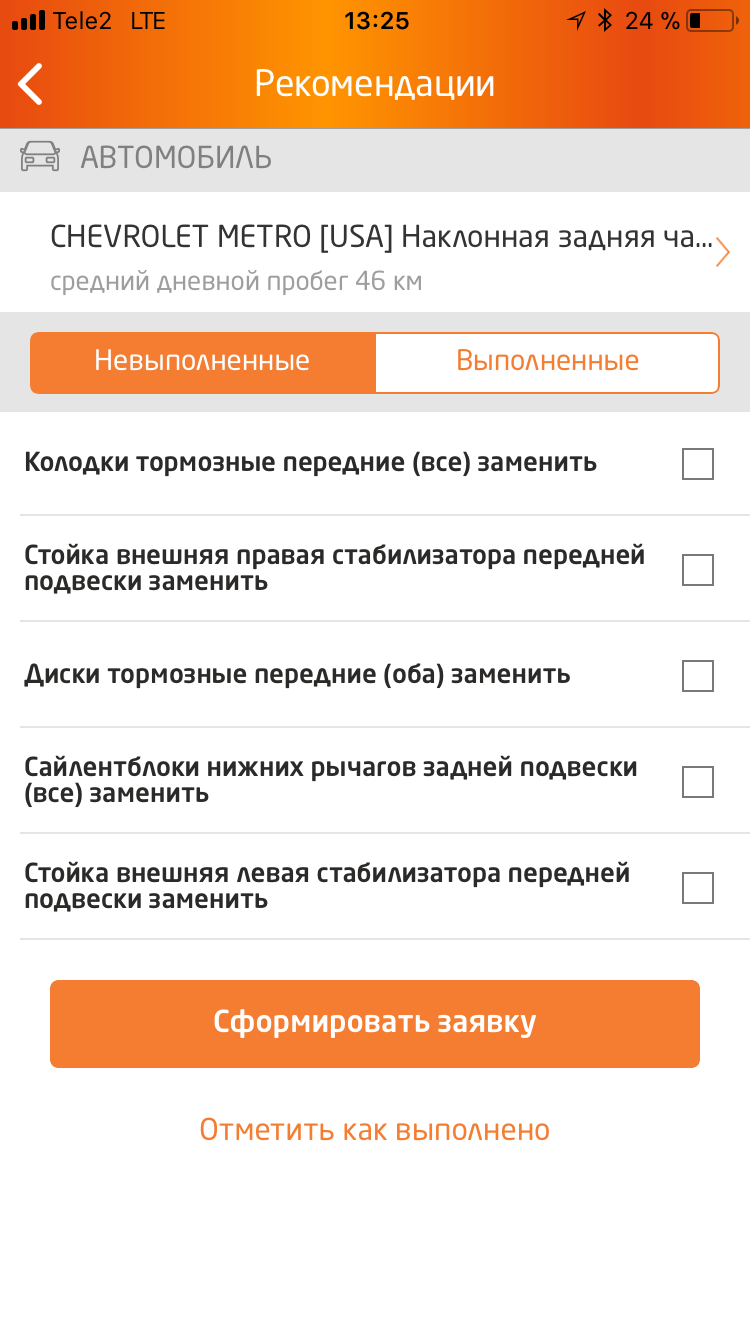

Доброго времени суток!!! Заехал на сервис посмотреть ходовку, предложили поменять опоры с подшипниками (я так понимаю опоры стойки) и компрессор кондиционера. Уважаемые метрошники подскажите пожалуйста, кто менял данные агрегаты и если можно номера недорогих.

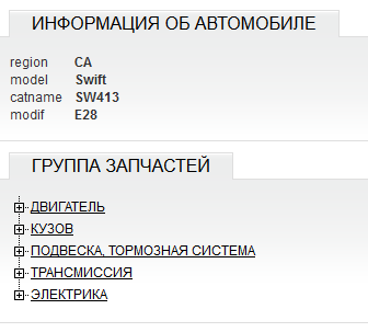

зайди на japancats.ru, выбери там suzuki, регион Канада, модель swift, модификация - SW413, когда потребуют вход, можно войти через экзист

Sw413 не к в списке

сузуки свифт канада sf 413
и вперед

Но это если у вас авто старше 95 года, если младше, то, как сказала Добромира, SF413

1. Схема Chevrolet Metro от свифта SW413(95-01,CAMI) E28 (Canada) смотреть на http://www.japancats.ru/suzuki/Grou...b01eeeea0&Title=SW413(95-01,CAMI) E28 (Canada)
