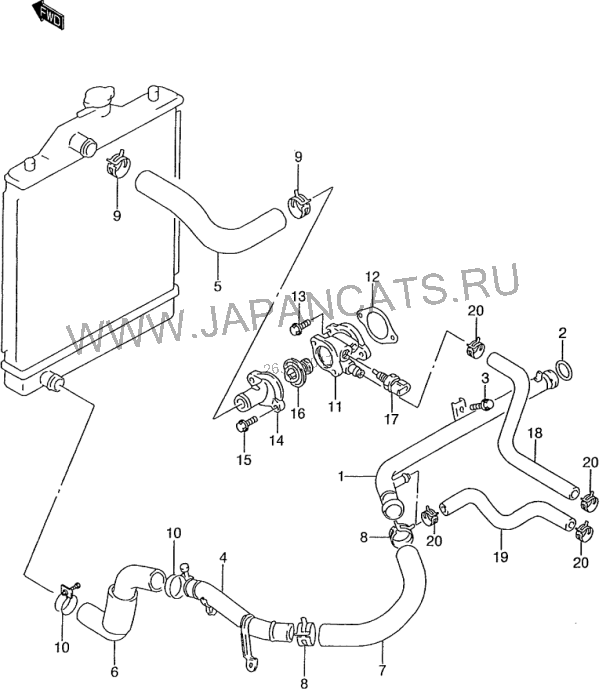

Добрый вечер! У вас механика или автомат, там разные шланги. Вот картинки - какой патрубок вам надо
1 картинка МТ
2 картинка АКПП
1 картинка МТ
2 картинка АКПП
Посмотреть вложение 172392 Посмотреть вложение 172392 Посмотреть вложение 172393
добрый! у меня автомат 99 года.патрубок нужен как на первой схеме под номером 6[DOUBLEPOST=1509042813,1509042638][/DOUBLEPOST]
знаю точно что внутренний диаметр 29

astrhanb metro, Вы ошибаетесь по АКПП 2 картинка, это они с виду вроде одинаковые, вас в заблуждение вводит изоляция сверху на шланге. На самом деле вам нужен шланг под номером 7 на 2 схеме. Если сомневаетесь, то сходите и посмотрите на машине. Там металлическая трубка уходит вниз на стыке между движком и коробкой проходит внизу,крепится на болт и далее через патрубок к радиатору. Просто на схеме не указан чехол на шланге

Вы ошибаетесь по АКПП 2 картинка, это они с виду вроде одинаковые, вас в заблуждение вводит изоляция сверху на шланге. На самом деле вам нужен шланг под номером 7 на 2 схеме. Если сомневаетесь, то сходите и посмотрите на машине. Там металлическая трубка уходит вниз на стыке между движком и коробкой проходит внизу,крепится на болт и далее через патрубок к радиатору. Просто на схеме не указан чехол на шланге[DOUBLEPOST=1509044667,1509044582][/DOUBLEPOST]Если нужен я могу посмотреть в гараже, но нужно смотреть состояние. В гараже буду завтра
да нужен будет!

Добрый день! Никак до вас не дозвониться, к сожалению патрубки все просто разрезанные, так что подбирайте что нибудь от других авто.[DOUBLEPOST=1509643547,1509643342][/DOUBLEPOST]
