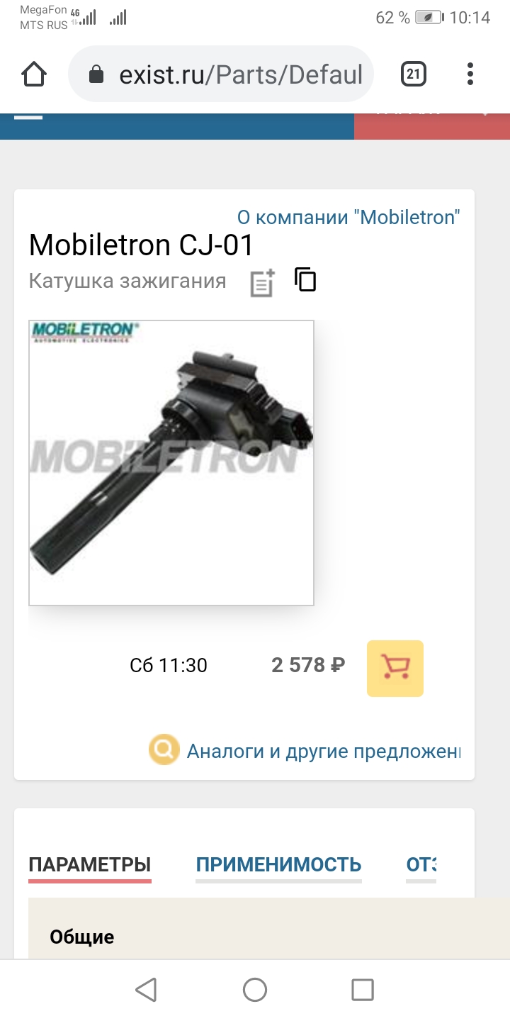

Добрый день!!!! У кого нибудь было такое на светофоре когда стоишь, машина начинает слегка дёргается и какбудто под-траивает а когда начинаешь движение все пропадает и движок начинает работать ровно в чем причина не пойму. Может кто сталкивался с этим????
Вообщем причину нашёл, пропуск зажигания в 4 целиндре. Подскажите пожалуйста номер катушки на него или броне провод, не знаю как правильно называется.
А как ты нашел пропуск зажигания?

Вообщем решил проблему нашол катушку
Вот ана подошла и по цене нормально вроде.

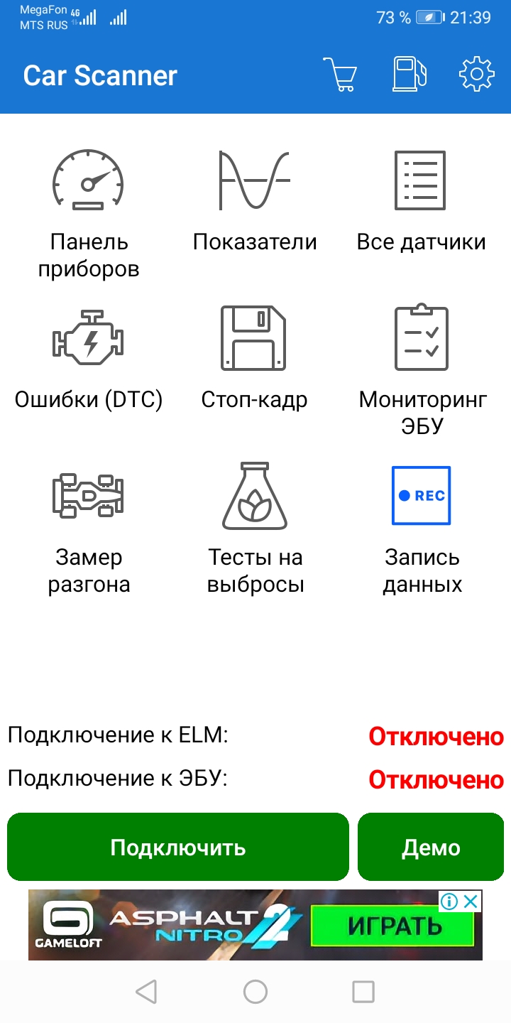

а какую приложуху использовал для обнаружения пропусков зажигания?

Вот это приложение у меня установлено
