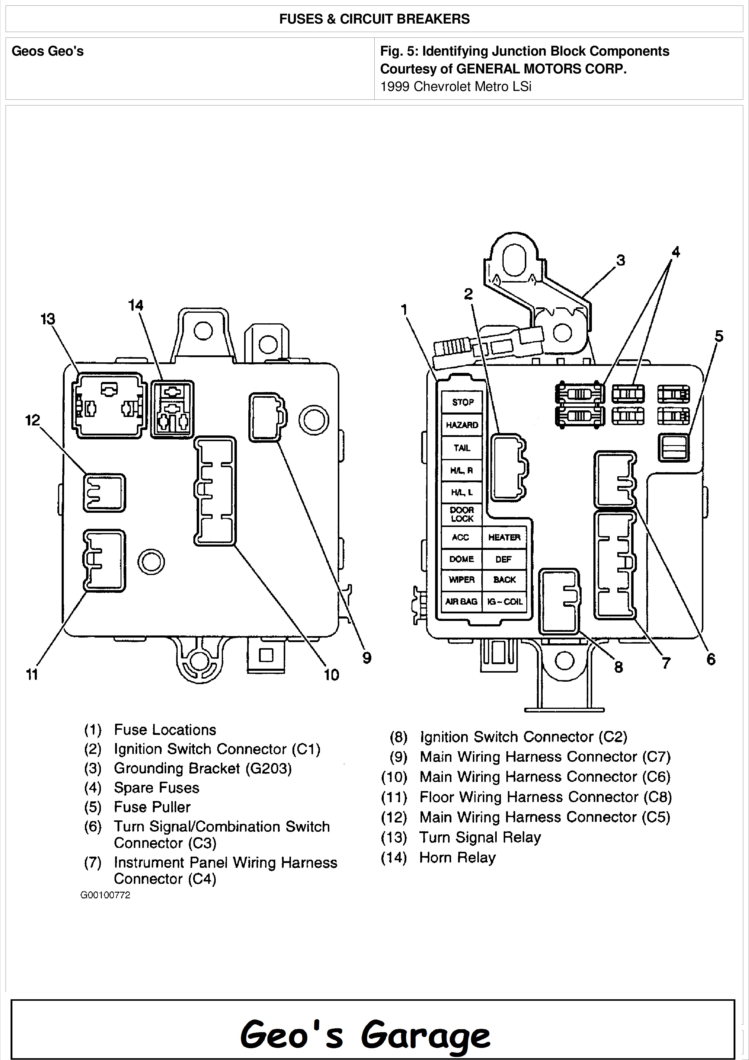

Подскажи пожалуйста, в чем может быть проблема:
Задние габариты не хотят включаться совсем, по проводке смотрел, вроде бы все подключено.
Может предохранитель сгорел? Где искать блок предохраниелей габаритов?

Да, рычаги братьв сборе. Номера я оставил в ответе тебе на сообщение на 56 странице. Насчет габаритов - померь напряжение при включении габаритов на задней фишке. У тебя скорее всего где-то разрыв. Электрические схемы я скидывал уже, вот блок предохранителей
