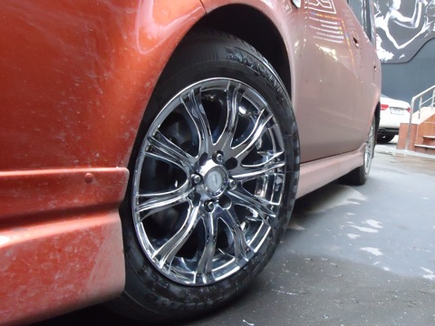

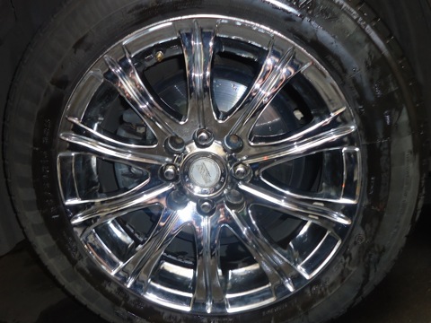

Это же по посадочным буртикам диска - по боковине резины разница с родным может при удачном раскладе и в теорию уложиться, в пару сантиметров. А внешний вид ещё сильно от конструкции диска будет зависеть - выпуклые спицы, прямые или вогнутые.
Вот внешний вид диска...
Дмитр
26 Декабрь 2006
5,520
1,122
Щелково
Suzuki Ignis, Renault Twingo
Ответ: Соразмерность резины
Хорошо бы видеть с одетой резиной твоего размера.
Пока вижу что изгиб спиц таков что они выступают наружу за плоскость буртика.
Если одеть на этот широкий диск твою относительно узкую резину, то она не будет выступать за плоскость буртика.
Иными словами, если собраное колесо положить лицом на ровный стол, чем оно ляжет на него? Думаю что изгибом спиц, а это значит бойся прижиматься к бордюрам (для Резона к поребрикам) при парковке. Поцарапаешь такую красоту.
Резина именно эта и одета. Yokohama AA01. Взял по случаю (диски вместе с резиной)... Цена уж больно вкусная была, да и состояние на 5. А к бордюрам стараюсь не прижиматься. Жена в этом деле более преуспевает))
