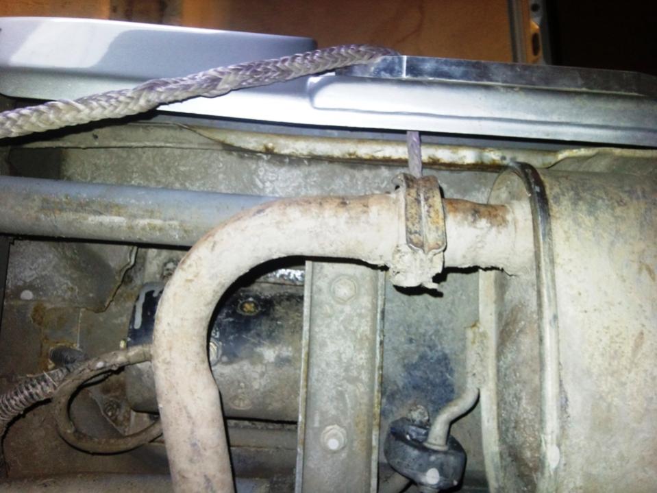

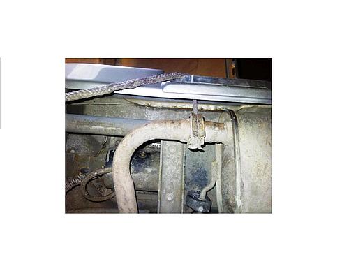

А трубу вперед и не делают прямую.
Читая Ниваводов и Самураеводов я так понял гнут как надо, естественно максимально плавно, полированную внутри нержавеющую трубу, и синтетический трос нормально в ней ездит.
ну в таком случае трос долго жить не будет, сотрется он со временем, все зависит от чистоты троса и частоты использования.
Ответ: Лебедка на попе
Конечно когда-то сотрется. но подругому никак. Или ставить ролики в каждом месте перегиба троса - не факт что так получится.
синтетика не так давно появилась, а вот стальной "съдал" гнутую трубы раза за три-четыре...

установленная таким образом лебёдка , будет нагреватся от глушителя , и в самый не подходящий момент , отключится от перегрева
:D
:D
...угу, хуятама она нагретсо.

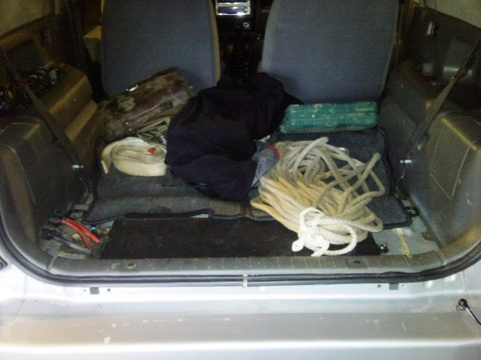

Во первых, вопрос: зачем лебедка на попе? Теоретически необходимость тянуться назад может быть. Практически я знаю один такой случай, когда на "Ладоге" кончилась передняя лебеда, последний брод на СУшке брали задним ходом на задней лебедке. Эвакуация других машин - не в счет, думаем о себе в первую очередь. Посему у меня ComeUp 9000 - съемный (не на квадрате, конечно), ставится и на кенгур, и на задний бампер. Родные его провода больше метра, заправляю и привинчиваю под капот или сзади через багажник под сиденье (там аккум). Получается минимальная длина стационарной проводки - до моторного щита. На торпеде - выключачтель плюса. Вес немалый (площадка весит килограм-полтора), но в одиночку спавляюсь за 3-5 минут. Вытащить из багажника, навесить (фиксируется двумя обрезками 15-мм гусеничных пальцев), привинтить провода, включить в разъем провода от кнопки управления или пульт. Приходилось этим заниматься и в болоте выше колена, но пока таким вариантом доволен. Машина универсальная, туристическо-лесная, все время возить на морде или в попе лебеду нужды нет.

Так вот такой проблемы я до сих пор не встречал, т.к. трос на опе ни разу не был нужен. Опыт кой-какой имею. А уж если вдруг понадобится, в багажнике должна быть ручная лебедка. Говорю про ЭКСПЕДИЦИОННУЮ машину, для соревнований лучше поставить лебеду за сидениями. И переключать, и контролировать укладку троса удобно. При необходимости можно выпустить петлю назад.
Насчет проводов, в машине нет ни одного потребителя, сравнимого с лебедкой, стартер слабее в несколько раз.
согласен , что стационарно , лебёдка на заду - это мягко скажем лишнее....
но и за седеньями - это тут пока ещё рано .
Джимки тут пока ещё 4-х местные и мало кто готов на одну лебёдку в салоне.
Вот лет через 5-7 .... :D

Я предлагаю это для боевой машины, там задние сидения давно уволены. Кстати, я такой вариант встречал в 5-местной машине. Правда, это был 80-й "Круизер".
