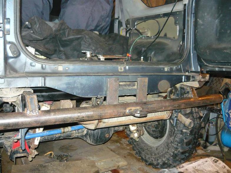

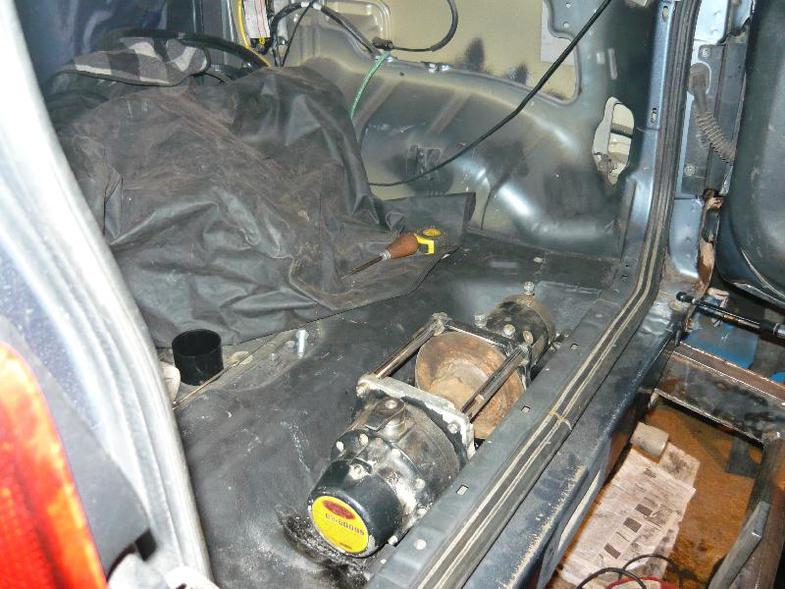

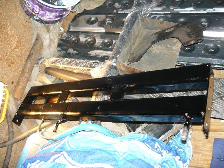

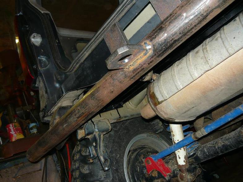

Почти готово.
Выравнивается полик.
Делается подрамник.
Примерили лебедку Come-Up 6000.
Труба. А куда без нее?
Все будет так.
Вид снизу.
Осталось зачистить, засверлить клюз, покрасить порошком.
