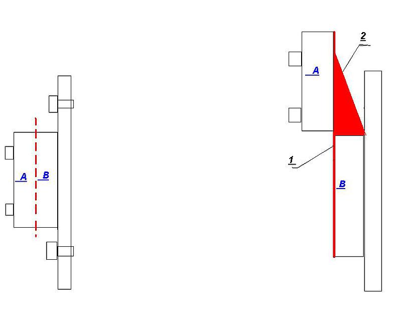

сними крепление запаски
раздели тело ( не расчлени) а раздели на фрагменты А и B
привари пластину 1 к фрагменту B а затем к пластине фрагмент А на нужную тебе высоту
усиль конструкцию косынкой 2
покрась
14,094
Ответ: Лебедка на попе
косынка это пластинка или уголок?

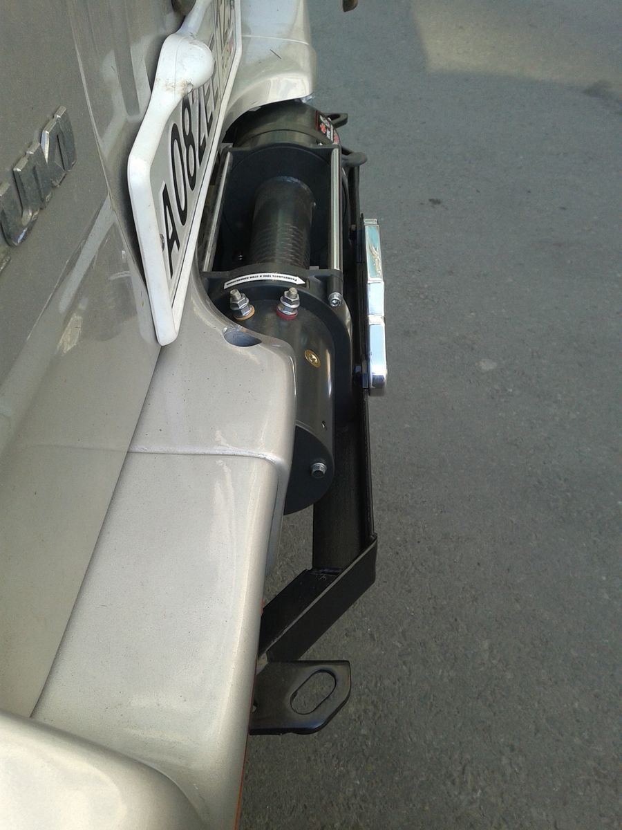

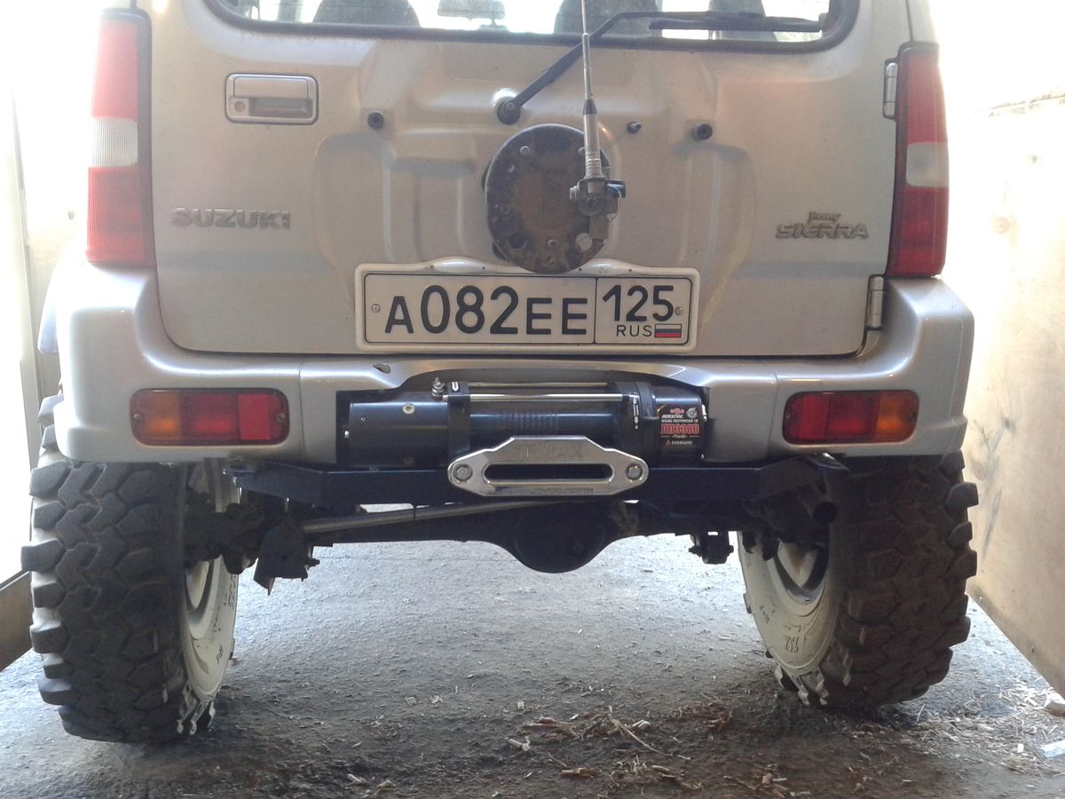

Впилил заднюю лебедку :)
А то в прошлом году было очково в одном месте. Лужа бездонная и единственно дерево, которое остается позади, когда начинаешь форсировать препятствие.
Задний свес увеличился, но зато не пришлось выпиливать штатный глушак. Он мне нравица.
Попутно предусмотрел крепления для велобагажника, будет прикручиваться снизу.
Задний бампер установлен новый, укороченный. Материал бампера не стекловолокно, какая-то пластмасса по тактильным и резательным ощущениям похож на тот, из которых сделаны родные.
Реакции: 10 человек
IRO
15 Сентябрь 2011
151
Jimny 2002 JB43W
То есть если глушак без изменений то наверное и кузов никак не резался?
А больше фоток? ну там как к раме лоточек закрепился :)
g r e e n
2,742
655
Кузов не резал. Крепление к раме через 8 болтов М12.
