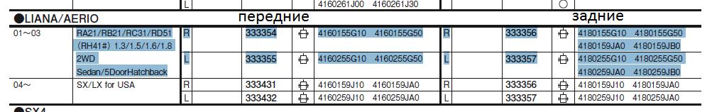

Люди! помогите полному чайнику!
Никак не могу решиться приобрести стойки к Aerio. Полное название кузова (как записано в ПТС) - RB21S-107697.
Дело в том ,что наш город (Томск) стоит на отшибе, потому прямых поставок сюда нет. Приходится покупать запчасти предварительно полазив по инету . Если в бамперами еще кое-как разобрались, то со стойками полная непонятка.
Покупать оригиналы по 10000 р - так по 1 в месяц только и хватит :)
Искал в инете, вроде что-то нашел.
Но поставщик мне посоветовал уточнить на форумах ,потому как (приведу его слова):
"Проверили применимость стоек по Вашему полному кузову, вывод: представленные у нас на сайте стойки Каяба по номеру не пересекаются с Вашими.
Прикрепил скриншот каталога Каяба для японских автомобилей. В нем указаны номера стоек, цены на которые Вы видите на нашем сайте. Можете посмотреть по форумам, подойдут ли они именно на Ваш автомобиль. Так как оригинальный номер не пересекает номер Каяба, гарантировать применимость стоек не можем, извините."
Вот и сам скриншот
Вот и спрашиваю у гуру - подойдут эти стойки или нет?
И если нет - где тогда искать?
PS: Забыл указать (если вдруг поможет) VIN одной из стойки - 41601-54G10
Вот и сам скриншот Посмотреть вложение 38348
В самом первом посте в этой теме я писал о стоках каяба и в чем у них отличие. Если есть сомнения, купите те, что для рестацлинговой Лианы, они точно подойдут на лубую Лиану:
Амортизаторы передние :
рестайлинговые (с 2004 года, с ушком для крепления стабилизатора) – Kayaba 333431 и 333432
Амортизаторы задние:
рестайлинговые (с 2004 года, с ушком для крепления стабилизатора) - Kayaba 333356 и 333357
