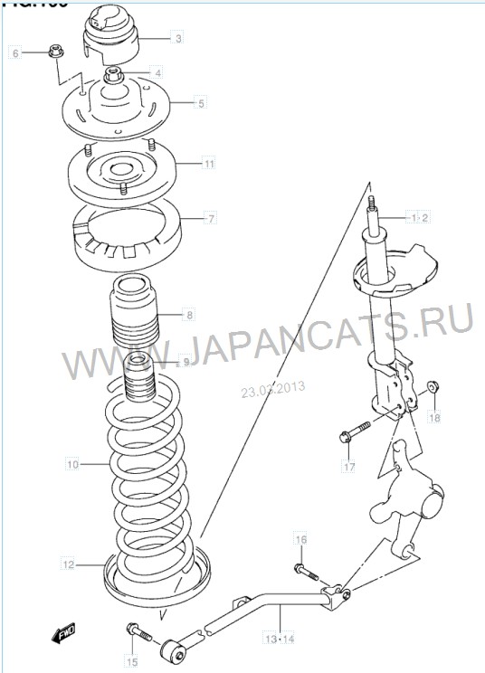

Мужики, объясните, плиз, вот что. Делал диагностику ходовки, мастер показал, что на задних стойках есть люфт вверх-вниз и написал типа "проверка опорного подшипника стойки при разборе". Я сам подш сзади не нашел что-то на схеме...
Сантьяго
10 Декабрь 2008
337
114
Тверь
Да нет там подшипника!!! Люфтить может сама стойка.
Георгий 77
20 Март 2013
Грузия
Suzuki Liana HB, 2002, 1.6, 4WD.
На ссылки Rockavto указанных в моём предыдущем сообщении, можно выйти лишь через раздел запчастей для аэрио, так что я рычаги на аэрио и смотрел, и даже заказал уже )
lexisomsk
6 Апрель 2011
353
Омск
Синенькая Ленка 4х4
либо поз. 5 либо поз. 11
Короче, вскрытие покажет))
(update)
Диагностика ходовой без вскрытия показала, что похоже люфт идет из-за разбитой детали номер 11, т.е. 41350-60G00 Опора амортизатора
Кто-нибудь щупал, из чего она сделана? И аналоги вряд ли есть?!?

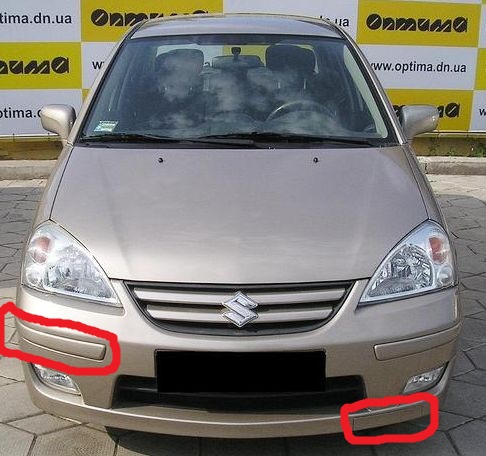

Приветствую!
Подскажите, пожалуйста, номера отмеченных элементов бампера.
Н
Николай Мещериков
если бежевого цвета:
71713-54GA0-ZA4 Молдинг бампера правый
71712-54GA0-ZA4 Заглушка бампера переднего
