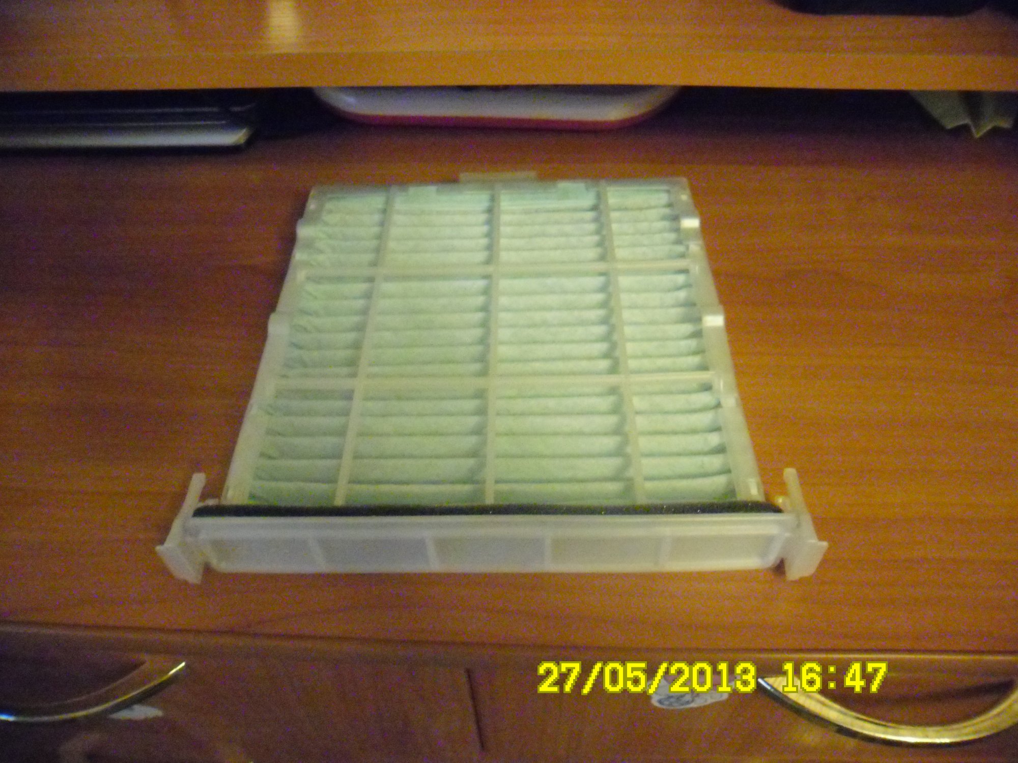

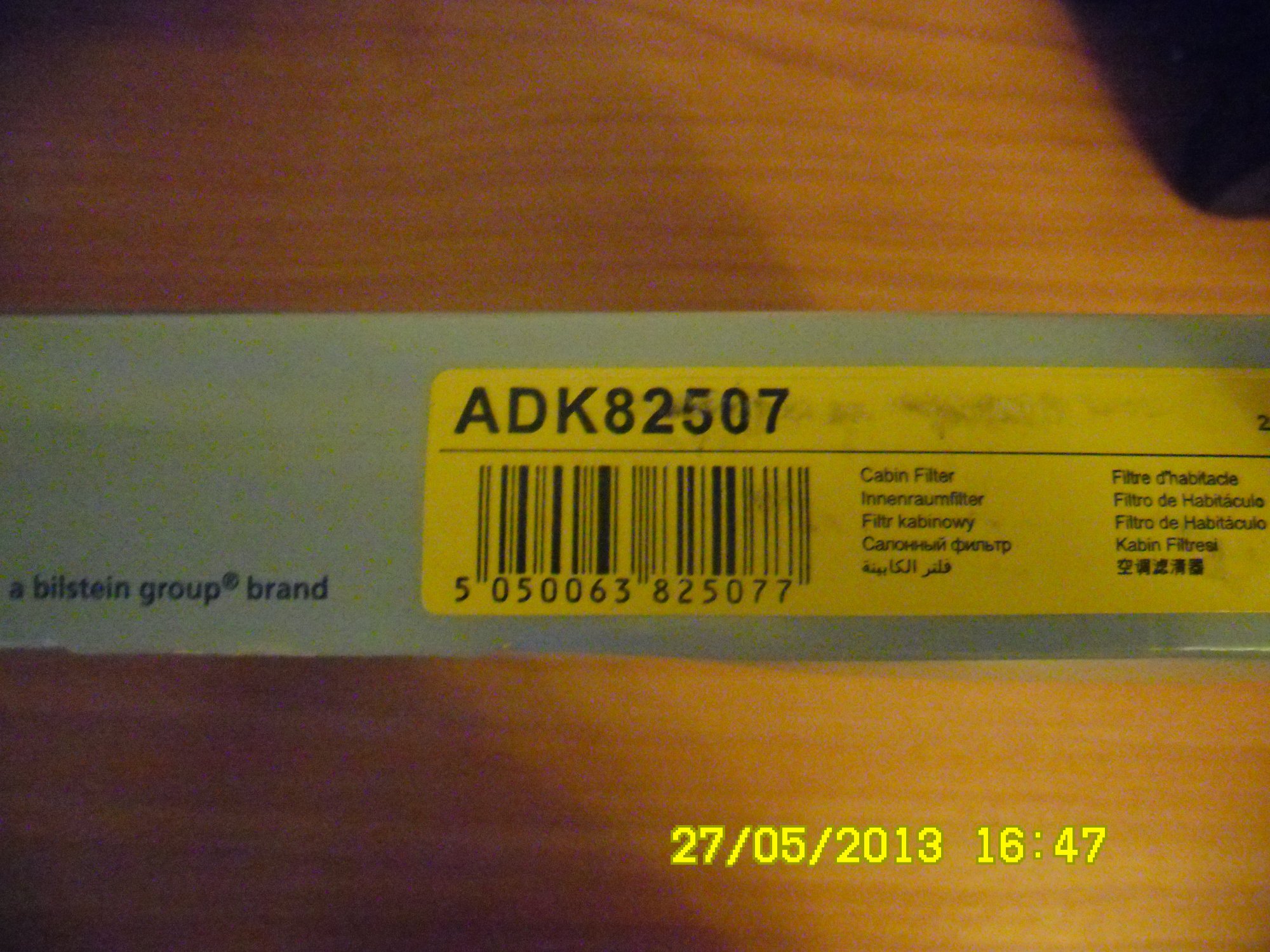

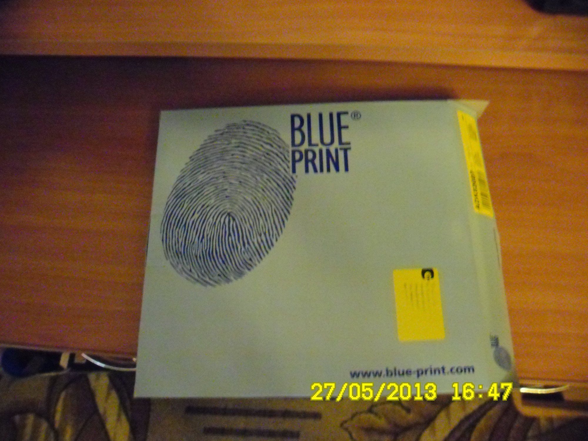

galkinand
29 Сентябрь 2012
134
Саратов
Suzuki Liana 2005г. 4WD, автомат.
Заказал фильтр кондиционера фирмы BLUE PRINT. Подошел как влитой. Стоимость в exist 340 руб.
