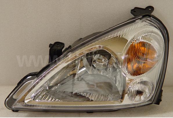

После аварии правая передняя фара на лиане 2001 года подлежит замене, левая не слишком пострадала. Выбираю, где купить правую фару и какую, оригинальная уж слишком дорогая, поэтому возник вопрос: будут ли неоригинальные фары сильно отличаться от оригинала? Не хочется, чтобы правая и левая фары по-разному светили. Кто какие покупал, какого производителя?

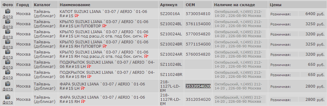

В прошлом году меня на своей лиане 2001 хетчбэк правую фару на depo 218-1127R-LD-EM Выглядит так же как оригинальная, но нет корректора. Я его скрутил из старой фары и вкрутил в depo. И еще, заметно, что правая фара новее(прозрачнее) чем левая, но светят они одинаково. Пробовал полировать левую фару. На месяц-два они стали похожи, потом левая всё-равно опять помутнела...

Добрый Ночи Всем!!! Подскажите №запчасти!!! Suzuki лиана 2005 год!!! Нужно переднее правое крыло С отверстием под повторитель поворота и отверстием под пластиковый порог(может ошибаюсь есть ли там отверстие) но вроде есть!!! а то там очень много Артикулов крыльев не могу разобраться!Всем огромное Спс!!!!!
