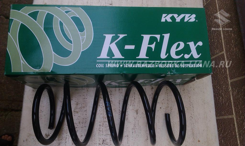

Уважаемые форумчане, здравствуйте! Помогите девушке разобраться с вопросом, пожалуйста. Машина Suzuki Liana 2003 г.в., 4WD, M16A двигатель, 106 л.с., 1.6, VIN JSAERB31S00150328. Нужно найти пружину подвески задняя, exist выдает недешевый оригинал в районе 6200 рублей, в других магазинах примерно тоже самое. Неужели нет заменителей других фирм, подешевле. Менять нужно 2 шт. и это выливается в недешевое удовольствие. Форум посмотрела с начала, не очень поняла, только еще больше запуталась. Заранее спасибо!

эти подходят точно? а если чуть подороже, может получше? Почему то каяба не хвалят, хотя стойки меняли задние каяба, ходят нормально.

Спасибо большое, а то я уже вся запуталась в этих циферках. Всего много, но боюсь что не подойдут, а отваливать деньги за оригинал тоже как то не хочется.
8,882
5,205
Каяба - это Японские запчасти, делаются не в Китае! В оригинале амортизаторы (в частности) на Лианах ставились Каяба. А сузуковцы ерунду ставить не станут, верно?!
Пружины Каяба, на мой взгляд, имеют высокое качество японское, при цене довольно низкой - 1200 руб./шт. (http://razborka-liana.ru/component/...ge=flypage.tpl&category_id=19&product_id=1045)
Лично себе поставил бы только Каябу. Пружины не менял, но амортики использую только Каяба (как на Лиане, так и на другой машине ставил только их).
Татьяна Саблина
16 Декабрь 2014
KASik, вот эти Kayaba RC6427, которые мне посоветовал здесь сузуковод, подойдут на мою машину Лиана седан?
8,882
5,205
Они и на седан и на хетч подходят, хотя изначально для хетча позиционируются. На седане немного пожестче пружины ставились.
По каталогам для седана такие рекомендуются:
GKN-Spidan 85435
Blue Print ADK888324
Lesjofors 42 889 18
Kilen 63217
Suplex 41 071
Triscan 8750 6945
Для хетча:
GKN-Spidan 85431
Blue Print ADK888322
Lesjofors 42 889 17
Kilen 63216
Suplex 41 067
Triscan 8750 6944
Kayaba RC 6427[DOUBLEPOST=1418758046,1418757632][/DOUBLEPOST]Kayaba RC 6427 у меня есть в наличии по 1200. Для седана у поставщика есть в наличии Lesjofors 42 889 18 - по 1750 руб. - они именно для седана поставщиками позиционируются. Если есть желание пожестче и малость повыше - то берите Lesjofors

Спасибо большое всем, буду брать наверное Lesjofors 42 889 18, чтобы пожестче и повыше.

берите КАЯБА я конечно не у Владимира брал,а в экзисте, встали как родные,все отлично,так что смелее!
