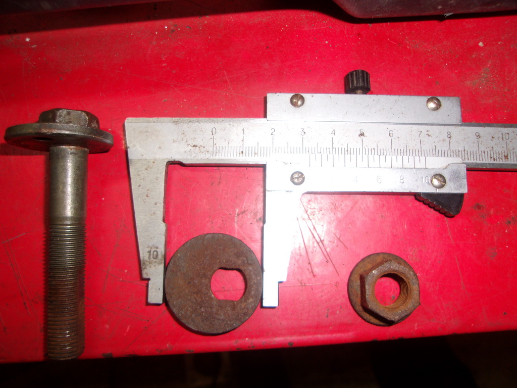

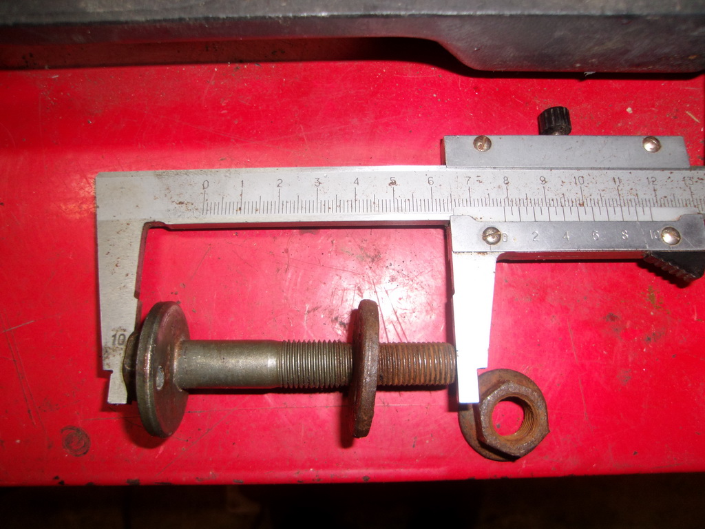

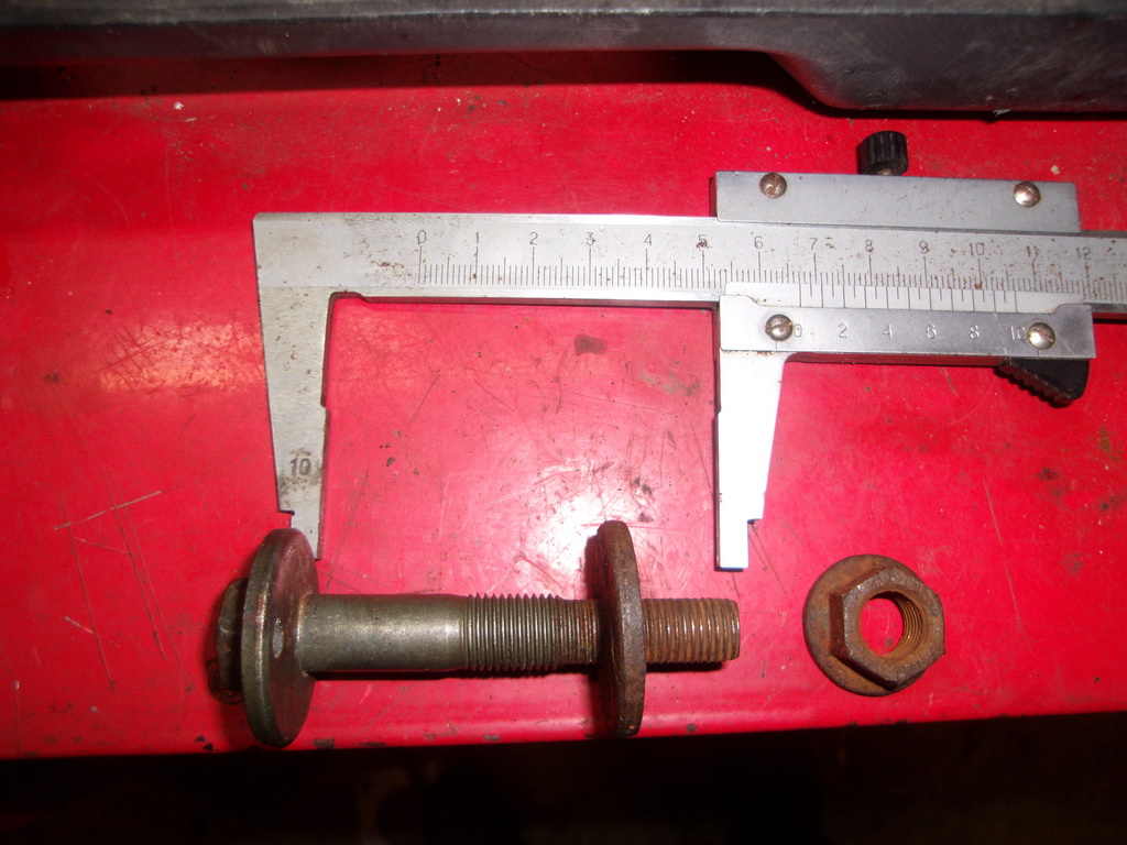

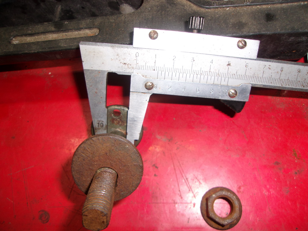

Очередной вопрос! Болты схода развала! Только оригинал? Или подходят от чего-то? Просто если кто-то менял, может помнит его размеры (диаметр резьбы, длину)?
Может от уазика подойдут? :) В оригинале получается 670 рублей за 2 болта :), не хило так! Мои собственно закисли так, что развальщик сказал лучше приехать с запасными, иначе можно застрять у них :), типа возможно придется срезать, короче на всякий[DOUBLEPOST=1413799667][/DOUBLEPOST]Опять же! Вот то, что я заказать хочу. Все так?
083161012A__SUZUKI__гайка_____________________2шт х 28.00 = 56 руб.
4633060E01__SUZUKI__болт______________________2шт х 227.00 = 454 руб.
4633360E00__SUZUKI__Шайба болта сход-развала__2шт х 80.00 = 160 руб.
Итого: 670 руб.

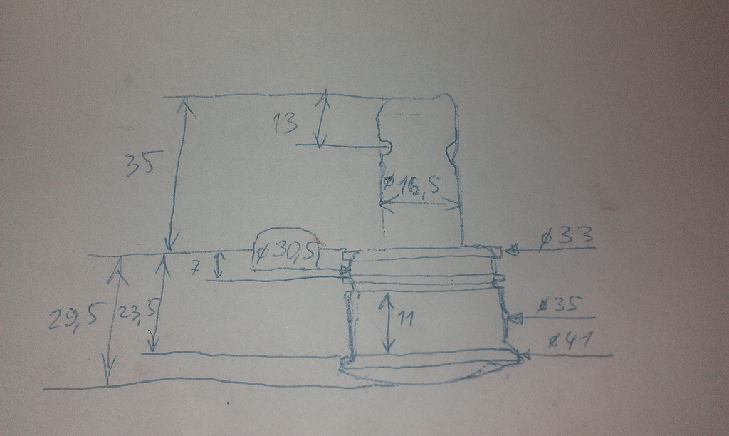

Ни с одной другой иномарки шаровая не подойдет ибо диаметр пальца у Сузуки 16.5 мм Бывают похожие шаровые с пальцем 16 мм 18мм . но ставить их колхоз полный ! Сузуки позаботилась. чтоб только рычаги покупали

  • 97.9 KB Просмотры: 595

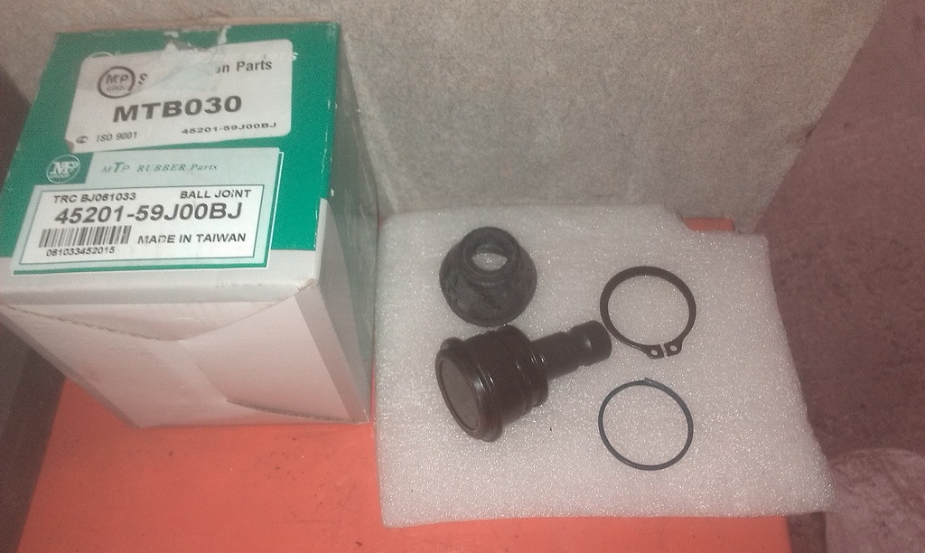

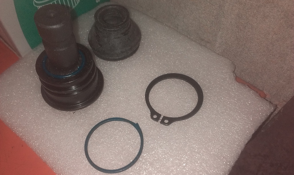

8,883
5,206
Удалось найти одну шаровую опору MTP Group MTB030, которая подходит для рычагов со сменной шаровой фирмы GTR. К сожалению, с весны нигде нет этих шаровых опор в продаже, случайно нашел остаток у одного поставщика - последняя. Пока не продал решил снять ее размеры, мало ли кому-то удастся найти что-то подходящее по размерам.
P.s. Простите за качество чертежа, рисовал в гараже на скорую руку...
