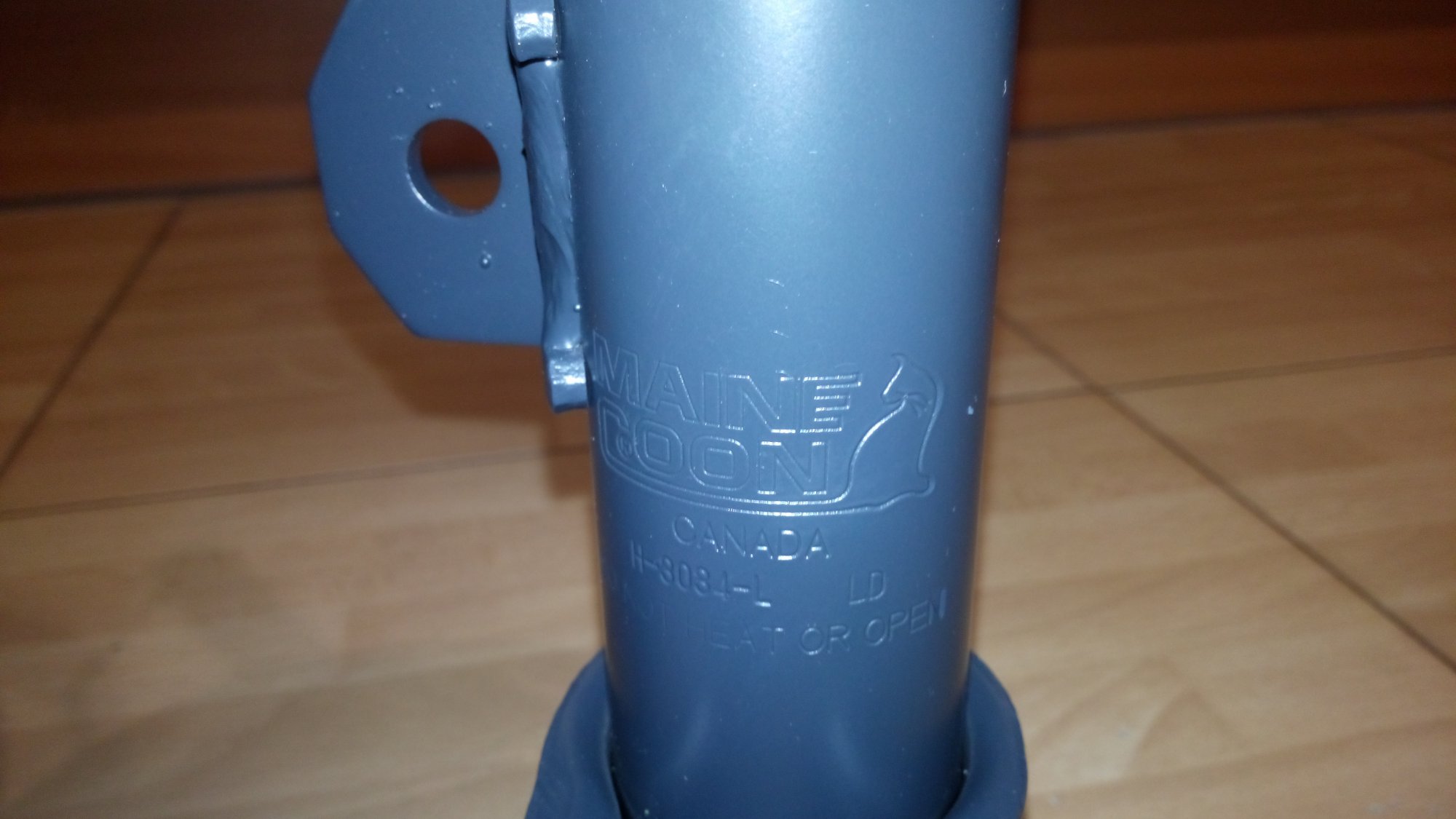

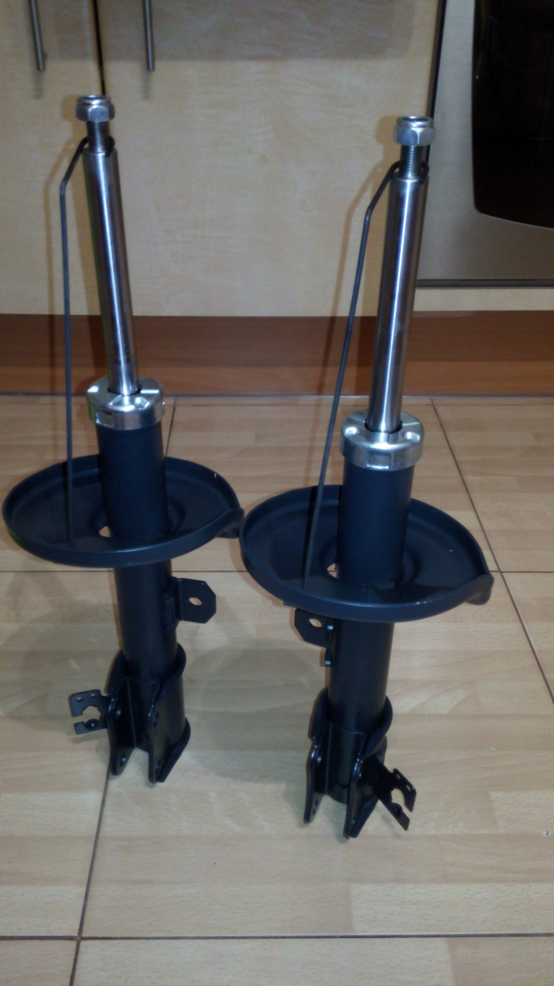

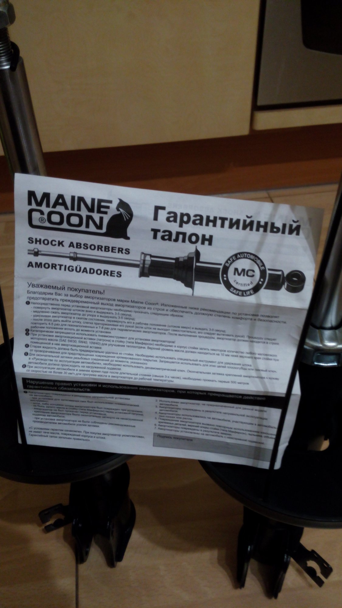

Да, с виду довольно добротные.
Мне еще понравился гарантийный кошачий талон!
Надо будет распечатать для своей кошки :)[DOUBLEPOST=1424895980,1424894907][/DOUBLEPOST]Я так понимаю, что это задние H3034L и H3034R.
Передние, судя по каталогу производителя: H3068L и H3068R (для диазельной Лианы почему-то отличаются: H3373L и H3373R, но в продаже их нет для дизеля)
Совершенно верно. Они самые.H3034L и H3034R. Понравилось то, что и сделаны и окрашены хорошо, и клеймо нанесено аккуратно.[DOUBLEPOST=1424903202][/DOUBLEPOST]Плюс цена -2920 за штуку...
А что касается передних, то у меня как раз от дизеля и стоят, только каяба 333431 и 333432

ухо для стабилизатора добротно так приварено, на каябе шов хуже и корявый какой то

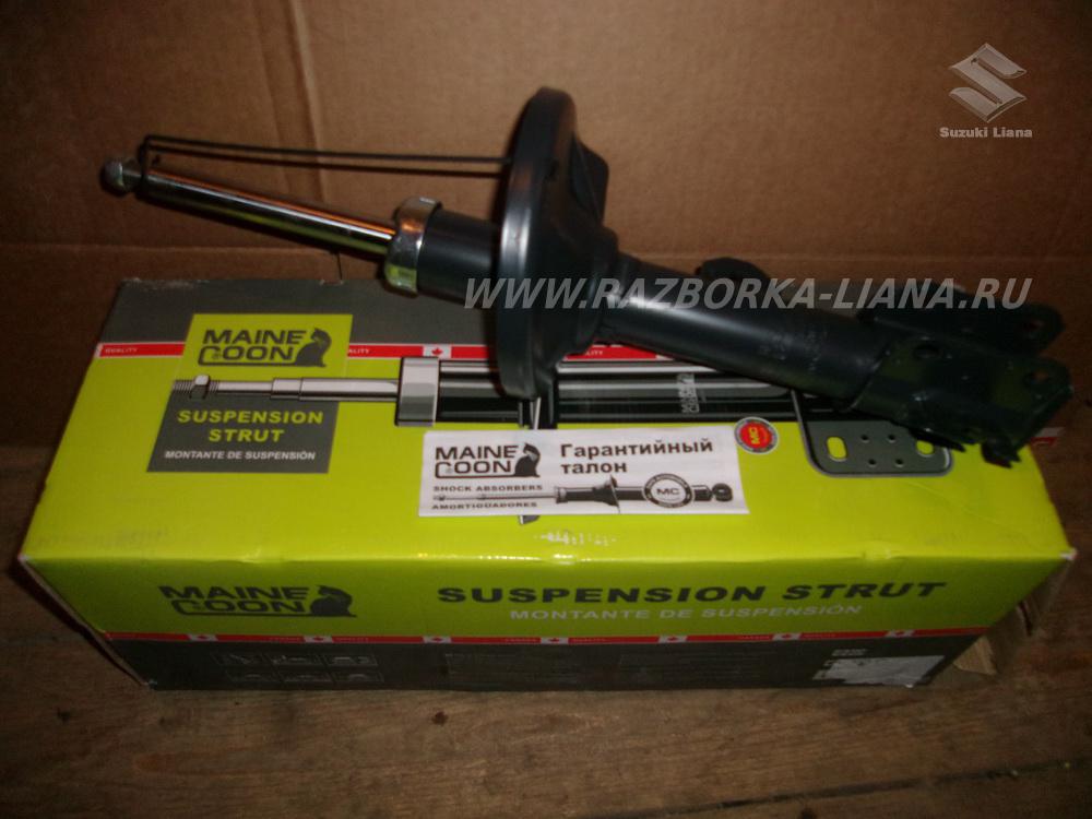

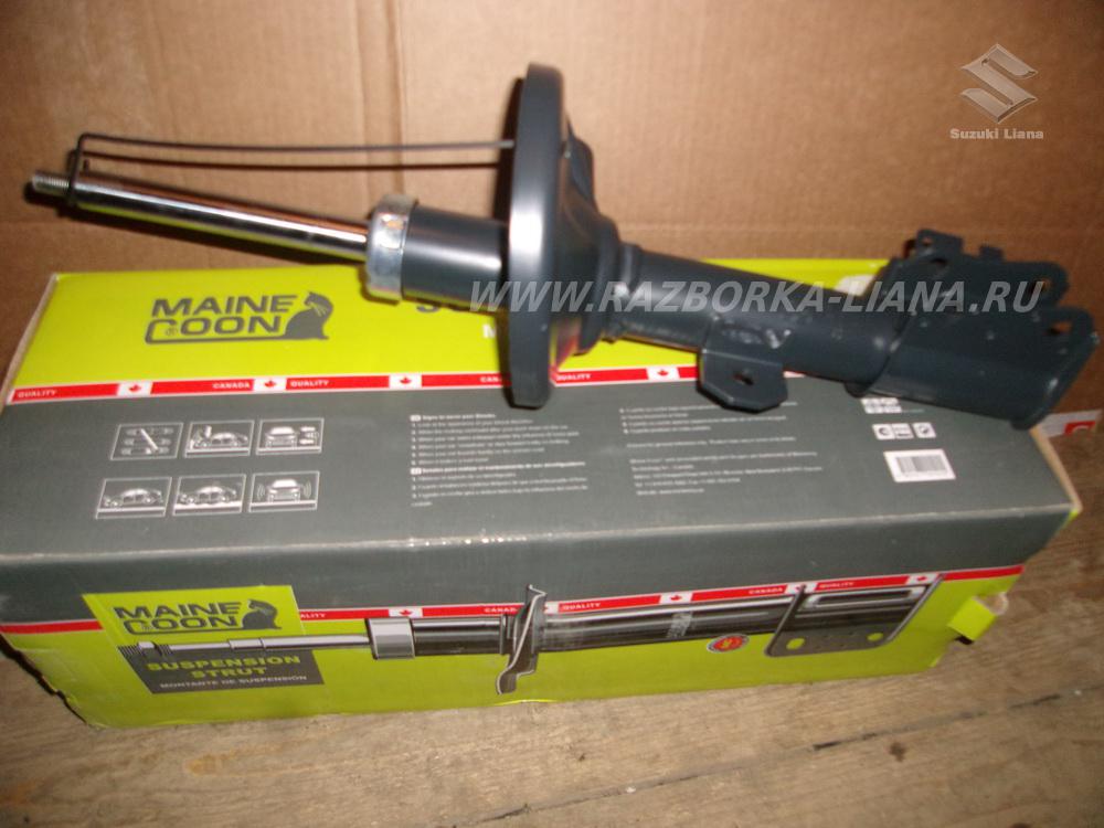

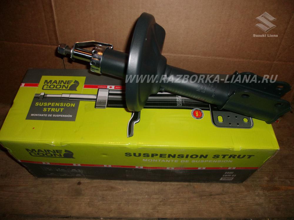

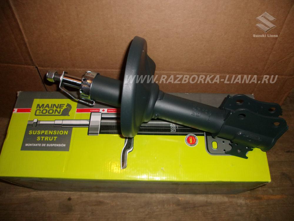

ВНИМАНИЕ!
По амортикам Мейн Кун!!!
Заказал все четыре амортика:
- задние H3034L и H3034R.
- передние: H3068L и H3068R.
Получил. Качество действительно на вид очень даже хорошее, хорошая покраска, отчеканенные номера, качественная и красивая упаковка, гарантийный талон в комплекте (при установке в сервисе - гарантия действует!), реально Канадское производство.
НО!
Передние амортики (H3068L и H3068R) оказались дорестайлинговые, т.е. без ушка крепления стойки стабилизатора!!!
Будьте внимательны! У этого производителя передних амортиков на рестайлинговую Лиану нет! А задние (H3034L и H3034R) - универсальные, на все Лианы пойдут: есть ушко!
Передние:
Задние:

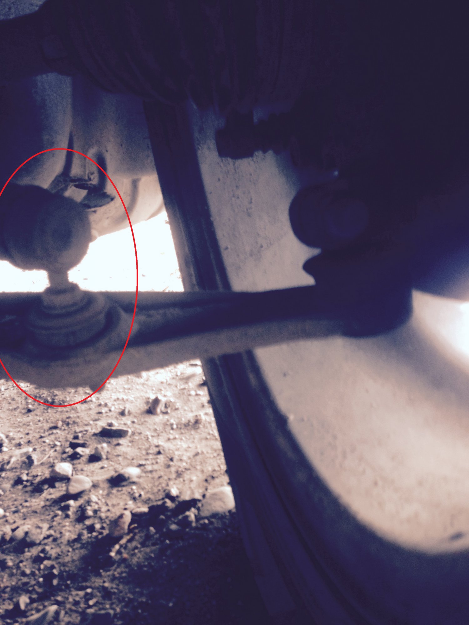

Доброго времени суток! Приношу прощения если вопрос все же повторялся. Назрела необходимость поменять рычаги из=за шаровых, когда заглянул под машину, то вместе с рычагами решил сразу менять и вот эти "штучки" к сожалению не знаю как их назвать, кто линки, кто яйца, не могли бы подсказать номер. В каталоге почему то в разделе подвеска не могу найти данную запчасть ....
Ах, забыл ... Aerio 2001 года.
