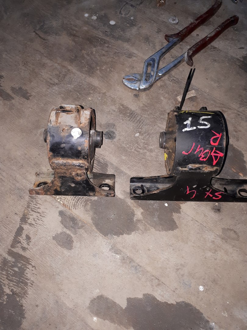

Ребята,прочитал сегодня в группе,в контакте про про правую опору двигателя.Вот что пишут;
-Обещал отписаться по поводу правой подушки двигателя. Нам подходит от SX4 с M16A, только нужно немного подработать ее крепление, по старой подушке. Стоимость оригинала более демократичная по сравнению с лиановской, а также есть аналоги ценой от 1200 руб.
-Хорошо, тогда артикул сразу давай)))
-Отлично.Ждём номер.И какие доработки требуются?
-Давай номер!
-Вот если бы задняя подходила тогда бы было интереснее

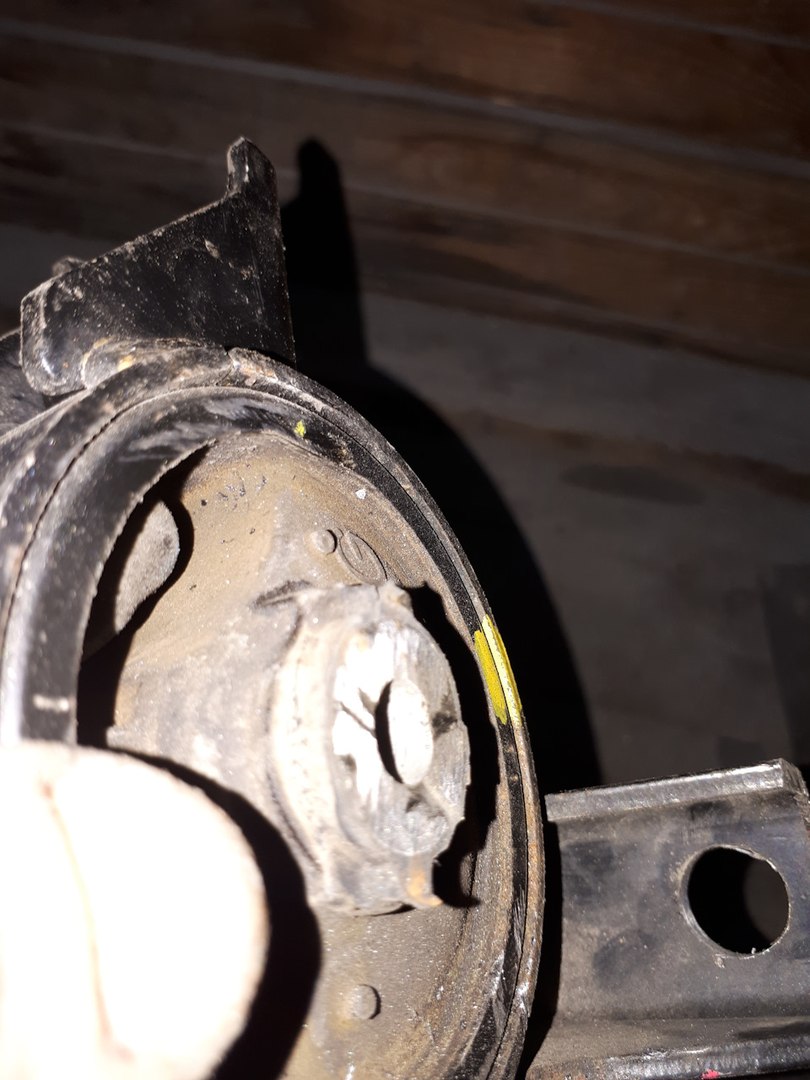

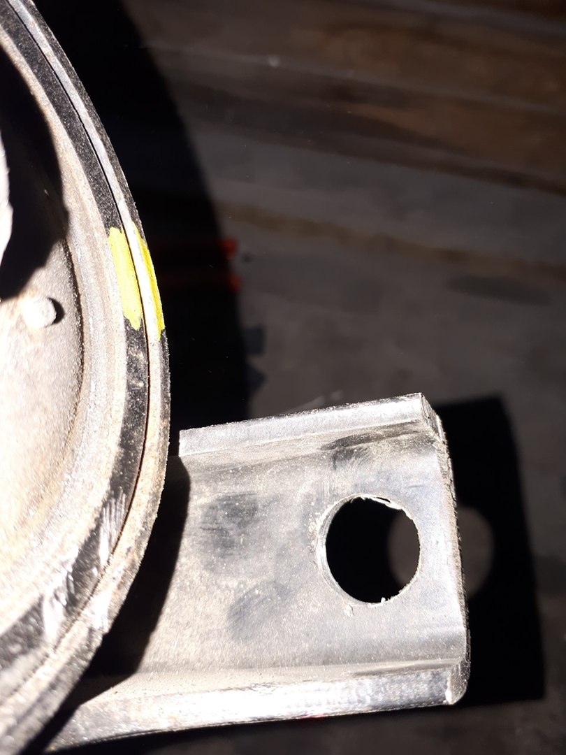

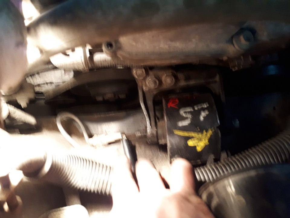

-Ярослав, оригинальный номер вот 1161079J00, по нему спокойно подбирается аналог. Фото сам не делал, но есть фото другого человека, кто делал эту процедуру, прикреплю их. На первой фотографи их сравнение, на второй просто просверлили новое отверстие и отрезали лишнее, а на четвертой уже установленная подушка.
-Подушка действительно встает как родная
-спасибо, буду такую брать и переделывать)
-Заказал за 900 придёт фото отчёт скину .
