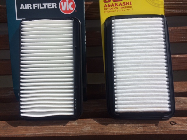

Обычно ставлю воздушный фильтр Vic a-971,сейчас цена почти 600р,решил взять в два раза дешевле js asakashi a-971j,кругом надписи Japan и премиум,материал фильтра чуть менее жесткий,но пластины так плотно прилегают,что возникает вопрос а будет ли нормально фильтровать?

Нет,просто пластинки фильтра очень плотно друг к другу,почти без зазора,никогда такого не видел,причём это только с одной стороны (к потоку)

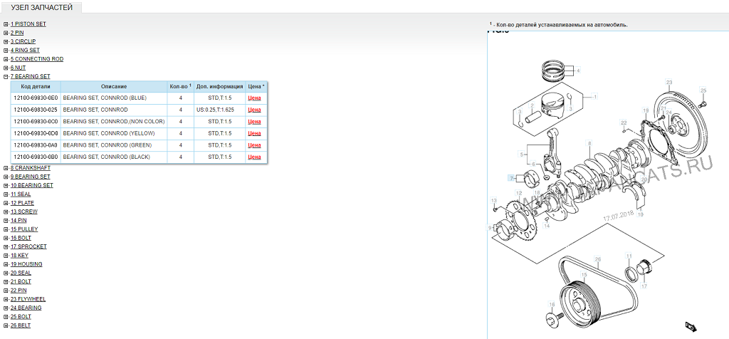

Для моего капремонта в том числе нужны вкладыши для коленвалов, подскажите какой из них мне нужен, почему так много вариантов или пофигу какой? Плюс есть еще вкладыши под номером 9

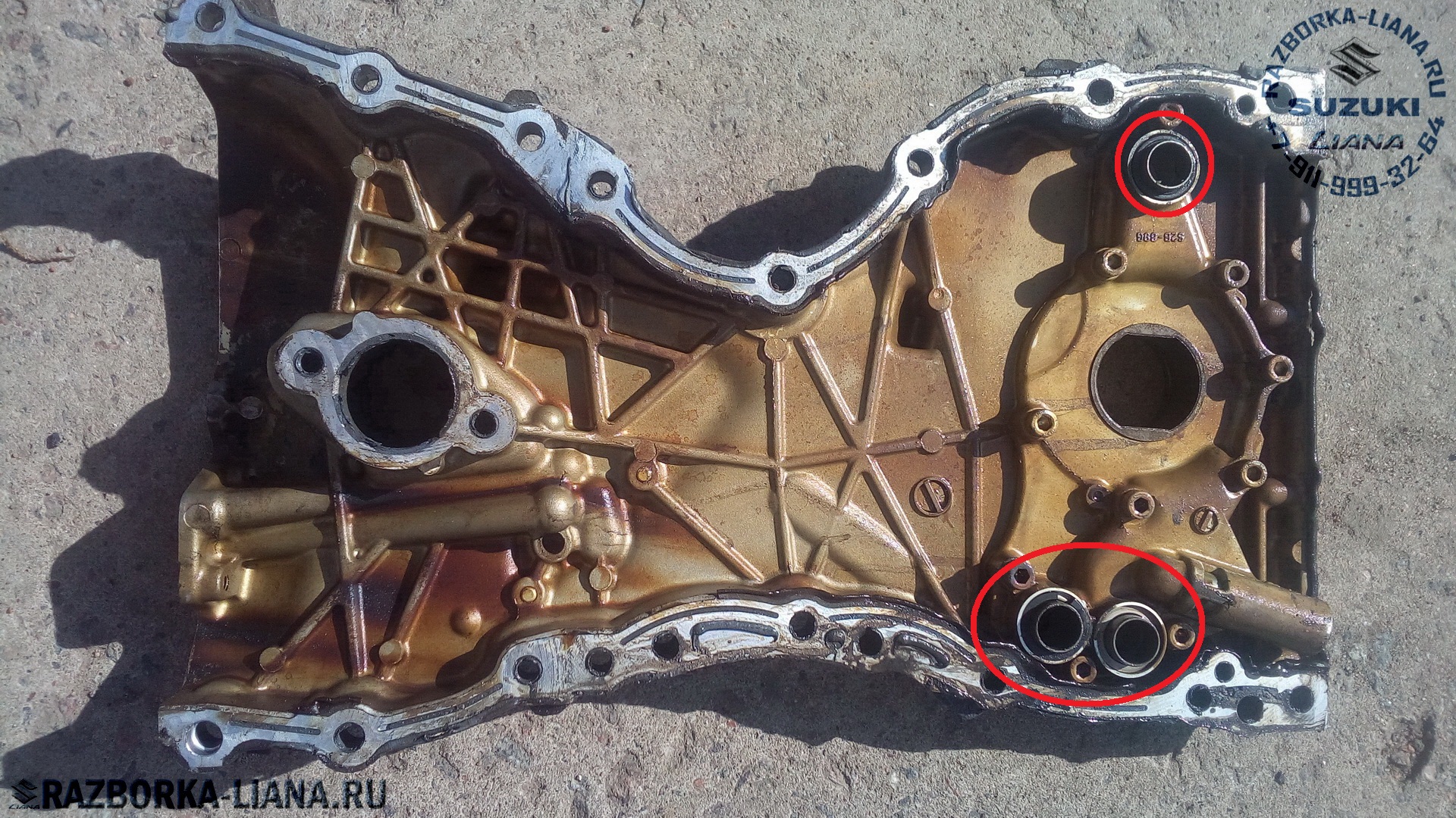

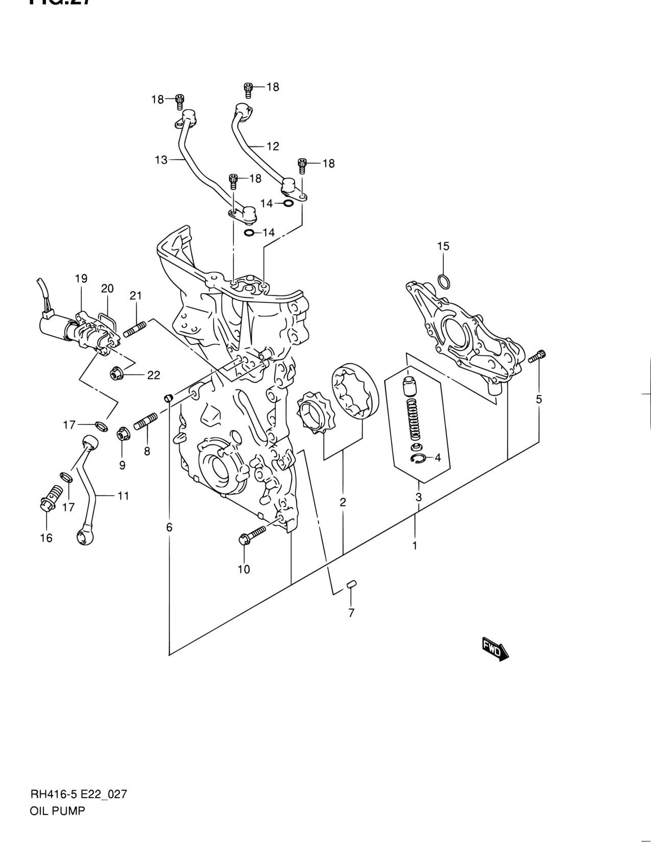

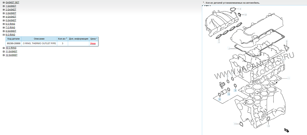

Парни, на правой крышке изнутри, которая закрывает цепь, есть 3 уплотнительных кольца, фотку увы не могу представить, все одинакового размера. Вроде как все 3 связаны с масляным клапаном, тот что vti (могу ошибаться в их принадлежности ). Какой у них артикул? не этот ли случайно под номером 9? Их там как раз 3 штуки

Указанные на схеме под номером 9 - это уплотнительные кольца соединительной трубки помпы и термостата.
Наверное, ты имел ввиду эти:
Они на следующей схеме идут под номером 15 - артикул 09280-17002
