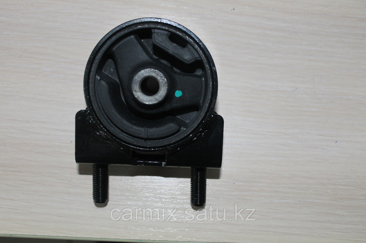

Ищу ответ на интересный вопрос- на неоригинальной передней подушке двигателя на резиновой части имеется метка , сделанная зеленой краской. Что означает эта метка? перед или зад подушки ???
Вообще сам нашёл ответ на свой вопрос. Маркировка краской означает - перед , т.е. при установке подушки по ходу движения авто - это будет передняя часть.
Сейчас поставил на свой авто переднюю подушку Patron PSE3502. Цена бюджетная - 490р. Резина на подушке не дубовая, вмеру мягкая. После установки пропала вибрация.
Покатаемся, потестим.

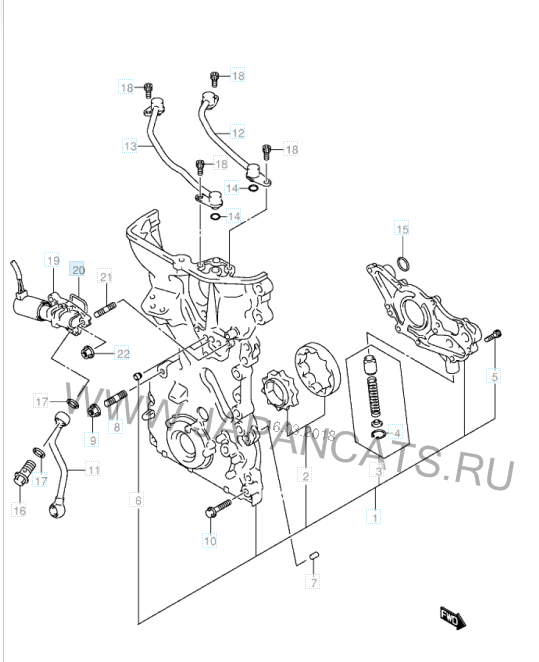

Типа поз.19 это и есть клапан VVT или как на экзисте он называется "электромагнитный клапан" или "клапан масляного насоса"? Тогда 20 прокладка, которую нужно смотреть и 17 медные кольца, которые тоже на всякий нужно купить :) ?
  • 91.4 KB Просмотры: 590
8,884
5,206
Да, с этих мест довольно часто течет. Если есть подозрения, лучше поменять прокладку клапана и медные шайбы.

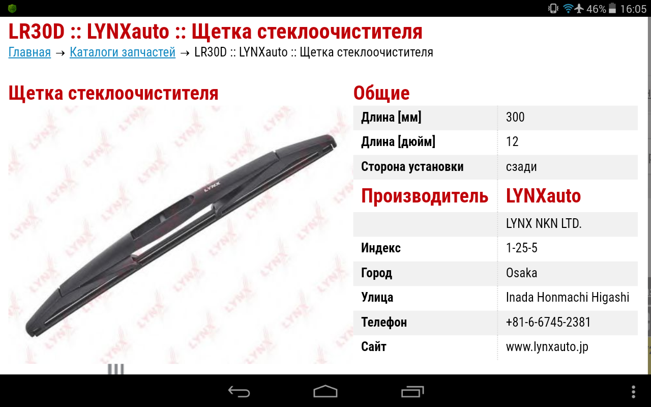

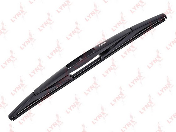

Можно и в России купить аналог оригинальной щетки - LYNX LR35D, она даже чуть длиннее, как я помню, больше площадь стекла очистит, правда вверху может не очень качественно прижиматься из-за изгиба стекла.
Игорь Шлома
28 Февраль 2015
159
110
Сузуки Лиана
Есть LYNX AUTO щётка и 30 сантимов! На моем автомобиле как раз таки и установлена сзади, кстати и спереди тоже LYNX AUTO - LX 600 и LX 450 соответственно уже 3 года ! Прекрасное качество !
