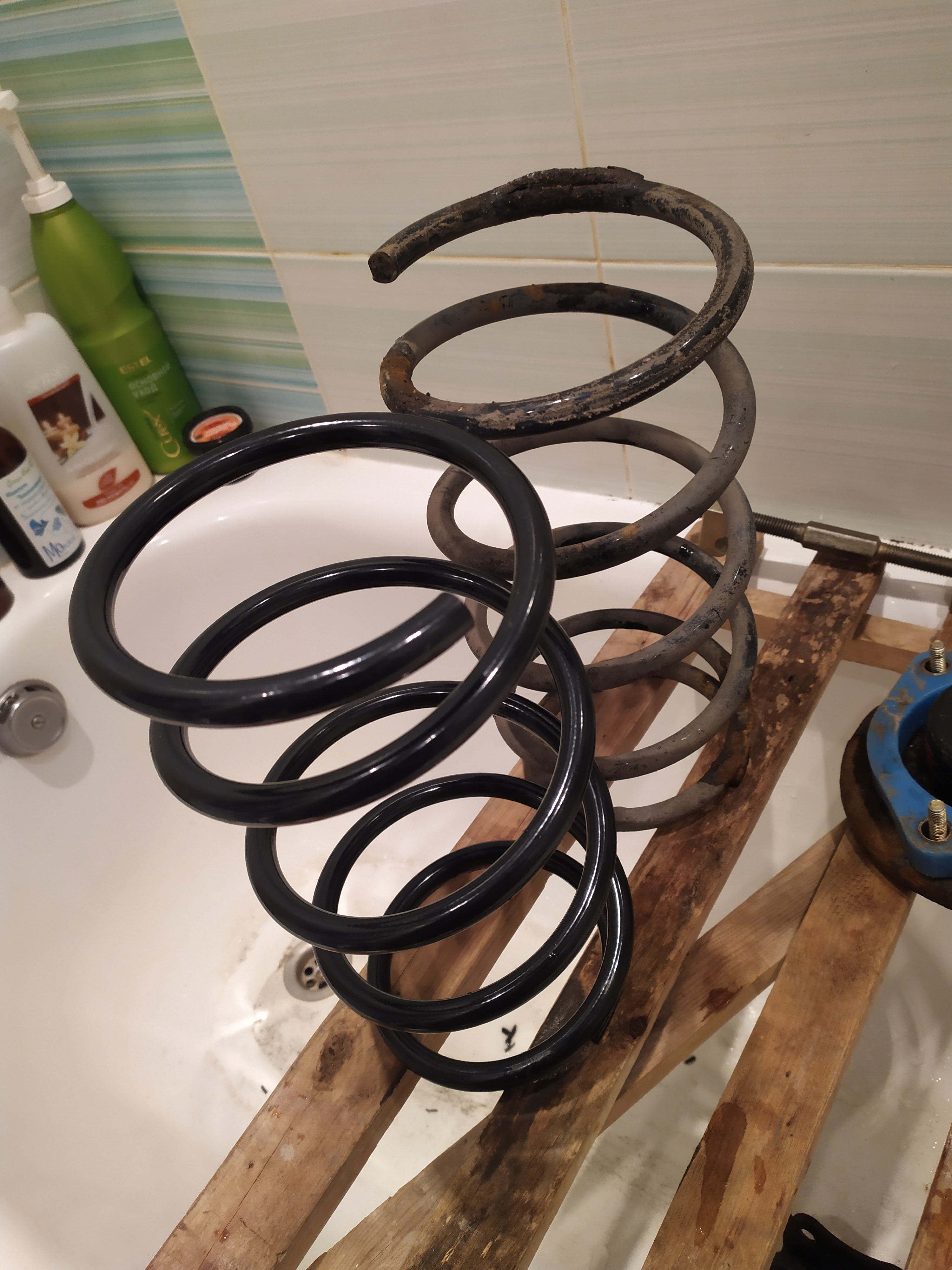

Пружины отсюда Каталог пружин подвески. Клаксон (klakson-auto.ru)? Хорошие чтоли? Где брали Линксы в каком магазине?

Пружины отсюда Каталог пружин подвески. Клаксон IMG_20210101_124131.jpg (klakson-auto.ru)? Хорошие чтоли? Где брали Линксы в каком магазине?
По пружинам да, но имейте ввиду что задние у них на половину витка короче родных. Стойки , как и пружины заказывал в Емексе, он мне тупо ближе к дому.

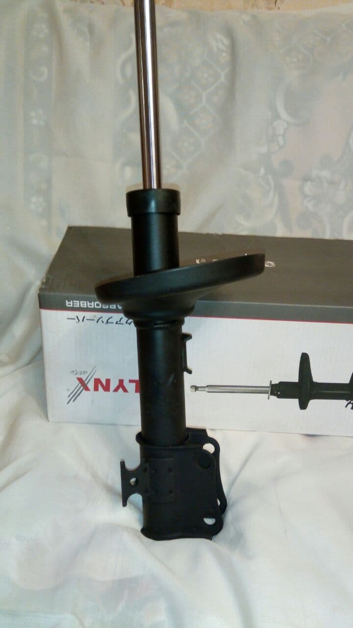

Добрый день всем! Подскажите подходят ли на Сузуки лиана хеч. 2006 рестайлинг вот эти стойки? LYNX G32191L и LYNX G32191R и
MM-80008 Амортизатор подвески газовый, передний левый
MM-80009 Амортизатор подвески газовый, передний правый. Хотел заказать а продавец говорит это на дизель 1.4 может не подойти. Отзовитесь кто ставил. Спасибо!

LYNX G32191L и LYNX G32191R встали как родные на 06 год.

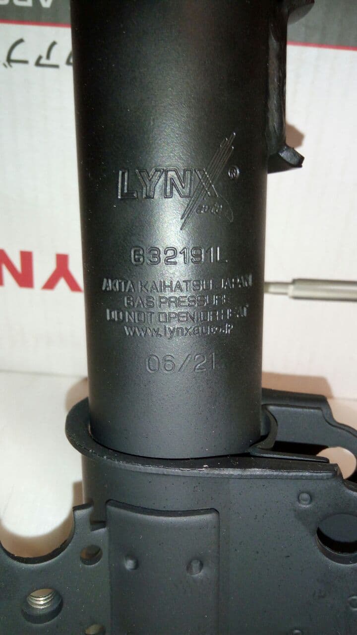

Всем Здравствуйте! стойки LYNX G32191L и LYNX G32191R Установил без проблем, один в один как старые. photo_2022-02-20_10-11-46.jpg photo_2022-02-20_10-12-00.jpg .

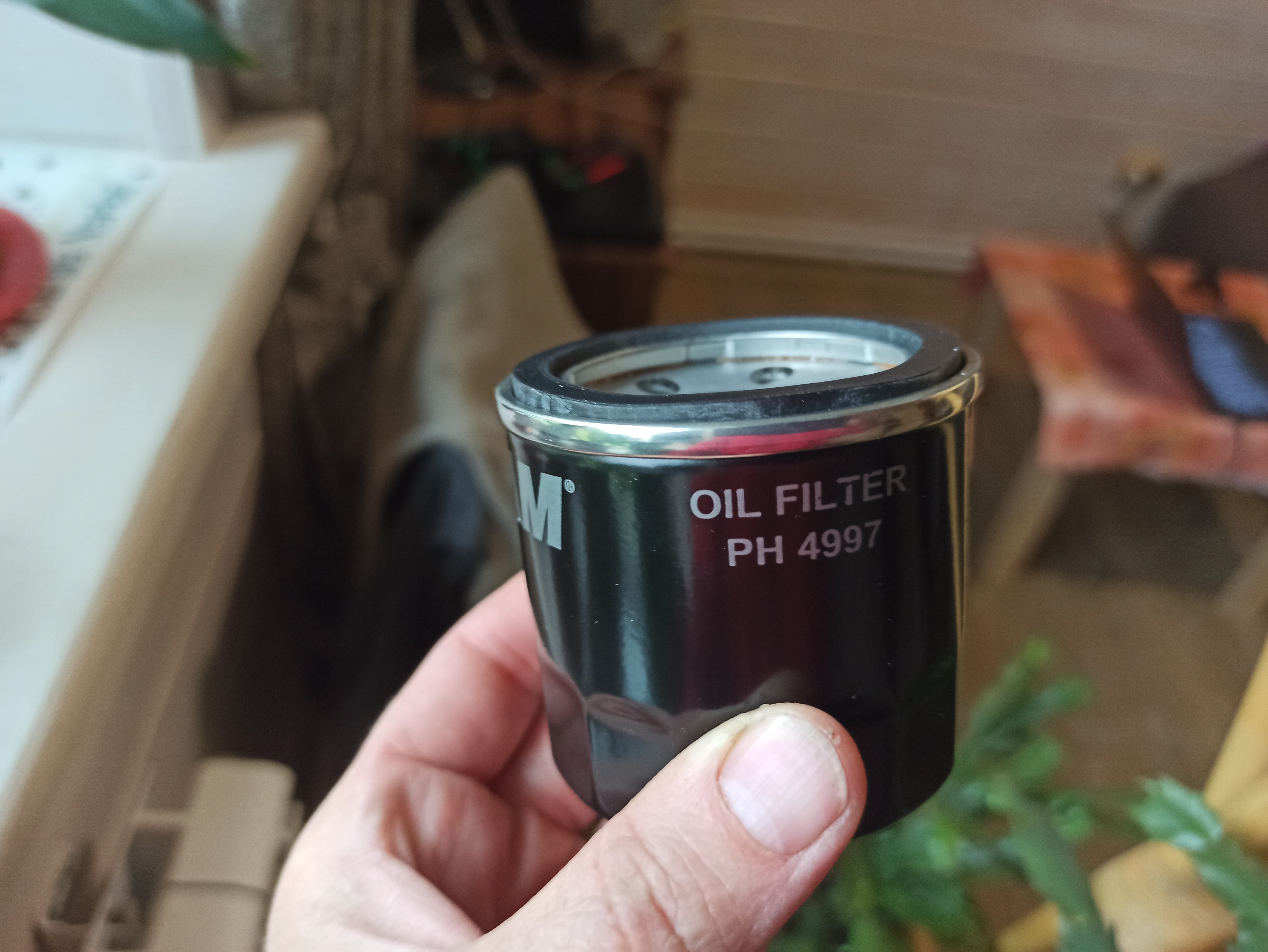

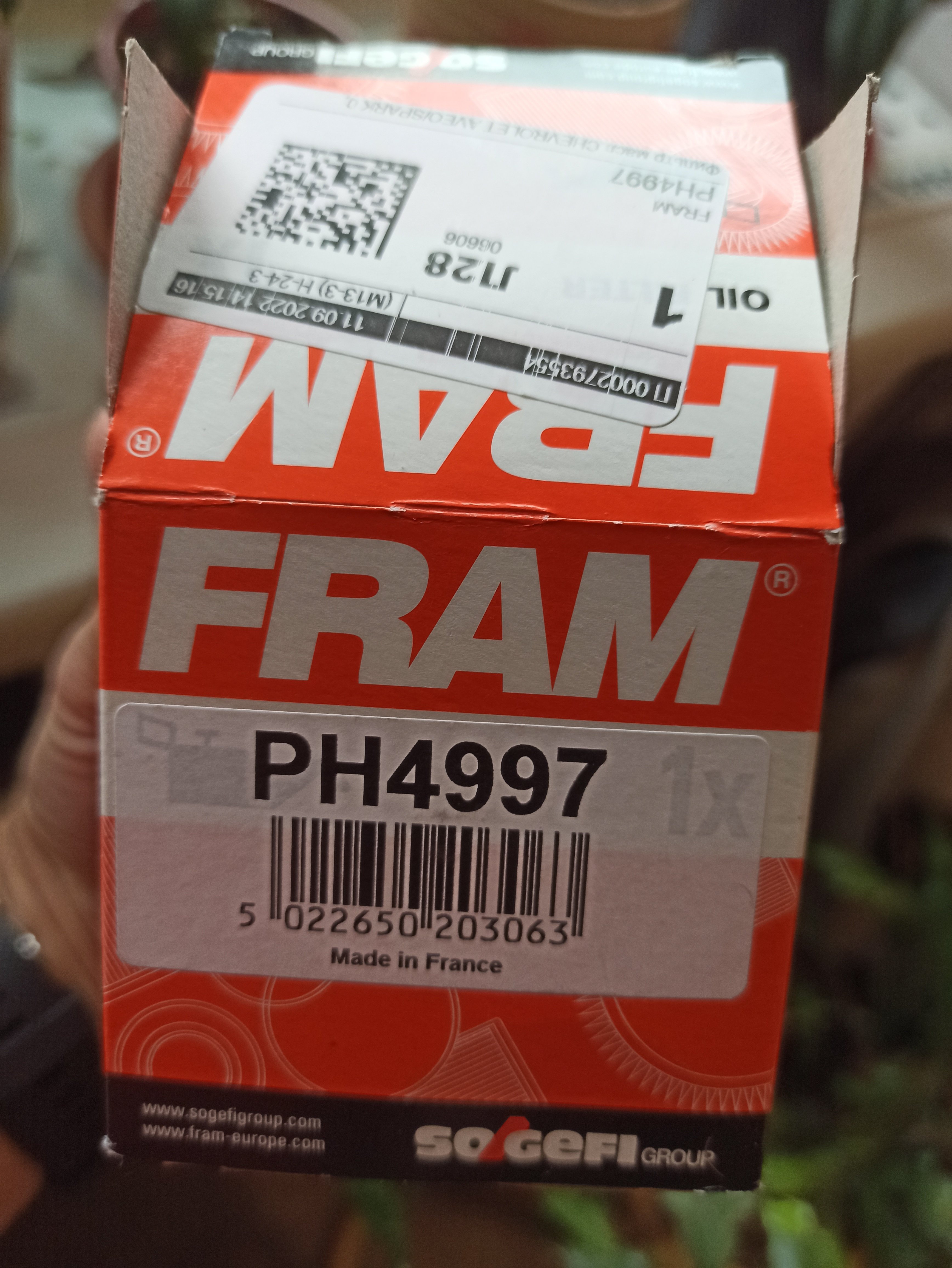

Всем доброе время суток и здравия! Хочу заменить масло в ДВС на Лиане(ДВС М16А). Подойдёт ли масляный фильтр FRAM PH4997?
