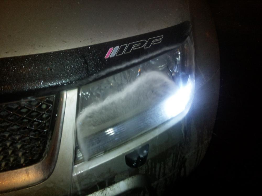

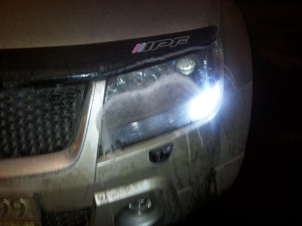

не вопрос вечерком сфоткаю и выложу, кстати регулируются элеметарно всё так как форсунка стоит паралельно дороге
о563ен
23 Декабрь 2008
SGVN 2008 серебро, лифт +50мм, тонировка по кругу, ксенон, клыки омывателя фар на бампере
Ответ: Омыватель фар - смастрячить.
Зачетно. Смотрится гораздо лучше чем рога из наборов.
А скажи - эффект то как???
Еще можно и фотку сделать как дует
вот фоточки как и обещал качество хромает телефон:thumbsdown:, но я думаю и так всё;) понятно будет Фото187.jpg

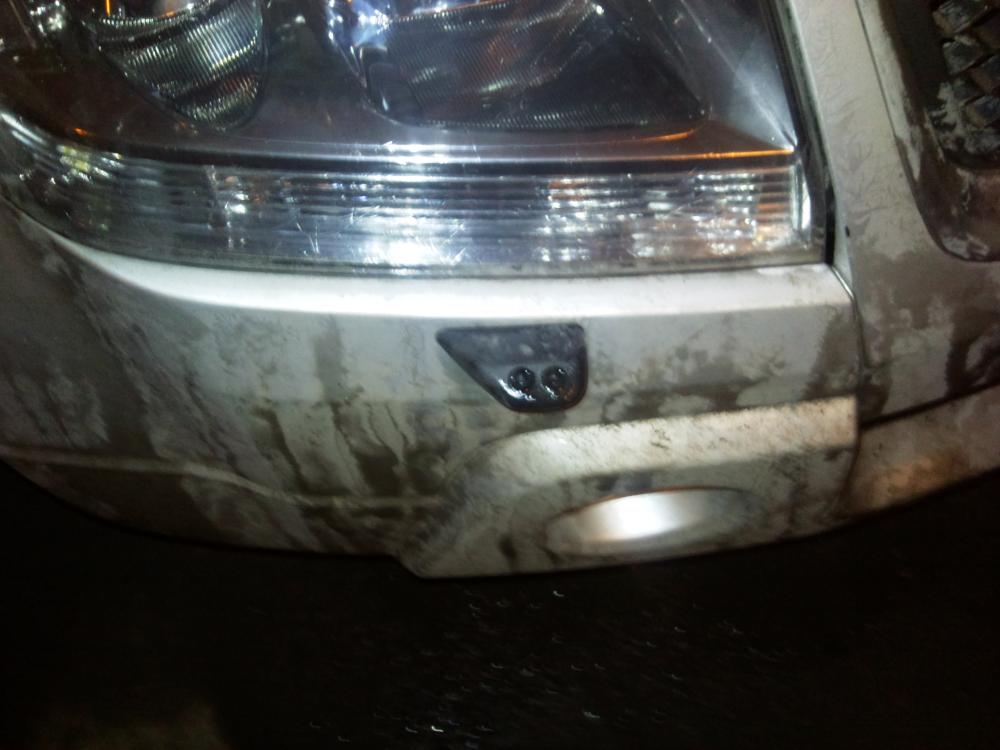

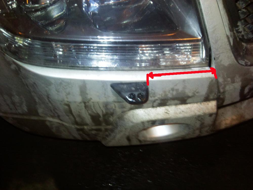

судя по фоткам как моет, мне кажется что немножко струя не дотягивает до ксенона и моет больше всего дальний? или это обман?
- можите замерить расстояние от кромки до бока форсунки, как на фото вот тут.
может нужно немножко сместить форсунку к края бампера - для следующих установщиков?
-Ставил сам ни чего сложного нет, если есть вопрсики обращайся подскажу
-за 100 много не катался на скорости вроде сбивает срач точно не скажу так как не видно особоНеа, не знНеа, но по крайней мере за весь день езды фары остались чистыми
- клипса п-образная типа стопорной пластинки намер так и не нашёл от неё, работает как пружинка втягивающая форсунку в нутрь бампера, постораюсь подлезть и сфоткать
- форсунки от фрила 2 поколение с 2006 года они пошли
поповоду омывания ближнего мое на ура даже так, хотя я ещё не поддавался окончательной регулировке, так приблизительно подстроил и всё
можно попробывать и сместить не много в край но меня и так устраивает, как говорится хозяин барин,

Сань, да мне тоже это по фоткам кажется, что низко бьет. Особенно на скорости за 100 струя вообще добивать будет только до поворотника, а ветер разгонит воду сразу в бокЧешу репу.
Я бы хотел попросить о563ен - мог бы ты проехаться со скоростью свыше 100 и посмотрерть будут ли чистые фары или нет...так ради эксперимента;)Тк ты у нас первый с такой конструкцией.
оки в выходные поставлю экспиремент:D, а пока вот номерочек крепежа форсунки сьездил сегодня пробил его у од DYC000190 ;)

расстояние равно 140 мм, сегодня катался в область срач там пипец, итог туманки все в говне, фарки чистыеПоказываю

в принципе semco все правильно описал, единственное что добавлю что зафиксировал насос пластиковым хомутом за проушину на бачке, подключил всё на отдельныю кнопку, так как вариант подключить к насосу омывателя секла не очень, зачем мыть фары если они выключены, и постоянно брызгая на стекло они тоже будут мыться, не очень это да и расход будет Чешу репу. по электрике всё элементарно два провода на насос их не перепутаешь, два на массу, один с предохранителем на плюсовую клему. и один провод тянится в салон его тоже легко опознать он без клем, его на кнопку сажаем и берём плюс в салоне я взял с кнопки туманок, так что без включонных габаритов обнажимайся, но не брызнет.
ещё маленький нюанс когда просверлите бачок( штатное место там есть) надо вытащить все опилки и промыть желательно, чтоб не засрать систему, и надо будет срезать нажом выступ на бачке около дырки. а так снимаем бампер и сразу всё видно он крепятся 2 саморезами в арках, 2 болтами под решоткой радиатора( верхней) 2 болтами снизу оноло выступов на юбке, и пистонах под капотом и по 4 пистона в каждом подкрылке, и ещё пистоны которые соединяют юбку со штатной пластиковой защитой
если что пишите расскажу если будут какието не понятке
приблуда шо-ми форсунки и клипсы которые их держат landrover freelander 2 от 2006 года выпуска
