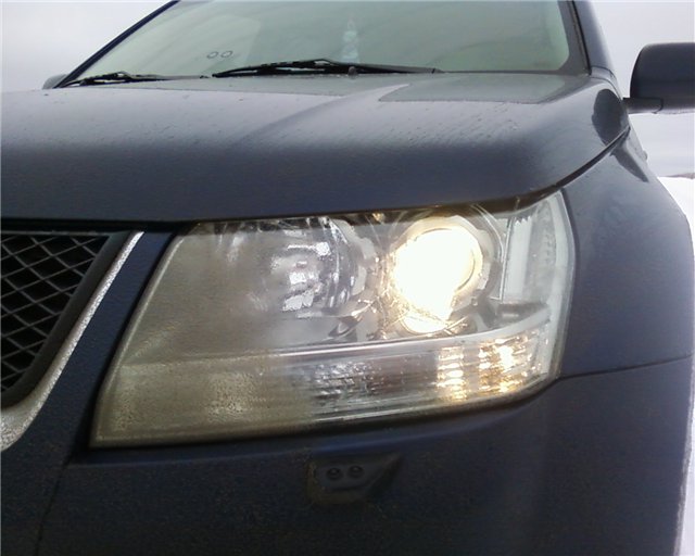

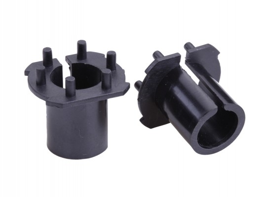

Небольшой вклад в поддержание данной темы:
Комплект омывателя Sho-me (можно брать с любыми форсунками, тк используются от Land Rover)
Форсунки Land Rover
и доработка их с помощью токаря который мне выточил переходники
заказал родную кнопку омывателя фар
разъём доработал таким способом
ISO коннектор от магнитолы )
поставил ксенон 4300К, покупал переходники специальные для нашей оптики
установил кнопку на место, сместив коректор ближе к рулю
монтаж форсунки и насоса со шлангами
снимая бампер, поставил заодно сетку от камней на нижнюю решётку
ксенон на расстоянии 2м к гаражу
вот как-то так, если кому-то трафик подпортил, извините, и так заливал мелкие фото)

на последней фотке отлично видно что ни о каких паразитных засветках, которые как раз и слепят в не ксеноновой оптике - речи быть не может!
Подскажи,что за переходники и какой ксенон поставил?ато омывайка стоит,а до ксенона руки не дошли)
ЗЫ и свет то стал лучше?или особо и не заметил?
Wintt
25 Март 2008

Ответ: Омыватель фар - смастрячить.
а я то при чем? у меня штатный ))))
Это не то,это для обычной галогенки,они у мну и так есть)
можно такие штуки поискать на Южке и Кунцевском рынке, я покупал на ebey
в подписи путь к моему БЖ на драйв2, почитай там...
Хм..почитал,про свет нмичего не увидел=))Интересуют ваши личные ощущения,стало лучше или также,или чуть лучше =))
HEAD, Засветка есть,но слабая,даже на певрой фотке..Хотя мож и при галогене есть,наджо проверять=)Очень жду ваших личных впечатлений,ибо фотка у стены и в темноте нормальнмоу человеку мало,чего скажет)
Засветка у меня примерно такая же.
Попробуй поиском найди фотки ксенона в нелинзованой оптике и поймешь какая там засветка, там реально лепестками (так сказать) световыми накладывается
