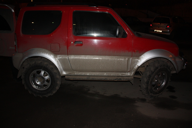

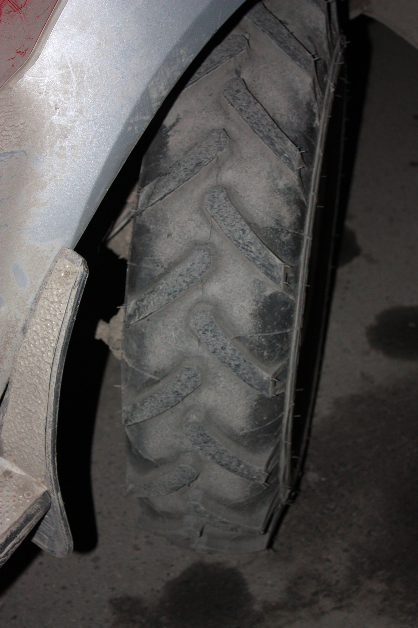

может у меня конечно параноя, но при таком малом весе и при таком высоком профиле колеса - есть подозрения что или на скорости или где то в колее резина может на несколько градусов подломиться (особенно если руль повернут) и не завидую я ступице.
надуманно?

А зачем скорость-то? :)
С такими колёсами машину до просёлка нужно доставлять на эвакуаторе.

вчера с димой возвращались после встречи часов в 9 вечера проехали через всю москву дорога была на удивление свободной скорость была почти везде 80-90 и шум не очень напрягал давление 1.5 по кругу вроде не нужен эвакуатор
надуманно?
сереж может так и есть проверить надо

тогда не буду проверять
а вот сравнить угол развала повернутого колеса с таким же у Ильи было бы полезно. (На малой скорости и в покое).
P.S. Юра, а кастор у тебя на переднем мосту правлен? в поворотах при этих колесах есть эффект oversteering?
Ответ: Тракторная резина "детских" размеров
Проверить на надлом - встать мордой вниз по достаточно крутому склону, вывернуть колесо в сторону (только осторожно, чтоб не кувыркнуться), в колесе пусть будет минимальное давление - имхо будет видно, подламывается колесо, или нет )
А ступица - ей то какая разница подлом или не подлом? колесо больше диаметром - это да, и вес, и рычаг выламывания на ступицу больше. А уж узкое колесо или широкое - это имхо ступице весьма параллельно

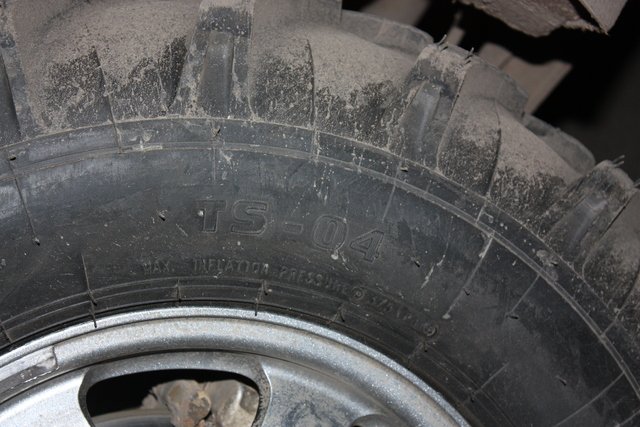

а на наш 5.5 диск , 165 не критично ?
а вот есть 180
Юра у тебя какая ?

Юра у тебя какая ?
при 3атм 808мм х 212мм

6.5\80х15 это сколько по человечески ???
полагаю что так
6.5 х 2 х 0.8 + 15= 25.4 дюйма но ск это в реальности даже диллер не знает

6.5\80х15 165 ширина получается
судя по этой "ущербной" таблице ,
наш родной диск 5.5 канает.
плющеца точно не будет.....
А нафига шестерёнкам плющеца ? Поправте .....
зы
Юра , у тебя на этих дисках судя по фоткам , тоже не будет плющеца

я понимаю так задача узкой резины прорезать раскисший слой и уцепиться за твердый грунт и тут вопрос клиренса - не лезь в колею от шишиги
а вообще то еди хватит пудрить мозги беги в магазин хватай трактора и будешь снова первым в израйле \ и единственным\ джимноводом на тракторах
я плохого не посоветую ты понятно для порядка поломаешься но
