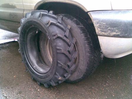

по диаметру я уже соорентировался- ставил рядом 8.25 80 16-ю Турецкую ...
бодик нужен 100 проц. а я не готов и не хочу
так что нацеливаюсь на 15 инч 80-ку она слов шинномонтажника как 235 -я
а кудаж выше нах? Чешу репу.

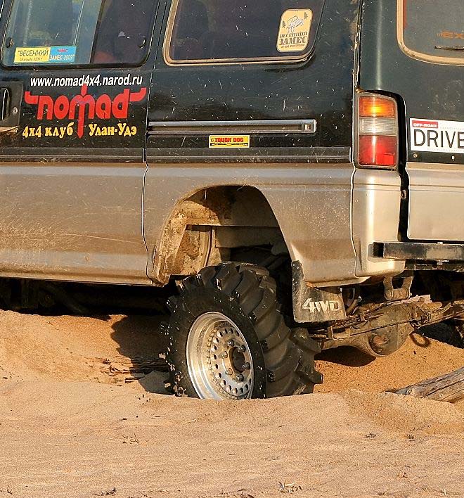

Еди, а зачем тебе тракторная елочка? Разве она хорошо будет по камням и скалам?
Кстати да.
Ёлочка хороша по глине и болоту...по камням наверно лучше МТ
Видел как по песку делика на тракторах ездит...провернуть немогла...а если проворачивало то закапывалась сразу:D

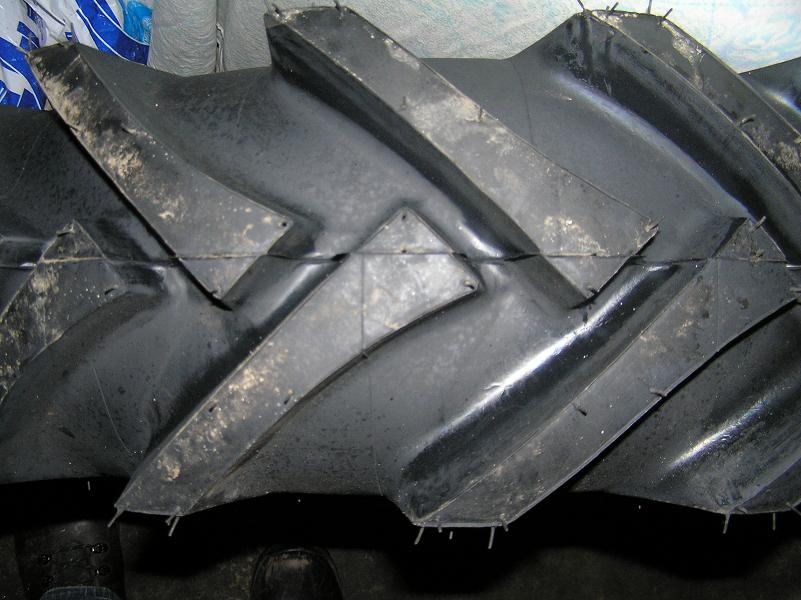

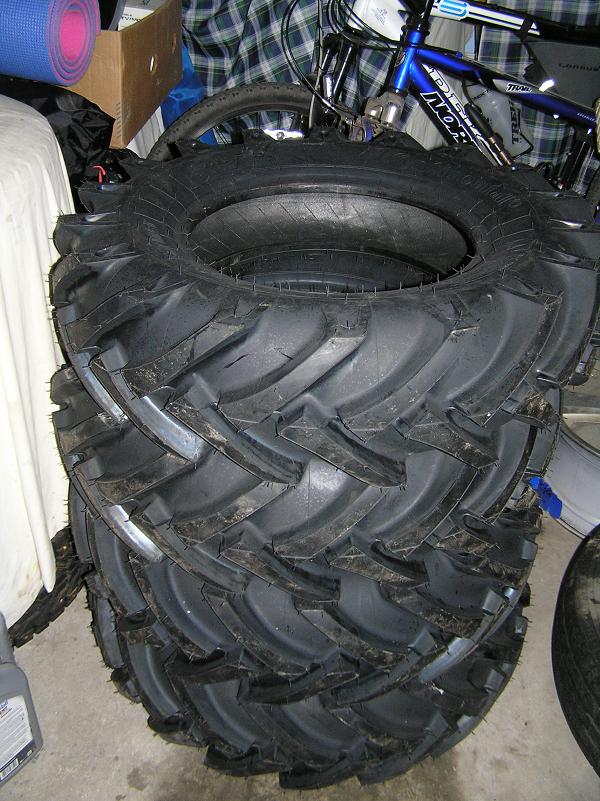

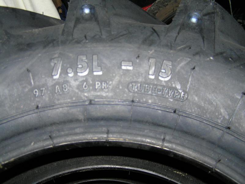

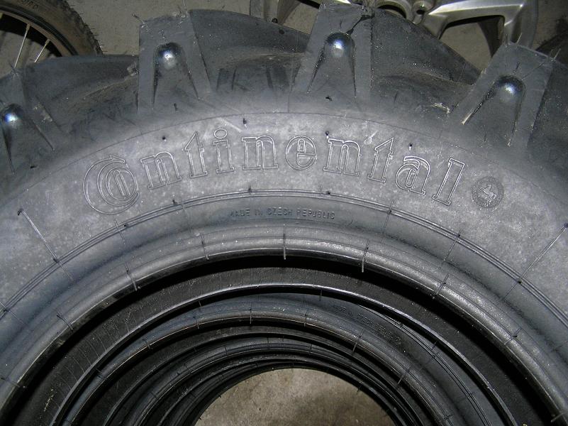

Вот и я стал обладателем тракторных колес)))
ух ты,,,да ещё и континенталь ! :thumbsup:
сколько стоит ? как едет ? как балансируется ?
Стоит по 200уе за колесо. Едет СУПЕР!!! Я не балансировал, но на колесо, в среднем, по 40-50гр на сторону.

товарисчи отдыхающие так ведь тракторная резинка то камерная оказываеться, это же ужас как плохо.
да, да, меня этот факт тоже угнетает...

не вся. Гудъир есть по-моему бескамерный
Я себе континенталь поставил, тоже типа камерная, одел без камеры. Катаюсь без проблем)

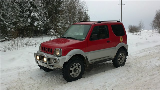

замечание насчет тракторной резины
насколько она хорошо зарекомендовала себя в грязи на квесте настолько же разочаровала в снегу в эту субботу
пока не дороет до земли не хочет успокаиваться
