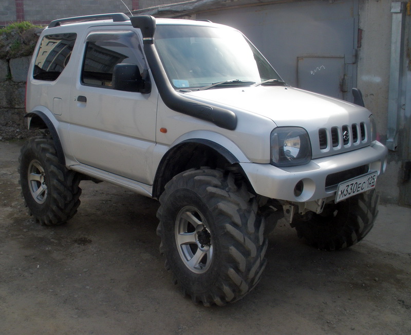

Примерил "белку", скоро поеду, отпишусь... :D

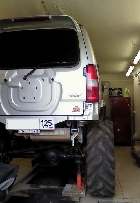

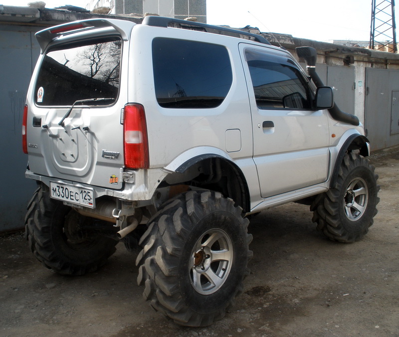

Получилось как-то так!
Прокатился в лес, едет везде, на болоте не тонет совсем (давление было 0,4кг), по колее за Сафарем на 39,5 колесах едет легко. По всем засадам ехал медленно, кое-где внатяг, сцепление даже не пукнуло.
По трассе разгонялся до 110км/ч довольно легко, гул пздц, резина после таких прохватов сильно греется, что в дождь парит и высыхает за пару минут :) Руля не колбасит совсем. Резина с камерами на дисках Крамз Анабар.
