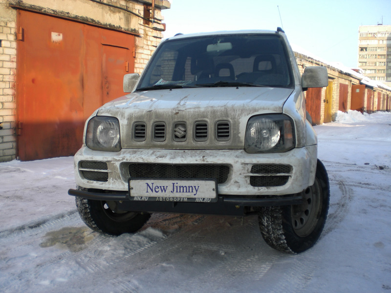

    Уважаемые джимниводы!
    Все уже много наслышаны про новый технический регламент, который вступит в действие в следующем году. В частности, исполнение регламента может затронуть возможности ваших машин иметь лебедки, силовые бампера и защиты "морды".
    Я не могу стоять на месте и продолжать выпускать старые площадки под лебедку, хотя они и зарекомендовали себя отлично.
    Появилась необходимость сделать изделие, которое:
    1. Не будет выступать вперед бампера (подрезанного, т.к. геометрию бампера все равно нужно улучшать).
    2. Будет иметь возможность установки дешевой лебедки Тимакс 6500 с заменой металлического троса на синтетику и клюза вместо губок.
    3. Будет иметь защиту краев бампера, при этом находясь внутри бампера.
    Возникла одна трудность. Нет машины, по которой можно все это сделать. Моя машина уже "слегка" модифицирована.
    Нужен доброволец с машиной не старше 2006 года, который хотел бы такую площадку поставить.
    Цена вопроса - только окраска порошком (от 500 до 1000 рублей, в зависимости от колера и структуры краски). Установка и сама площадка БЕСПЛАТНО.
    Если есть желание поставить лебедку на нее, то это стоит 2500 с выводом блока соленоидов под капот.
    Предложение распространяется и на тех, у кого уже есть моя площадка, но по каким-то причинам она не устраивает. Могу заменить за стоимость окраски порошком.
    Андрею Abcom отдается приоритет при его желании и согласии с моими техническими условиями.
    Самое главное. Придется на выходных приехать в Тверь на примерку, а потом, после 29 ноября установка в теплом гараже на ст. метро Университет.
    Пишите, пожалуйста, в личку.

    Хм, если наружу только клюз будет торчать, ты чем собираешься лес валить? :) Бампер быстро внутрь площадки уйдёт :)

    Егор, лес валить возможно и нельзя. Но. Тебе могу предложить такую же площадку, как твоя, только сначала (в тот же день) по твоей машине сделать кондуктор для того, что я хочу. На твою машину я сделаю старую площадку и без твоего присутствия. Надо только подтвердить точно. Меня не будет в России с 21 до 29, но Игорь Николаевич на месте. Его телефон на будущее 8-905-126-84-восемь-два. Радиатор спроси у Ильи Джимника, он заказывал дешевый аналог. Если нужен радиатор кондея, он есть у меня.

    Ром. Вариант с использованием моей машины для конструирования и примерки новой площадки при условии что ты мне сделаешь площадку старого образца, но с небольшими изменениями (есть пара пожеланий несложных) меня полностью устраивает.
    Радиатор уже заказал новый в экзисте. 5500 стоит. Думаю в эти выходные смогу его поставить и на следующие можно будет договориться о примерках в твери.
    Вот только скажи плз с кем договариваться о примерке и изготовлении площадки старого образца, с кем согласовывать изменения, и сколько по времени займет примерка новой конструкции.?
    Одним днем успеем все решить?
    Из изменений которые я хочу - 1. использовать более толстую трубу для рогов 2. делать ее не разрезную из двух частей а пустить одну сплошную от края до края 3. сделать квадрат под фаркоп (возможно буду исползовать в дальнейшем съемную лебедку) с возможностью повесить туда шакл вместо буксировочной проушины 4. сделать отверстия под крюки для смотки троса или сами крюки 5. сделать дугу сверху площадки для крепления пары танковых фар.
    Думаю не сильно сложные пожелания, кроме дуги сверху с креплениями для фар?
  7. Sprinter
    24 апр 2006
    5.316
    Ответ: Нужен доброволец d МСК для теста новой площадки под лебедку
    Крутые пожелания. Дугу и трубу сделать можно, но тогда куда девать буксировочную проушину? Квадрат приноси, приварим. Договариваться если до 29 ноября с Игорем Николаевичем по телефону, который я дал. Он в курсе и толстой трубы и прочего. У нас, кстати, только толстая 48 мм и осталась. Дам совет. Поставь танковые фары, поменяй металл на синтетику и наматывай ее на фары вместо рогов. После 29 я приеду, тогда со мною. Ты приезжаешь. Делаем 1 площадку старого образца для тебя, одну - макет новой площадки, снимаем, даем тебе телефон фирмы в Клину, где красят порошком (по пути в Москву). Там покрасишь, оплатишь, заберешь, сам поставишь. Или ждешь моего возвращения в Россию.

    А квадрат вместо буксировочной проушиныы как раз. У тебя нет квадратного куска трубы подходящего размера? Если нет - то фиг с ним с квадратом - делать обычную проушину ,а лучше несколько - вдруг одна оторвется )) Хотя сейчас у меня проушин нет - я трос вокруг рогов наматываю и за него дергаюсь.
    Давай возвращайся из заграниц, тогда и договоримся. я как раз машину к тому времени на колеса поставлю.
    Фары вместо рогов использовать можно но хотелось бы именно рога. ВАриант как у меня сейчас с двумя гайками в которые можно крики ввернуть - вполне устраивает.

    вопрос: верно ли я понимаю, что труба на бампер теперь будет интегрирована под бампер на уровне среза? то есть, грубо говоря, чуть-чуть углублена и поднята по сравнению, например, с этим образцом?
    если так, то крайне интересно, но ближе к весне, наверное, причем сразу с установкой 6500 компетишена.

    Роман, интересен как раз образец новой (вписывающийся в тех. регламент). Насколько я понимаю, все твои бывшие изделия станут вне закона, а это откровенный геморой для пользователя.
    Там что, будут принципиальные изменения и на дорейстайлинг она не встанет?

    Главное в этой площадке это лебёдка, защита бампера и тяг от контакта с твёрдым, возможность джечить, ну и есть за что дёргать. А для кустарника можно на бампер и резину какую-нибудь приспособить.

    1. Грубо говоря, если смотреть на данный вариант площадки, то единственный минус по сравнению с предыдущей версией, это отсутствие выступания вперед, т.е. нет, как таковой, защиты бампера от атакующих деревьев, кустов и прочих врагов пластика. Правильно?
    2. Если труба выступать не будет, а будут выступать пара шпилек, это тоже критично в новом регламенте? Или можно колпачки повесить декоративные и все будут счастливы?

    Возможно наверно сделать универсальный вариант: для езды по городу как Рома предложил, а для бездорожья к той конструкции прикручивается типа второй трубы, которая выходит за пределы бампера, но только на бездоре и соревнованиях.

    А это мысль... к площадке два квадрата - и трубу с двумя квадратами отдельно.. вставил, шпильками (болтами) закрепил и погнали... а по городу - просто две квадратные дырки в бампере и все.

    я думаю о креплении, чтобы не потерять жесткость первичной трубы.
    Грубо говоря, вторая труба точно такая же, как первая и крепиться должна как-то просто.
    На нее идет только нагрузка удара, т.к. джек должен цепляться за первую трубу...

    Блин, да я уже хрен знает скока времени мозг Sappfire-у проедаю, что надо придумывать_делать модульный бампер_защиту! С легко устанавливаемой выступающей частью. Но вот всё времени нехватает на реализацию :).
    И лебеду надо крепить на эту выступающую_съёмную часть. А для города должна выступать только какая-нибудь толстая резиновая накладка, чтоб не проминалась до пластмаски бампера.
    Вапще кто знает, есть ли в продаже толстые резиновые листы_полоски? Обычной чёрной резины. Ну не шайбами же обклеивать :)))!
    Посмотрим, что Рома придумал, может всё пучком получится и достаточно для защиты бампера приклеить выше упомянутый рЕзин.

    не, лебеду Рома нормально крепит, как я понимаю, ничего не выступает и не мешает.
    тут именно доп труба, имхо, идеальный вариант.

    Съемная лебедка - это есть стандартное решение, но оно реально актуально только для охотников и рыбаков, а для остальных гимор, ибо увеличивается передний свес и ухудшается геометрическая проходимость авто в канавах.
    резина толстая продается, но не полосками, а листами, в последний раз на Синдике видел толщиной 6 см и размером листа 500х500мм
