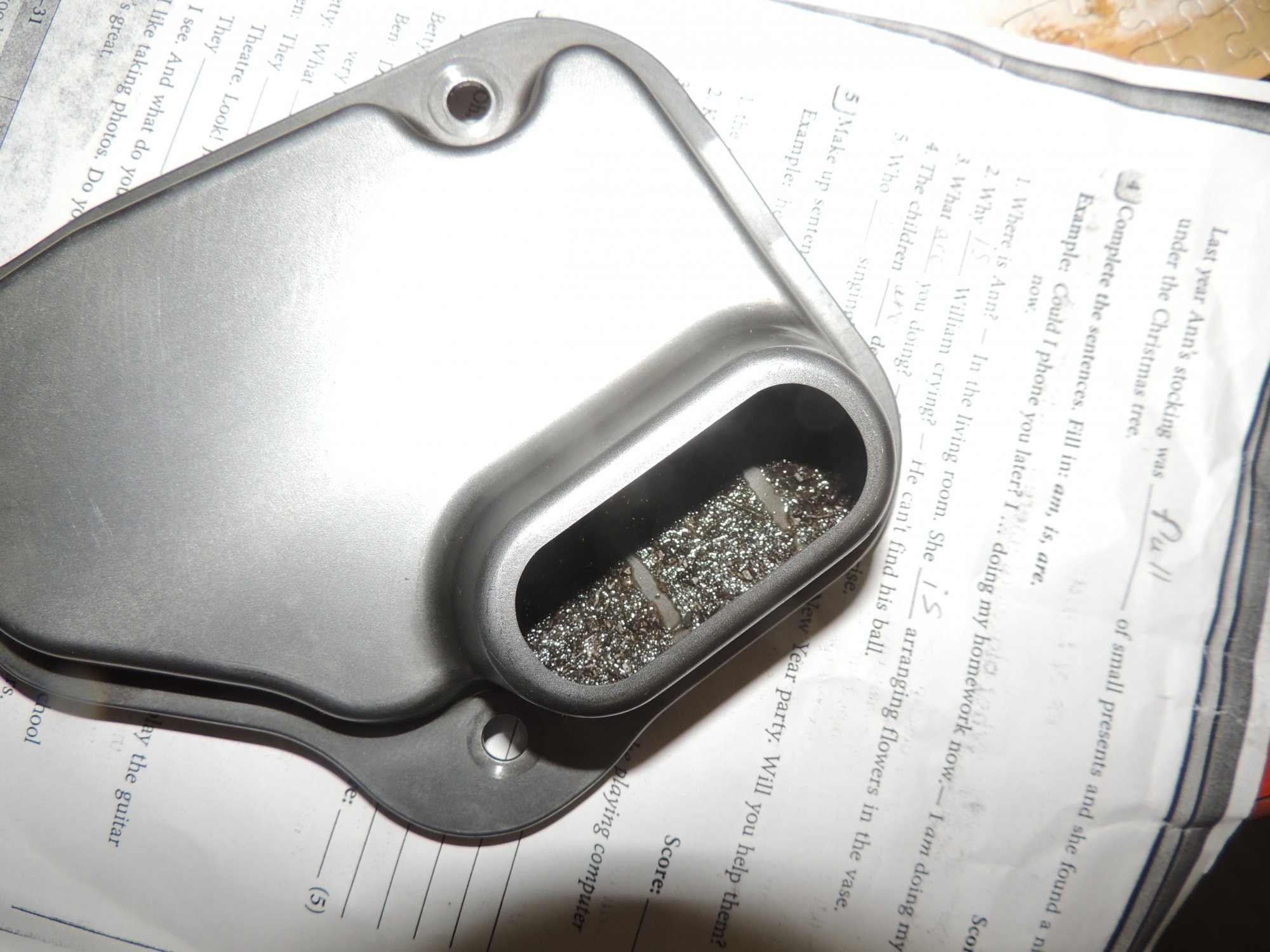

При неизвестном пробеге всегда стоит заменить рабочие жидкости, любые узлы авто ничуть не привилегированнее двигателя. Но про замену масла в двигателе с неизвестным пробегом почему-то ни у кого вопросов не возникает, а про замену, например, тормозной жидкости раз в два года мало кто задумывается.
К замене масла в АКПП прикупи ещё масляный фильтр АКПП, ровно по той же причине, т.е. из-за абсолютной неизвестности его времени работы.

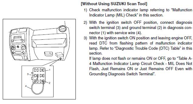

Полезай под рулевую колонку и ищи там ни к чему не подключенный 6-контактный разъём синего (голубого) цвета вот такого вида:
(на текст и большую часть картинки внимание не обращай, гляди только разъём).
Сделай перемычку из разогнутой канцелярской скрепки или куска провода.
Выключай зажигание.
Вставляй в разъём перемычку так, как показано на рисунке, цифры 2 и 3.
Вылазь из под руля.
Убедись, что кнопка OD/OFF на рычаге АКПП нажата.
Включай зажигание, но двигатель не заводи.
На приборной панели начнёт мигать индикатор OD/OFF в режиме: несколько коротких вспышек, пауза 1 сек, ещё несколько коротких вспышек, длинная пауза 3 сек, несколько коротких вспышек, пауза 1 сек, ещё несколько коротких вспышек и так далее.
Надо считать серии коротких вспышек и записывать соответствующие цифры.
Например, одна вспышка, пауза, две вспышки - это будет код 12.
Или пять вспышек, пауза, две вспышки - это 52.
Если прям сразу на ходу не успеваешь записывать - не суетись: как все коды ошибок промигают, так опять пойдут мигать снова, пока зажигание не выключишь.
Ничего затейливого, нет причин везти в сервис 1000 рублей за диагностику, сам совершенно спокойно считываешь ровно то же, что считает диагностика.

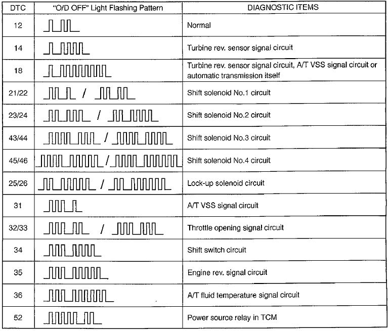

сбрось ошибки автомата
И что это даст?
Ну единственно позволит исключить из рассмотрения совсем старые и случайные ошибки, да и то только после контролькой поездки, точнее двух.
На табло неисправность кпп не горит
У тебя нет такого индикатора, не парься.

Всем спасибо. Сьездил к товарищу сняли ошибки, вылезла куча , сбросили ,проехали -осталось две
Одна из них 52 . В мануале расшифровали плюс ранее дававшийся совет nansenом и товарищ сказал полезли в мозги, дело в них . Тут же нашел отпаявшийся контакт релюшки, пропаял и все заработало. Сэкономил кучу времени денег и нервов с общей помощью.[DOUBLEPOST=1423513610,1423508536][/DOUBLEPOST]Теперь вот думаю , надо ли частично масло поменять? ( если с фильтром то получается 5 килорублей, без снятия поддона около 1. Есть смысл ?

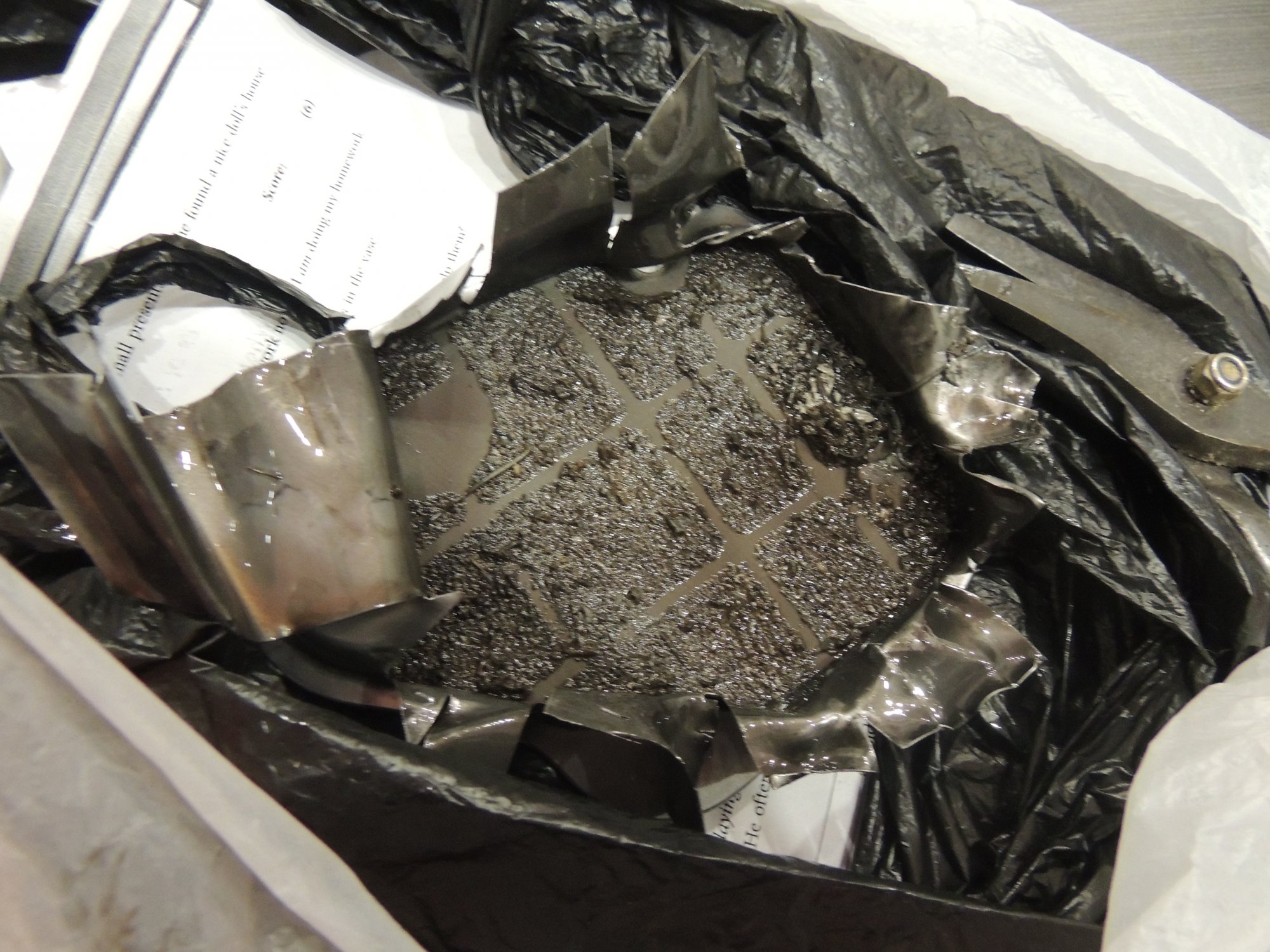

плохая жижа или забитый фильтр- они же кодом на самодиогностике не вылазят.? , а выдавать другую ошибку могут?
Именно так.
Например, из-за забитого фильтра снизится давление и какое-то переключение будет происходить неправильно. "мозги" АКПП русской жизни не знают, предполагают, что всё ТО делается как положено. Поэтому они такое неправильное переключение интерпретируют как неисправность чего-то и выдают соответствующую ошибку.
Менять масло неизвестного пробега всегда есть смысл. Даже если машина не ездит, его надо менять раз в два года.

ошибки 18 29 52

Нет под рукой таблицы кодов. Но вроде у меня как раз 18 была, когда не зажимались фрикционов 1,2 передачи. Ошибка показаний датчиков входного и выходного вала.
Если при включении передачи машина не едет сразу, это оно и есть. Остальные коды смотреть надо и думать. Только надо смотреть после сброса, которые остались, поэтому и спросил, сбрасывали или нет.
P.S. 52 - частая ошибка, вроде по питанию эбу. Надо 29 посмотреть. До дома доберусь, гляну.

Возможно. Вообще, электрика - наиболее вероятная причина. Поэтому надо сбросить ошибки и посмотреть, какие стабильно останутся.
Если останется одна 18, значит скорее всего механика/гидравлика (хотя может и датчик на выходном валу, не уверен). Если при этом будет еще какая-то, надо подумать и поискать неисправность на плате эбу или в проводке/разъемах. Может соленоид 2 или 3 не включается.
P.S. Не вижу в мануале ошибки 29. может не там смотрю.. Если соленоиды, то скорее всего была бы 23/24 или 43/44. Да, еще при включении первой передачи включается (как бы перевести на русский..) в общем сцепление входного вала с первой шестеренкой. Тоже теоретически может не включаться при каких-то условиях.
P.S.S. Тут где-то ссылка на мануал была, скачайте, полезная вещь.
P.P.S. Табличка с кодами, если не найдете мануал.
