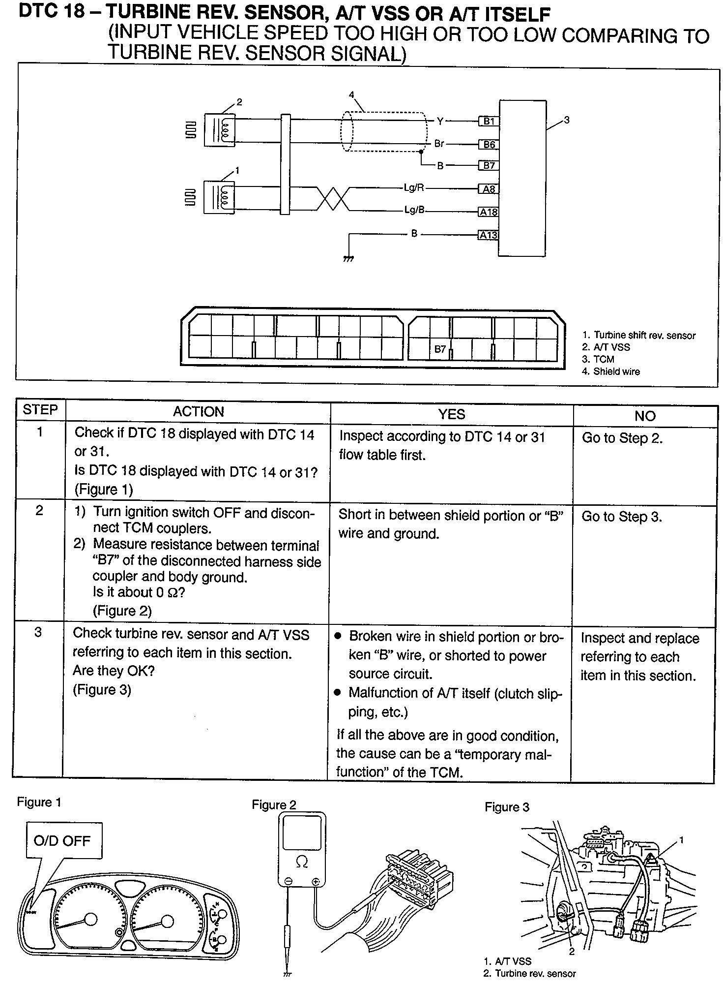

Вот тебе картиночка в помощь:
На рисунке 3 цифрами 1 и 2 отчётливо показаны датчики входного и выходного валов, а также виден (без цифры) разъём, на который приходят провода с этих датчиков.
Пункт 2 в таблице велит померять сопротивление между контактом В7 "мозгов" АКПП и массой. Это проверяют, не замкнут ли экран проводов датчика выходного вала на массу. Замыкания быть не должно, сопротивление должно быть больше 0 Ом.
Сами датчики тоже можно проверить по сопротивлению, должно быть 160-200 Ом между контактами В1-В6 и А8-А18 соответственно.
Или можно померять на разъёме датчиков (рис.3).
Если держишь разъём контактами к себе, а клипсой вверх, то слева будут контакты датчика входного вала, а справа - выходного.
Есть у меня предчувствие... пока не озвучу, мы ж тут не для "лечения по фотографии" собрались :mosking:
