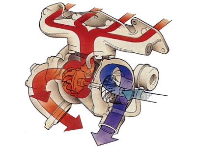

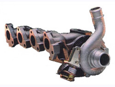

Про турбину: Турбина работает за счет выходных газов. Т.е. выходные горячие газы раскручивают улитку, которая другой стороной засасывает воздух в двигатель. Дальше воздух охлождается на промежуточном охлодители(интеркуллер). Чем холодее воздух, тем больше молекул этого самого воздуха можно загнать в рабочий объем. И так, если у вас турбина начинает нормально затягивать воздух, когда двигатель и так уже шпарит на приличных оборотах, о какой прибавке крутящего момента на низах вы говорите? Есть другое решение, например компрессор, как у мерседесов.
мдя,... наверно не в курсе что различные типы турбин бывают и по давлению нагнетания и по рабочему интервалу оборотов,.... от 1000 до 2500 есть вариант на ЛИАНКУ! думаем, да и не забывайте, что там среди общего хлама есть турбинки как впускные так и выпускные!Показываю
Хорошо. Есть сслыка? Очень интересно посмотреть, просто никогда не видел, конструкцию турбины специально на обороты от 1к до 2к. Ну и выпускные турбины тоже хотелось бы посмотреть.
ссылка, запросто гугл те в помощь, да и сам догадаешься когда посмотришь цифры ...
суть одна чем ниже нагнетаемое давление турбиной, тем ниже обороты на которых эта турбина эффективна, к примеру на саабах 9-5 применялись 2 ступенчатые системы турбин,.. 1 я турбина подымала тягу на низах,.. от 1500 до 2700 оборотов, затем подхватывала 2я турбина до 5000 оборотов,... причем первая такая система на саабе была отработана на дизиле, там параметры первой турбины по оборотам были сильно завышены ввиду особенностей дизельных движков.... В целом низкооборотистые турбины в одиночку применяются мало, они настроены на давление не более 0,68 бар, что и соответствует низким значениям оборотов, в основном в системах Битурбо, где малышь :D настроен на нижний диапазон оборотов, а его более забористый собрат на высокие и более высокое давление...
Теперь постепенно к выпускным системам,.... тут есть пару интересностей, начну вот с чего,... есть небольшое различие в том куда поставить турбину, на впуск, и тогда минуя интеркулер воздух тупо через нулевик засасывается в ресивер под действием выхлопных газов идущих по внешнему каналу с выпускной системы. Рисунок 1 (форд РС)
2й вариант установка турбины непосредственно на сисемы выпуска, тогда появляется звено с интеркулером! рис 2 СААБ 9-5
Есть спаренные системы, а так же вариант установки нагнетателя низкого давления на выхлоп, для создания дополнительной обратной тяги на впуске, но такие системы уже приводятся в действие через доп шкиф.....
А еще всякие премудрости в виде крыльчаток изменяемой геометрии, призванными унифицировать турбины на более широкий спектр оборотов,.... и т.п,... кста, нагнетатели, их так лихо отделили от всех, все одна фигня, это всего лишь разновидность турбин,.. не важно как этот метод реализован,... это лишь конструкционное отличие, но не идеологическое.

Теперь понял что вы имели ввиду по выпускную турбину. Для меня турбина то, что приводится в движение выхлопными газами. Много автопроизводителей устанавливают две турбины. Но у них, как я понимаю, разные лопости. Т.е. если поставить турбину с лопастями для низких оборотов - динамика мало поменяется на высоких оборотах. Чешу репу.

турбина расчитанная на низкие обороты или высоки, не суть в других диапазонах не работает,...
