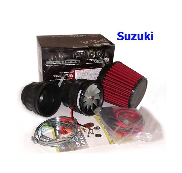

Так клуб зеленых! Во первых: Купите Приус, ток его изготовление, а конкретней производство его аккумуляторов наносит вред экологии больше чем на 10 лет пробега этой машины каждый день, а не каждый акум приуса сток проживет, во-вторых, проблемы с катализаторами, вырезать, менять или подобное надо обсуждать я считаю в соответствующей теме, лудьше б обсуждали непосредственные вопросы повышения мощности, вот к примеру, комплект для сузуки (универсальный) комплект электро нагнетателя:ASD,

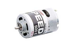

с таким коллекторным китайским морчиком как в этой "турбине" думаю не больше месяца проработаеткомплект для сузуки (универсальный) комплект электро нагнетателя:
http://www.ebay.com/itm/Suzuki-Intak...item3cc152d809
