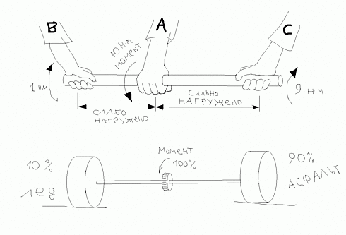

Крутящий момент — это сила, умноженная на плечо ее приложения, которую может “предоставить” двигатель автомобилю для преодоления тех или иных сопротивлений движению. Обычно измеряется в "ньютонах на метр" (н * м).

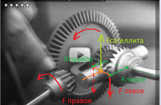

для тех кто хоть чтото из физики помнит, вот раскрашеная картинка дифа:):
двигатель крутит ведущую шестерню.
ведущая передает вращение на ведомую.
на ведомой установлен свободновращающийся сателлит.
сателлит (рыженькая ось) зацеплен одновременно с двумя полуосевыми шестернями.
сателлит давит своими зубьями на зубья полуосевых шестерен.
расстояние от его оси до каждой шестерни естественно равное. он же круглый:).
т.е. в равновесии он будет если силы Fлевое иFправое равны.
радиусы полуосевых шестерен Rлевое и Rправое тоже равны.
на каждой полуоси будет равный момент. Fлевое x Rлевое=Fправое х Rправое.
моменты эти естественно должны уравновешиваться моментом от силы сцепления правого и левого колеса с дорогой. если же момент на полуоси больше (чуть больше) силы сцепления-сателлит будет неуравновешен и начнется его вращение вокруг своей оси.
если мы захотим увеличить усилие от двигателя, толкающее сателлит-ничего не получится,
он просто проворачивается, вращая буксующую полуось.
но в каждый момент он передает такое же усилие и на небуксующую. опирается то он на две полуосевый шестерни.

Все что ты говоришь пральна! Но с точки зрения автомобилеруления"Крутящий момент — это сила, умноженная на плечо ее приложения, которую может “предоставить” двигатель автомобилю для преодоления тех или иных сопротивлений движению. Обычно измеряется в "ньютонах на метр" (н * м)."
А двигатель может предоставить в локе ровно по 50%, т.е. сама суть что обе оси в локе при любом раскладе будут крутицца, а предоставленный двигателем осям момент будет одинаковым :D :thumbsup:

наш случай это как раз 1. Под воздействием силы тело может либо деформироваться либо ускоряться.[/I
т.е. тело (карданы связанные воедино блокировкой в данном случае) могут покоится, могут равномерно вращаться если сумма моментов на них действующая равна нулю. не момент равен нулю (это нас не интересует), а СУММА.
моменты от раздатки и от колес уравновешивают друг друга. и закручивают кардан (в соотв. с п1):)
Условия теже, какой кардан нужно вращать?
вращать можно любой. а вот нагружен будет тот участок который находится между точками приложения момента. в нашем случае от раздатки, до оси, имеющей сцепление с дорогой. если обе оси имеют возможность реализовать тягу, то в пределе момент распределится пропорционально силам трения колес о дорогу.
картинку , пояснящую это приводил выше:

1. момент на передних колесах определяется силами сцепления со льдом. он невелик.
потому они буксуют. межосевой дифференциал позволяет вращаться колесам с разными скоростями.
момент на задних колесах равен моменту на передних (это свойство симметричного дифференциала). но сцепление там велико, и такой момент не способен их провернуть. суммарная тяга спереди и сзади недостаточна для движения. авто стоит.
2.да, момент на передней и задней оси разный.
момент спереди так же как и в п.1 определяется силами сцепления. они естественно те же.
потому момент передаваемый на переднюю ось точно такой же как в пункте1.
весь остальной момент пойдет на заднюю ось. суммарная тяга достаточна для движения. авто поедет.
2 кардана при блокировке нужно рассматривать как одно тело!!!!! А на одном теле не может быть разного момента!
именно так и рассматриваю.
"т.е. тело (карданы связанные воедино блокировкой в данном случае)"...
момент постоянный только от одной точки приложения момента до другой. чтобы это понять даже сопромат изучать не надо:). достаточно даже не физики, а здравого смысла.
другое дело если ты не знаешь что вообще означает термин момент... может в этом проблема?
