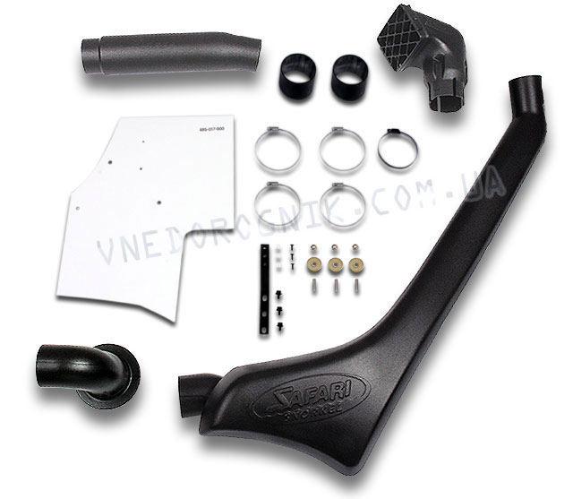

$500 - это офигенно бюджетно. Сафари шноркель на мою машину стоит порядка 1к денег.
Насчёт упора "изделие суперпупер оригинальное по единичному заказу" - это не про шноркель. Как правило - надо просто повторить известное изделие. Это не расширители (кстати, а фотографии той аварии сохранились? Где бампер АРБ в хлам, а стеклянные расширители выдержали. Я без иронии.)
Почему хобот привезти дорого. Очень просто - это негабарит. И если делать его не из стекла, а хотя бы из монопластика и везти из Австралии - до это дорого. Вот из Китая проще. Поэтому и дешевле в два раза (около 6000 рублей).
Если бы я делал сам и на продажу - я б космических денег запросил. Просто представил объём работы. А ведь стекло ещё и ядовитое, зараза. Так что всё справедливо.

Ну тока мой моск клинит, когда я пытаюсь поставить знак равенства между, ну вот хотя бы этими вещами:
Ну вот это за 3990 руб ещё как-то мозг воспринимает :)
