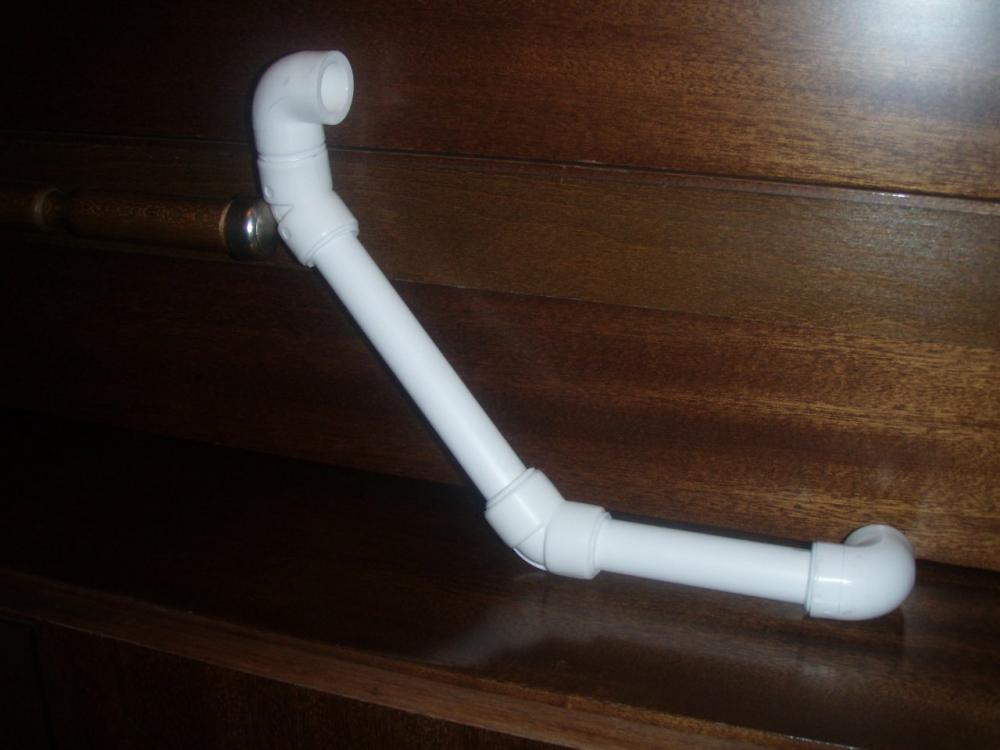

Модель шноркеля в масштабе 1 к 5 :)))
Погоди, это же в сауне какая-то хрень в натуре? Похоже, очень похоже.
Не знаю, что у вас там в сауне - а я просто тренируюсь перед дачным сезоном. Нужно водопровод в бане делать :)))
