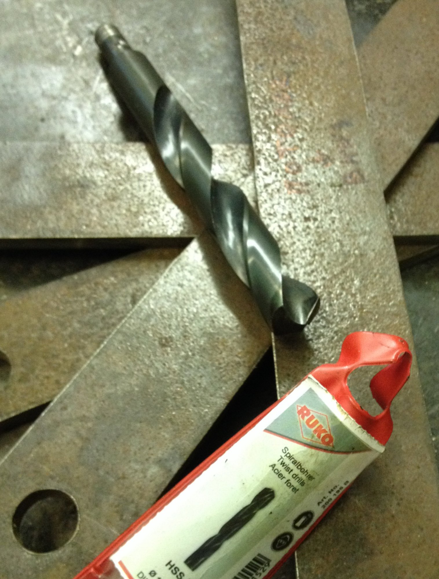

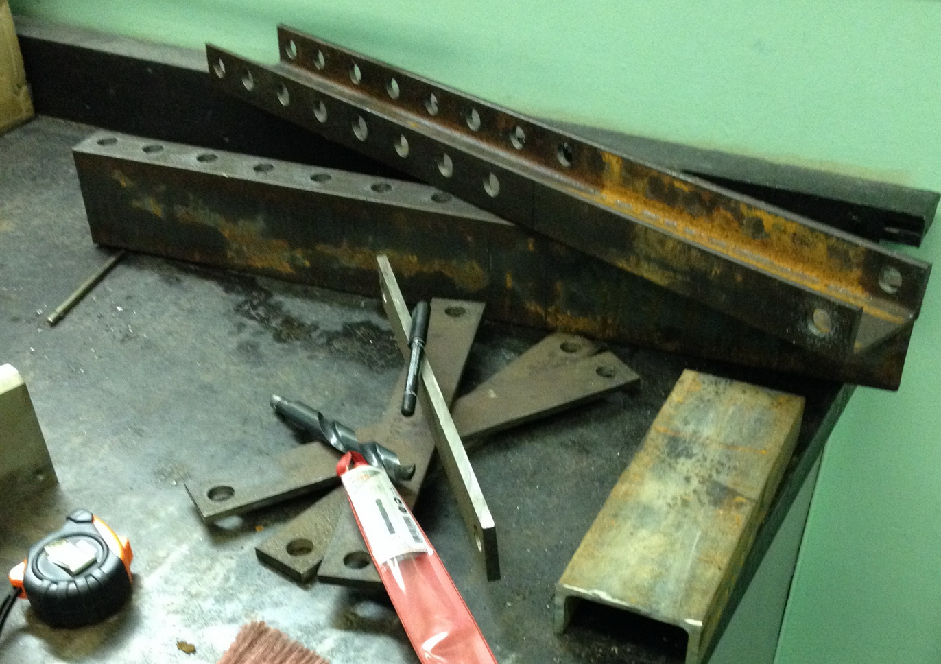

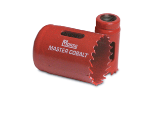

Сегодня(точнее-вчера) надо было в швеллере 7-8мм насверлить 2 десятка отверстий диаметром 20мм.
Понадеялся на биметаллическую коронку WILPU с адаптером ,такого типа:
-сплавились чубцы под чистую при выходе,хоть и обороты были минимальные на станке советского производства и масло подливал и давление в ручную ..-видимо,она для миллиметровой стали.
От безвыходности,купил обычное,спиралевидное сверло RUCO ( http://www.shuruping.ru/spares/15800 ) - только по чеку 590руб. и через несколько часов я был счастлив !!!В начале просверлил сверлом 6мм,а потом 19.5-сверло как новое!

Дим, ты что?! Коронки это же, вроде, только для тонких материалов!
Да,для тонких!Для толстых есть специальные коронки с победитовыми камнями-совсем другие цены..:)!
Вот,сегодня закончил сверление,из них 8 в 10мм полосках,остальные 7-8мм.-46 отверстий-сверло как новое,советую :good3: !!!
