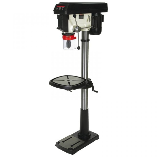

Давно хочу купить себе сверлильный станок(зимой будет в квартире,остальное время-в гараже),интересно мнение,кто разбирается и может посоветовать.Выбрал фирму JET.Стоит в гараже,этой фирмы,циркулярка.
Модель вот такая,возможно цена будет на пару-тройку касарей дешевле,что скажете?
Вертикально-сверлильный станок JDP-17FM предназначен для сверления, расточки и развёртки отверстия в различных материалах. Конструктивные особенности станка: - Стол и основание из серого чугуна. - Зубчатый клиновой ремень для плавного хода. - Защитный кожух ремня с шарниром для простоты открытия - Зажим патрона – 16 мм. - Мощный индукционный двигатель 450 Вт. - Стол с зубчатой рейкой – удобная регулировка по высоте. - Комплект поставки: 16 мм сверлильный патрон, защита патрона и тиски 75х75 мм Принадлежности: - Быстрозажимной патрон B16 Станок вертикально-сверлильный модели JDP-17 FT Основные технические характеристики: Выдвижение, мм: 215 Ход шпинделя, мм: 85 Конус шпинделя: МК-3/В 16 Быстрозажимный патрон: 1-16 мм Стандартный Диаметр стойки, мм: 80 Размер стола, мм: 365 х 365 Общая высота, мм: 1625 Диаметр сверления в стали, мм: 25 Общая высота, мм: 1625 Диаметр сверления в стали, мм: 25 Число скоростей: 16 Скорость вращения, об/мин: 160-3330 Выходная мощность двигателя (S1 100%), кВт: 0,55 Напряжение, В: 230 Масса, кг: 83
Ссылка вот,что скажите,интересно в цену до 20000руб.http://www.stankotorg.ru/html/jdp17fm.htm
PSСпицифические,резьбонарезные-дорогущие.
