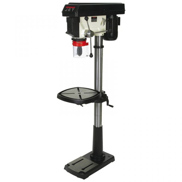

Давно хочу купить себе сверлильный станок(зимой будет в квартире,остальное время-в гараже),интересно мнение,кто разбирается и может посоветовать.Выбрал фирму JET.Стоит в гараже,этой фирмы,циркулярка.
Модель вот такая,возможно цена будет на пару-тройку касарей дешевле,что скажете?
Вертикально-сверлильный станок JDP-17FM предназначен для сверления, расточки и развёртки отверстия в различных материалах. Конструктивные особенности станка: - Стол и основание из серого чугуна. - Зубчатый клиновой ремень для плавного хода. - Защитный кожух ремня с шарниром для простоты открытия - Зажим патрона – 16 мм. - Мощный индукционный двигатель 450 Вт. - Стол с зубчатой рейкой – удобная регулировка по высоте. - Комплект поставки: 16 мм сверлильный патрон, защита патрона и тиски 75х75 мм Принадлежности: - Быстрозажимной патрон B16 Станок вертикально-сверлильный модели JDP-17 FT Основные технические характеристики: Выдвижение, мм: 215 Ход шпинделя, мм: 85 Конус шпинделя: МК-3/В 16 Быстрозажимный патрон: 1-16 мм Стандартный Диаметр стойки, мм: 80 Размер стола, мм: 365 х 365 Общая высота, мм: 1625 Диаметр сверления в стали, мм: 25 Общая высота, мм: 1625 Диаметр сверления в стали, мм: 25 Число скоростей: 16 Скорость вращения, об/мин: 160-3330 Выходная мощность двигателя (S1 100%), кВт: 0,55 Напряжение, В: 230 Масса, кг: 83
Ссылка вот,что скажите,интересно в цену до 20000руб.http://www.stankotorg.ru/html/jdp17fm.htm
PSСпицифические,резьбонарезные-дорогущие.
Есть подобный "хитачи" очень советую!!! Примерно в те же деньги
Хорошо,ты пытался резьбу нарезать с помощью его?
Резьбу нарезать проблемно из за достаточно больших оборотов.
Мож кит поставить с понижением?!:D А если без смеха,вытачив шкивы и подобрав другой ремень?!Мож я чушь несу?!
По мимо скорости его надо останавливат в нужный момент а он инерционен. Короче резьба на нем еще тот гемор. А новые шкивы по деньгам оооооочень не дешево.
А резьбо-нарезные сверлилки стоят от "в два раза" и они не по карману..
Какой диаметр резбы, в каком материале?
Как много надо?
Не забывайте еще один момент. Расстояние от патрона до ноги. Те туда не все влезет.
Как много надо?
Для себя,не для производства,но для Джимниводства.Сталь.Как придётся.
PS Вообщем,если куплю,а купить готов реально,даже в кредит и в ущерб..-китайская АРБ подождётРыдаю!,то не успакоюсь,буду что-то мудрить.Не верю,что прям пипец и шкивы тоже,можно ведь что-то придумать.обойтись менее затратно.К примеру:специально,отдельно под "резьбонарезательство" сделать два шкива(снимая родные),включение от кнопки,а не выключателя...-чушь несу?!
Этот китаец не выдержит этого. Он сделан для мелких работ. Просто нога у него высокая и выглядит он большим. А на самом деле хлам. Лучше тогда прикупить тыщ за 5-7 старый настольный сверлильное маде ин СССР и вот он запросто. Мотор подобрать не трех фазник
А однофазник малооборотистый и в перед. Но сначала попробуйте понять как часто надо вам резать резьбу ?
23 тыс.по прайсу и "хлам" и "не выдержит"-смелое высказывание..А что есть не "хлам" в такие деньги(не считая типа"мадэ ин СССР"?!
В любом станке самое важное это станина. Чем она крепче, тяжелее тем лучше. Я имею ввиду металлообработку. Если взят этот станок и привентить к полу и попробовать его покачать за патрон просто рукой он будет качался с амплитудой 2-4 см. А этого не должно быть. С такой длинной ногой хорош как я говорил " хитачи"
Просто у меня на производстве несколько сверлильников и для стали самое то СССР
но это мое мнение.
