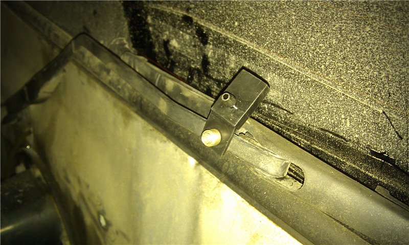

Омывайка заднего стекла.
После установки щелевых форсунок на омыватель стёкол, я решил разобраться с омывателем заднего стекла.
В стоковом варианте он стоит снизу стекла и "писькает" на него очень плохо, плюс ещё был сломан клапан из-за чего стоя на горке можно было лишиться всей "воды" в бочке омывателя.
Снял защиту с двери, открыл технологическую крышку и прокинул трубку.
Кастрировал штатный омыватель.
А вот и злодейский клапан который пропускал "воду".
Сверлим направляющее отверстие, чтоб не покорёжить краску с лицевой стороны двери.
Берем в руки надфиль и полируем отверстие до нужных габаритов. Всё это дело обрабатываем нержавейкой и герметиком.
У оригинальной форсунки откусывает лепестки крепления. На самой форсунке при помощи гайки нарезаем резьбу. Вставляем форсунку, герметик, прокладка, закручиваем гайку.
Форсунка установлена!
Коммутация трубок. Изначально я хотел оставить в работе обе форсунки, но практика показала что до верхней не хватает давления. В итоге оставил только верхнюю.
"Писькает" новая форсунка вот так, и полностью омывает всё стекло.
Штатный омыватель решил не трогать, пусть стоит, дырку в стене закрывает.

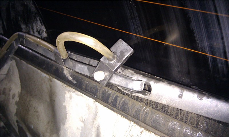

Матизовская форсунка- 963 207 24 или 964 843 05 чем отличаются не знаю, себе заказал 963 207 24, пока жду.
964 843 05 - это грибок, для крепления на корпусе через отверстие в металле, а "наша правильная" это 207 24. Заказал и получил обе, не от жадности, от переполнявших меня эмоций после регулировочных манипуляций (в процессе получил двоником по башке, несколько раз). Супруга, сидящая "за пультом", путалась от .... и крутила рукоятку бессистемно. Сегодня купил трубку "ХОРС" и побежал ставить форсунку. Но, хрупкая она зараза, хрясь - и "губа" нижней защелки на "писалке" отвалилась при попытке её прижать. Т.ч. аккуратнее надо, сижу клею. Завтра закажу еще пару.
По поводу фотки в посте № 57, есть ли смысл двинуть форсунку ближе к щетке дворника, на ту часть которая и изогнута к стеклу? Мне то провести испытания не получилось. И второй вопрос, примерные размеры канавки на родной "писалке". "Пропилил", по глубине до уровня диффузора, по ширине примерно 0,8 мм., а насос омывайку в трубку не проталкивает.

Всё встало. Супер-клей, надфиль и тепловентилятор сделали свое дело. Родную откусил под корень. Эффект превзошёл все ожидания. Фигачит так, что пол машины в брызгах. Этож совсем другая жизнь теперь будет!!!! :thumbsup: Подрезал ножичком раструб форсунки, чтоб струю можно было направить ближе к центру стекла. Всем спасибо, коллективный разум - это сила!!!
