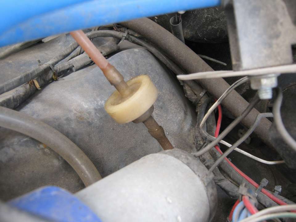

  19. oko01
    oko01
    21 авг 2008
    133
    Баллы:
    94
    Липецк
    Ответ: Re: задняя "писалка"...
    купил писалку от Матиза, что крепится на дворник, обрезал роднуи и насадил на неё трубку, всё прекрасно работает.
    Кстати, моторчик омывателя, так же приекрасно подходит от Матиза, за исключением фишки, но это лечится припойкой новых разъёмов.

  21. Zoran
    Zoran
    22 окт 2008
    8.785
    Баллы:
    649
    С-Пб
    Клапаны бывают разные. Бывают электрические, как в жигулях, бывают мембранные с отверстием, как в старых Ауди, такие в оба направления не пропускают.

  25. Chit-a
    Chit-a
    6 фев 2006
    1.227
    Баллы:
    243
    Киев
    Ответ: задняя "писалка"...
    Вот она, стоп-течь из зада....
  26. Martyn
    Martyn
    13 авг 2009
    222
    Баллы:
    Москва САО
    Мне вот просто интересно, а на Джимах через сколько лет эксплуатации течь начинает? У меня просто такого небыло ни разу! А писалку поменял на матизовскую потому что функциональнее. Клапанов обратки не ставил....
