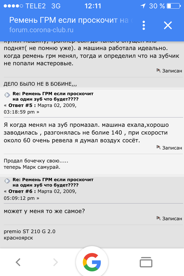

Добрый день. Опять возник вопрос по тяге у машинки. При замене прокладки Блока мог механик ошибиться и перекинуть цепку на один зуб? Машина едет ошибок нет, но нет и тяги. Просто после замены прокладки такая беда пошла. Чешу репу.
sanich72
22 Январь 2010
4,279
1,740
Московская область - Коломна
На один зуб ,скорее всего не почувствуйте разницу

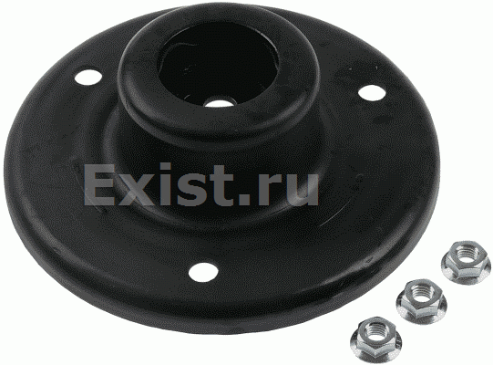

Всем привет.
Подскажите, плиз, чем я рискую, если езжу с порванными опорами задних аммотизаторов, которые с резинками внутри ?
(41910-60G20)

Убиваются все остальные запчасти подвески: и амортики, и сайлентблоки рычагов, и стойки и втулки стабилизаторов, а заодно разбивается и кузов в месте крепления опоры амортика. Думаю, гораздо дешевле поменять опоры, чем потом всю подвеску перебирать. Неужто так дороги эти опоры для вас? Новая опора неоригинальная - 1000 руб., б/у - 500 руб. Зачем гробить авто? Мне банально было бы жалко денег, заплаченных за покупку Лианы.
Я уж молчу по собственную безопасность: с такой подвеской авто практически может оказаться неуправлялемым на неровной дороге или в поворотах! Можно плюнуть на неисправность в коробке или двигателе - это всего лишь попадалово на деньги, но неисправность подвески или тормозов - это ваша жизнь!

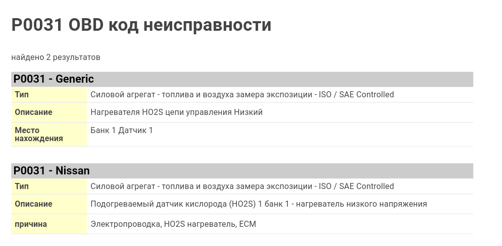

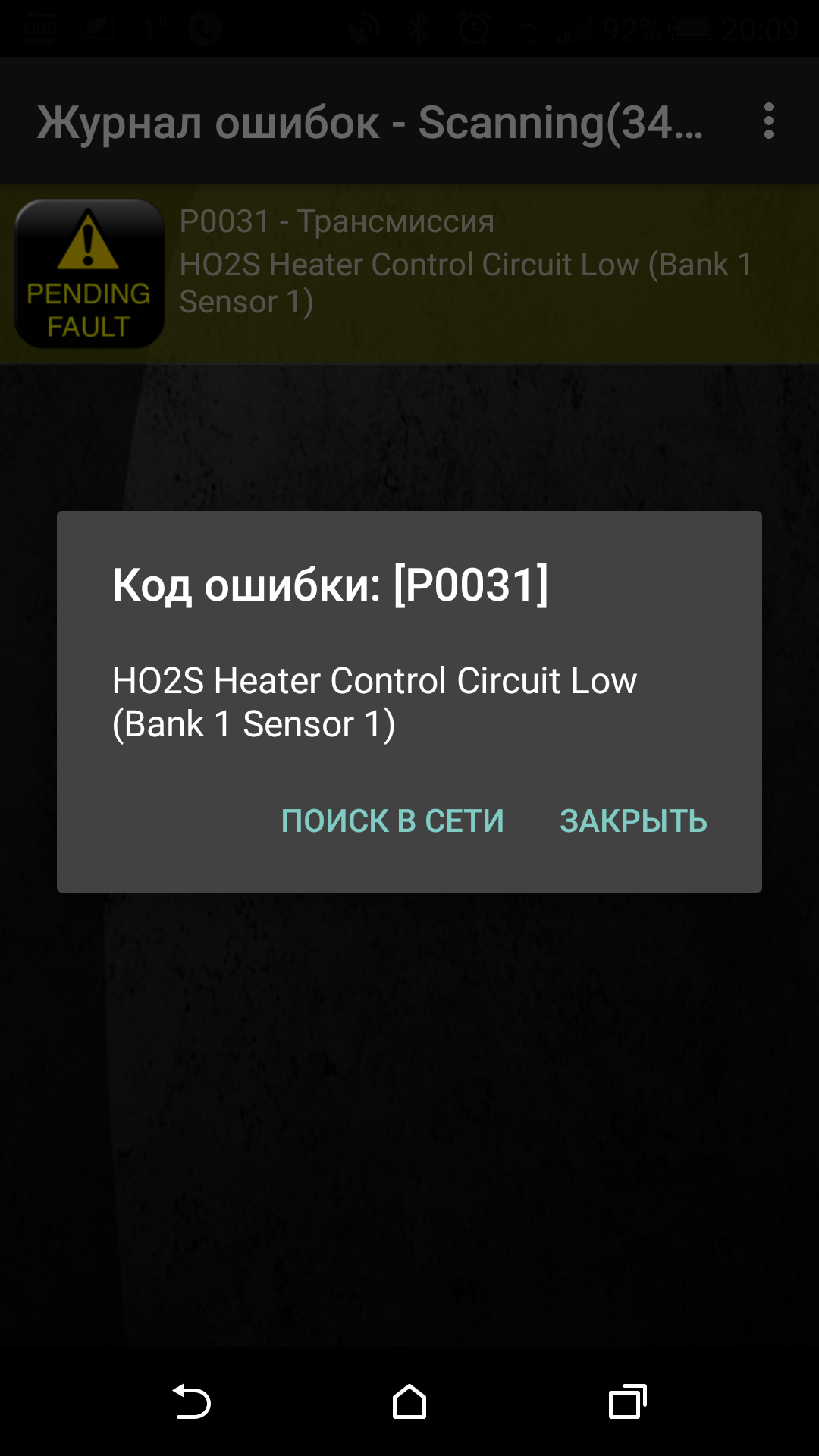

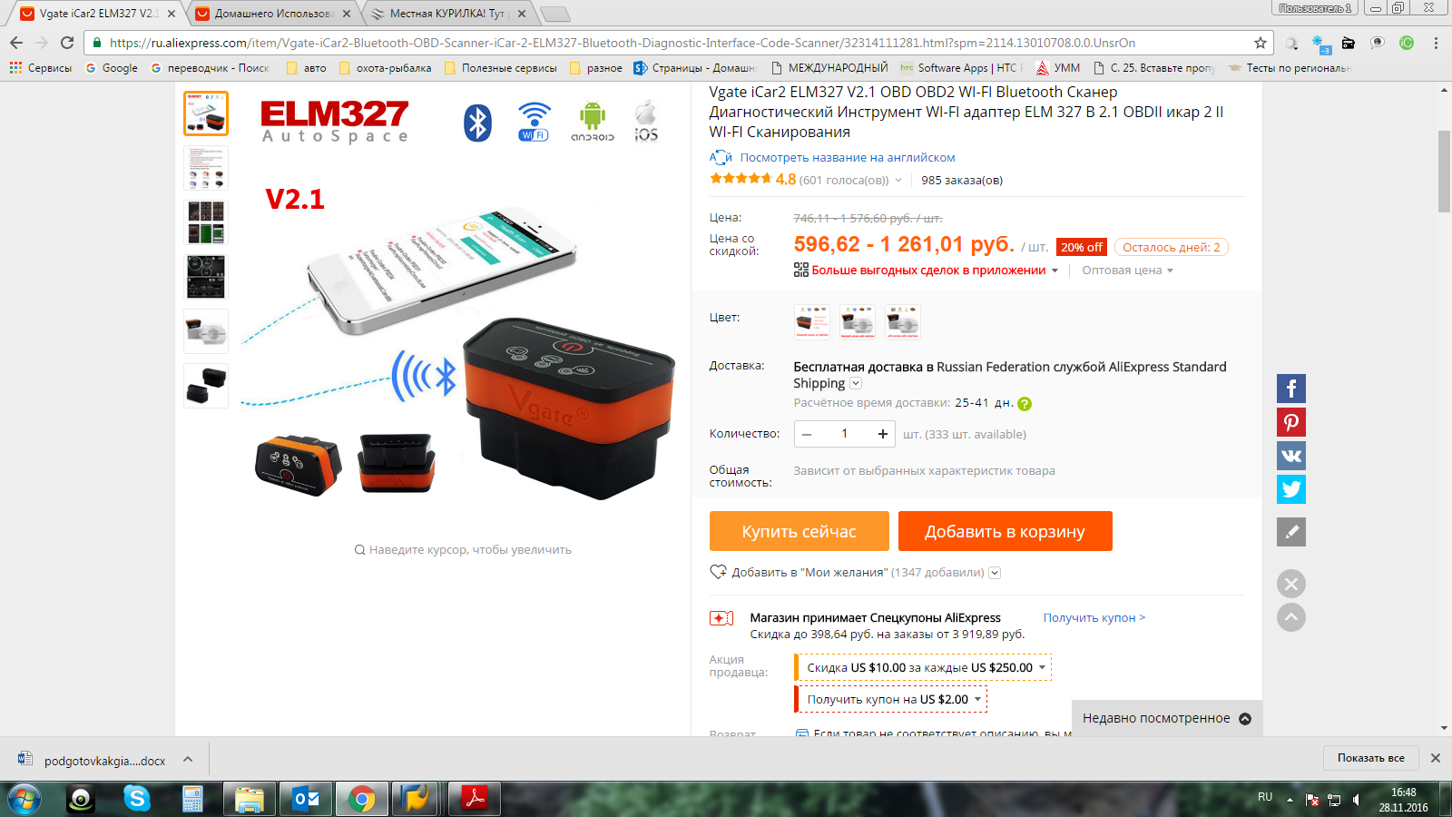

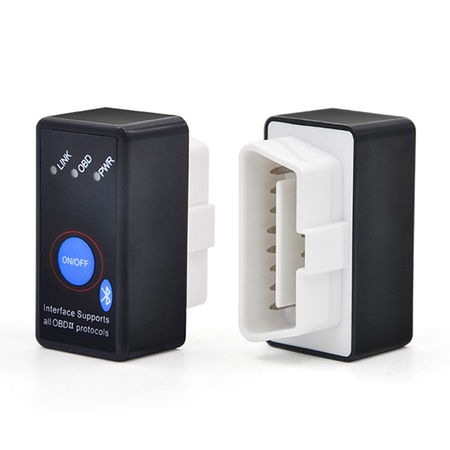

Коллеги, подскажите я вот вчера свой обд2 в хетч ставил, давно собирался, руки не доходили, чек горит, ошибка на лицо, снимал но всеже нужно исправить видимо, можете по этому вопросу проконсультировать.
repze
13 Июль 2013
1,271
1,125
[Тула-Серпухов]
То есть, как я понимаю не самой лямбды, а контактов или проводки!?
balser
15 Февраль 2013
1,416
622
Сургут ХМАО-Югра
в самой лямбде есть нагревательный элемент,который до прогрева движка быстрее выводит "нюхательный аппарат" лямбды в рабочий режим,возможно ему кирдык,но сначала проверьте цепь нагрева и контакты в штекере.напряжение.сопротивление подогревателя.
repze
13 Июль 2013
1,271
1,125
[Тула-Серпухов]
Спасибо balser, пора решать проблему, у супруги расход уже большой.
Кстати хороший прибор, не реклама....
