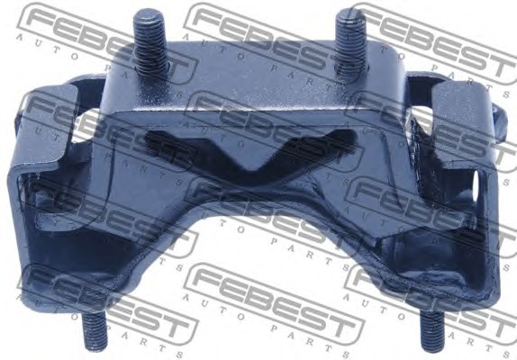

Это все понятно .тоже делал метки ,съезжу к знакомому да проверим ,может просто отвык ездить с карданом .По поводу подушки ставил
FEBEST SZM-020
так может ее перевернуть .
8,883
5,206
Фебест имеет жесткую резину, это уже вибрации передает сильно. И чаще всего именно эти подушки от Фебеста призодится ставить задом на перед для уменьшения вибраций. У меня не то, что вибрации были, а даже стуки - поперечная распорка подушки стучала по хостовику раздатки
То есть получается ,то что должно стоять и смотреть в перед мы поворачиваем на зад ?

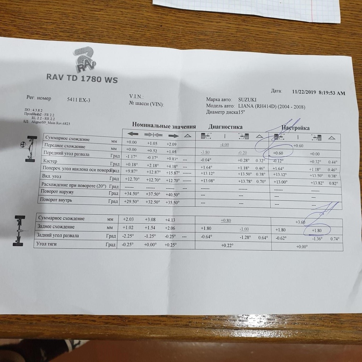

Всем привет ,сделал развал ,вот только не могу разобраться по данной распечатки ,может кто растолкует ,
