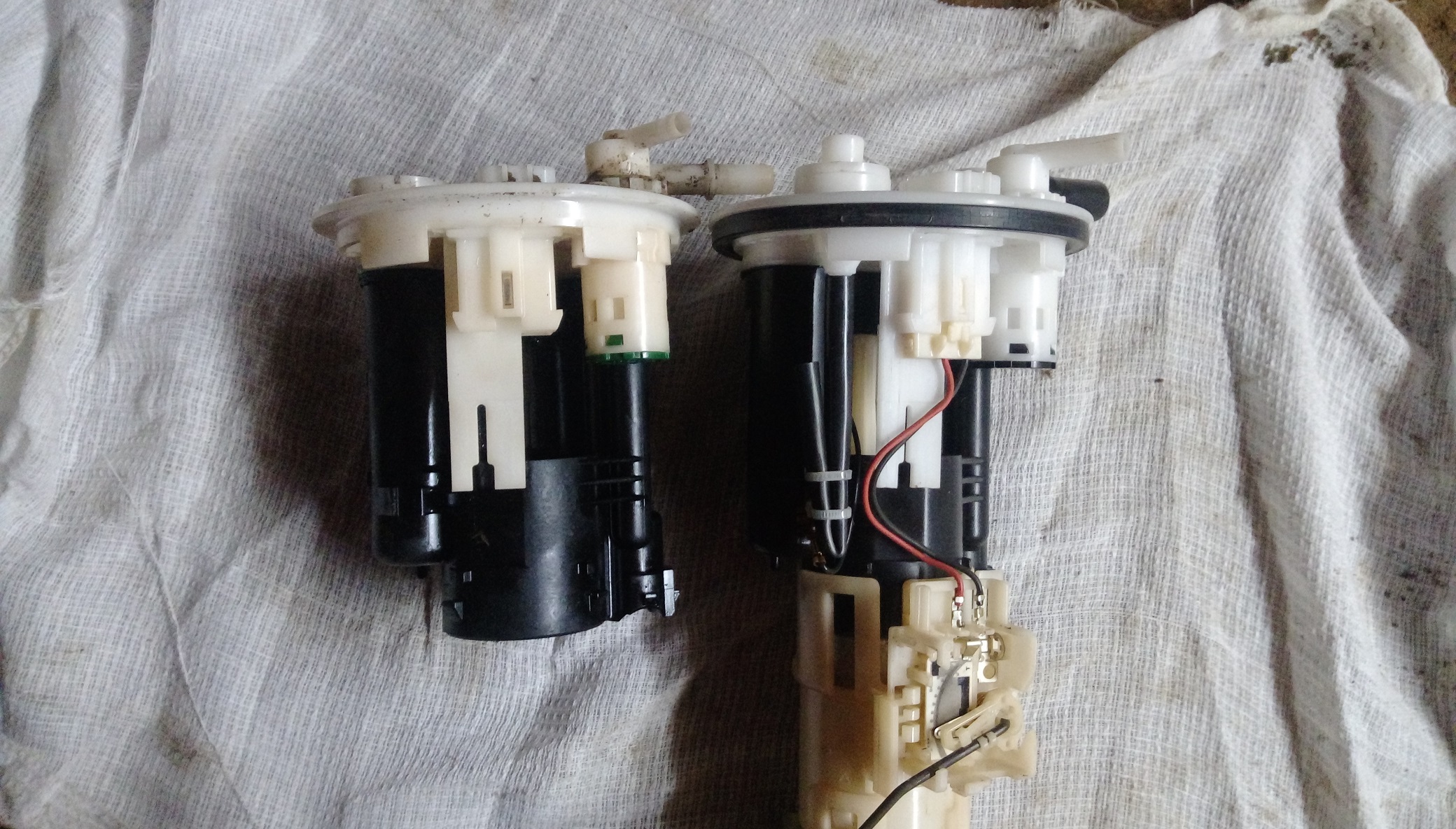

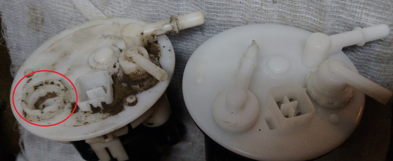

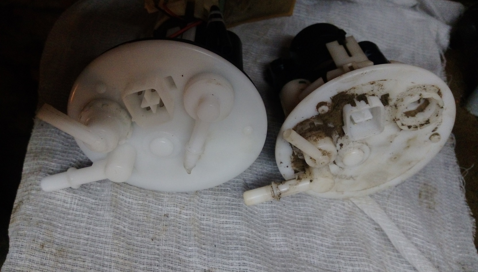

Менял на днях топливный фильтр, машина переднеприводная 2007г.в. менял сам на яме, без вырезания и курочения кузова.
Сначала вдшкой пролил все крепления, через час снял патрубок и клапан что находится в горловине самого бака, без этого бенз не слить.
После чего открутив болты абсорбера и бака опустил его на одну сторону чтобы был доступ к насосу, отключил магистрали и вынул фильтр с насосом.
Заменил фильтр, установил насос в него и собрал все обратно.
Однако на этом фильтре есть дополнительный выход, у меня там заглушка, в какой то похожей теме видел фото лиановод менял фильтр и у него там три выхода и три трубки!? нЕ ПОНЯЛ ЕСЛИ ЧЕСТНО

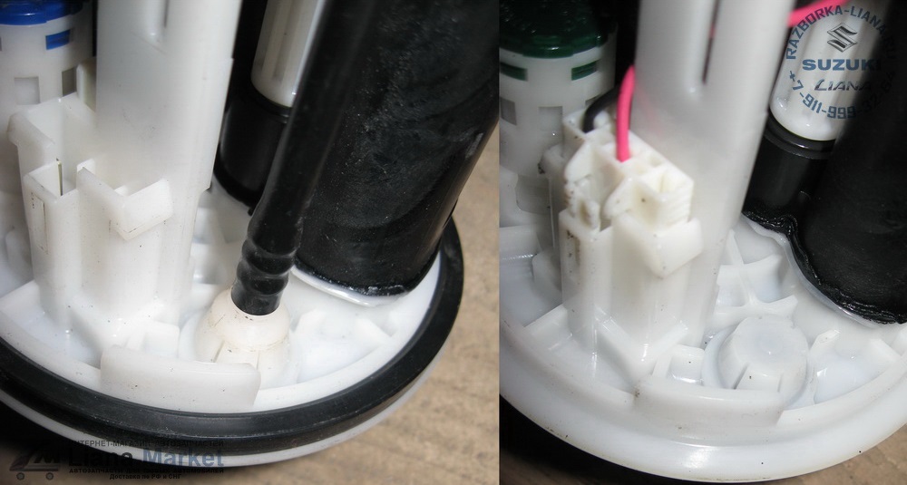

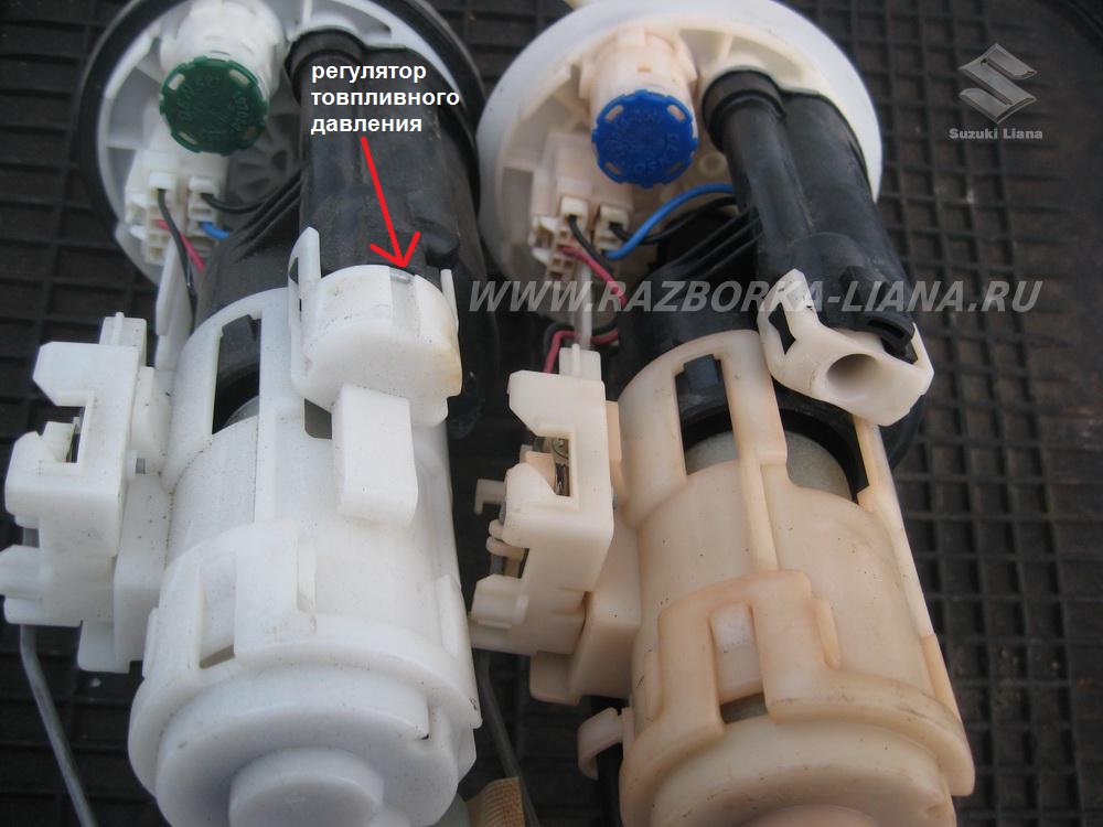

На Лианах до 2005 года регулятор топливного давления ставился на рампе форсунок на двигателе. Обратный слив топлива в бак при превышении допустимого давления производился через эту третью трубку. А с 2005 года регулятор уже установили прямо в самом баке, необходимость в третьей трубке отпала, ее убрали.
Тебе надо было или заглушить эту трубку, как ты и сделал, или переставить из старого фильтра заглушку вместо трубки. Заглушать надо хорошо, т.к. при нагреве летом давление в баке поднимается, может начать выдавливать топливо через эту трубку наружу.
Но этого недостаточно: надо переставить со старого фильтра и регулятор давления, иначе давление в топливной системе будет очень высоким, от чего сильно увеличится расход топлива, аж до 20-25 литров на сотню - уже сталкивались с этим мои клиенты.
Вот на фото ниже заглушка в сравнении с третьей трубкой и сам регулятор давления - на фото видно, где он находится:

Посмотреть вложение 193298 Посмотреть вложение 193299
Да все верно, я все переставил, трубку заглушил, снаружи заплавил, внутрь вставил плотненько силикон, ну и на фото видно трубочку заглушил, проверю, еще сетку отдельно заказал, придется еще раз снимать наверное.
Заглушку с родного фильтра не переставить, пытался, такое ощущение что она заплавлена.

По-моему, ее сложно вынуть из-за того, что фильтр просто сверху черной краской залит.

У меня кстати краской не залит, сверху чистый весь, на фото как есть, заглушка просто впаяна в отверстие.....
Ну не суть, цена подкупила , оригинал порядка 4000, заменители по 1500 при той же конструкции
