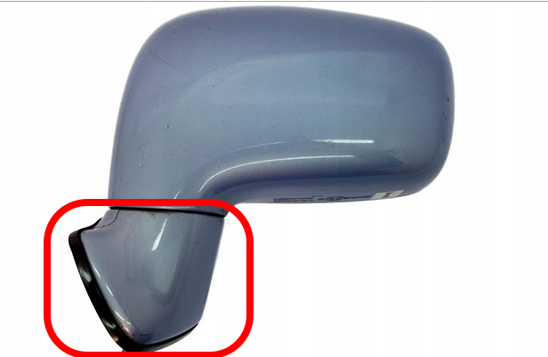

Вроде нет, куплю накладку на ножку зеркала заднего вида левое и этот скриншот который сделал из первого же найденного фото зеркала лианы

Обычно удаляют из-за рекламы, и даже банят, но это не ваш случай, вроде как.
Но не расстраивайтесь, все равно вряд ли вы найдете эту крышку где-то отдельно, т.к. они только в сборе с зеркалами продаются, отдельно не продает никто.
в таком случае должны оставаться лишние накладки, в случае если сбивают/ломают "лопухи" то накладки не страдают, сняли поврежденный узел целиком, заменили на новый, а разбитое зеркало или сломанное поворотное крепление с накладкой не выкидывать же. или выбрасывают. Нерационально, из-за такой мелочи копеечной всё зеркало покупать
Я уже 11 лет занимаюсь разборкой Лиан, и за все это время у меня только однажды было такое разбитое зеркало, на котором осталась "лишняя" крышка. Обычно или зеркало все "в смятку" или при ДТП крышка теряется, и все равно ее нет - мало кто после ДТП собирает все осколки, а крышку именно за осколки в панике воспринять могут. По своему опыту знаю, что шансов найти крышку практически нет.

По своему опыту знаю, что практически шансов найти крышку практически нет.
Я помню ещё в самом начале моего вхождения в автоклуб вы мне это объясняли, но всё же, разместив объявление, я в тайне надеялся "а вдруг, может есть у кого лишняя", а объявление удалили, без объяснения. Позже вернусь к этому вопросу, может у вас будет левое зеркало с накладкой голубого цвета, куплю "про запас".

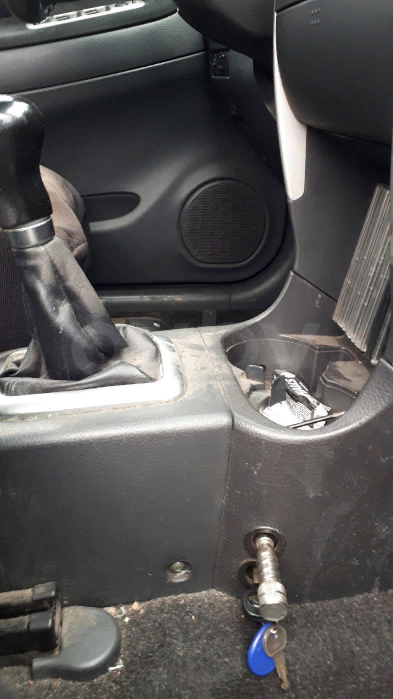

Всем привет ,вот просматривал авто сайты и увидел в продаже LIANA с такой вот приблудой это что и для чего .Всех с наступающим 23 Февраля ,здоровья и удачи .

Всем привет ,вот просматривал авто сайты и увидел в продаже LIANA с такой вот приблудой это что и для чего .Всех с наступающим 23 Февраля ,здоровья и удачи . Посмотреть вложение 194281
Suzuki Liana I (рестайлинг), 2006
Блокируется переключение передач ( противоугонка).

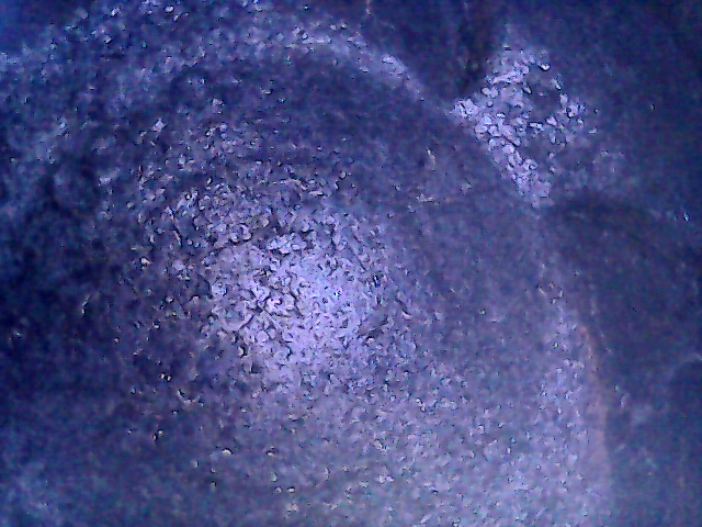

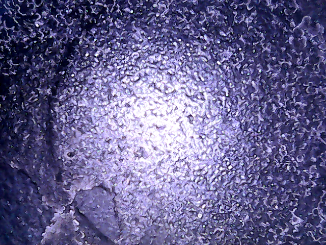

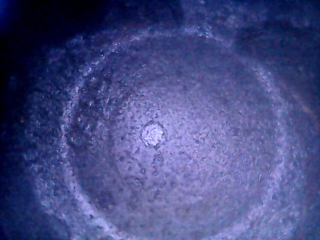

Тему про компрессию не нашел, по поиску больше сообщений по этой диагностике тут, тут и спрошу.
Перед переходом на другое масло решил замерить компрессию, оказались следующие результаты:
ЦилиндрПроход 1 (5 оборотов стартера)Проход 2 (7 оборотов стартера)Проход 3 (7 оборотов стартера)
1 цилиндр15.115.115.3
2 цилиндр12.311.212.1
3 цилиндр11.114.215.0
4 цилиндр09.010.912.1
визуально поршни относительно чистые, кроме четвертого (всё на фото кроме 1-го, он примерно как 2-ой), номера просматриваются, камера сгорания свеху подкопченая, клапана чистые, без масляных отблесков. Нагар в 4-ом цилиндре вроде как несильный и пока не опасный, есть вариант что ещё очистится и сгорит благодаря химии по очисте топливной системы. С авто проблем нет, просто решил поддаться стадному влиянию. и снять параметры двигателя до которых могу дотянутся ДО и, соответственно, ПОСЛЕ смены масла, в прцессе эксплуатации.
Вот фото цилиндров:
1-ый и 2-ой похожи
3-ий
4-ый
тупанул, первый раз занимаюсь подобным, надо было снимать и видео и делать больше фото
Собственно вопрос: почему может быть такое расхождение по компрессии и чем это грозит?
