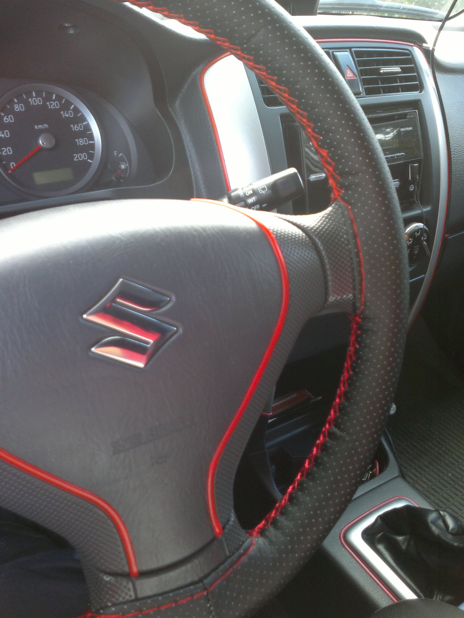

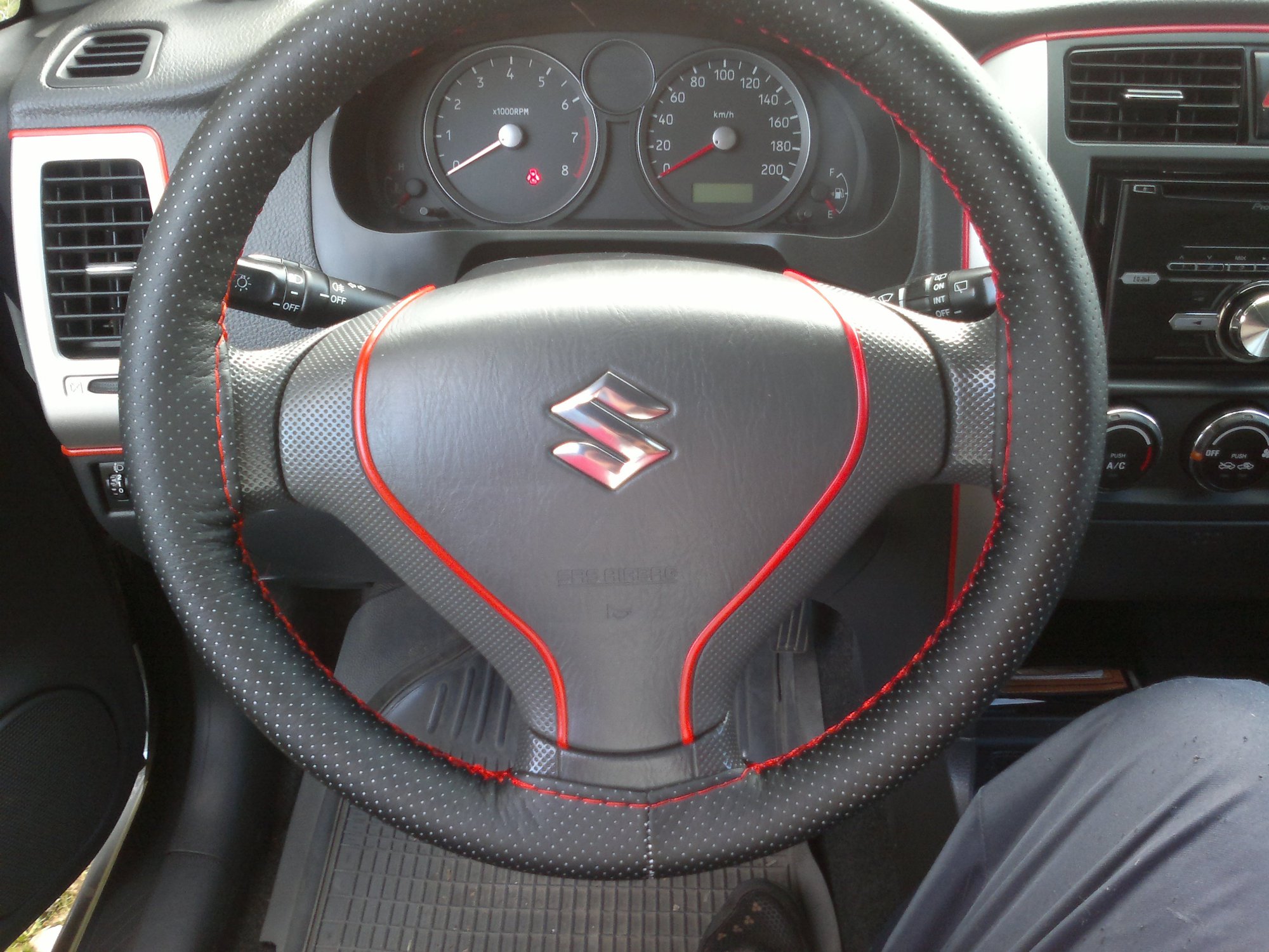

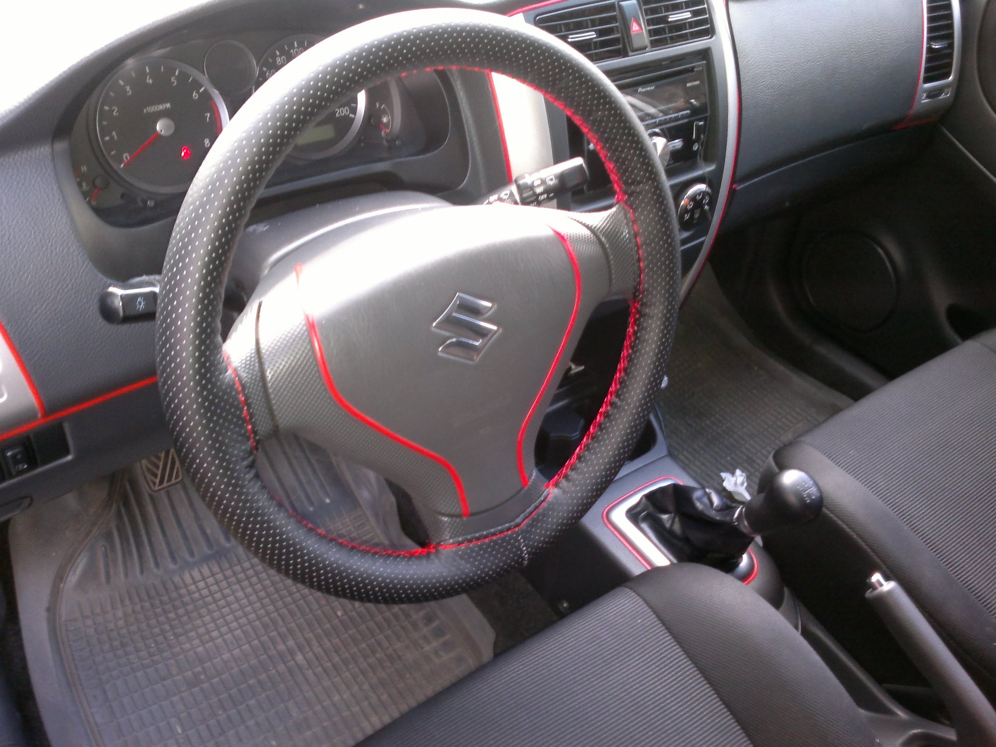

Река немного спасает. Приехали усталые, измученные, но очень довольные! ;)[DOUBLEPOST=1439756773][/DOUBLEPOST]Вот сделал сегодня. работы на пол часа, но смотрится здорово, да и на ощупь, клево!!!
Самое главное, во всяком случае для меня..... это то, что руль толще не стал, ну может на 1-2мм. Теплый, уютный.

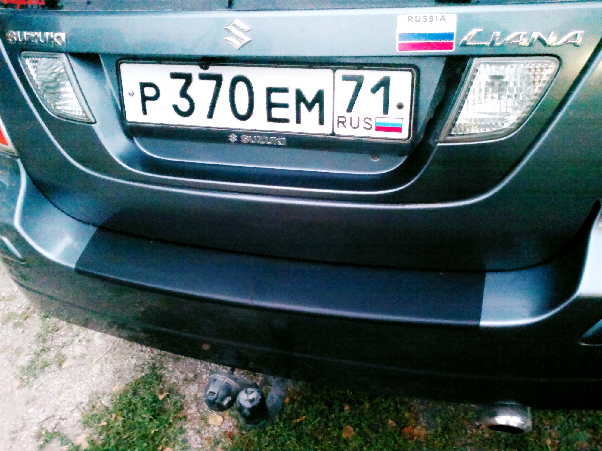

Полоску кстати защитную на задний бампер сам кроил час-полтора, ну душит жаба покупать кусок винила за 1500-2000 рублей!!!
Сейчас жду пленку серый камуфляж, буду делать из него, кстати кому нужно могу поделиться выкройкой!?

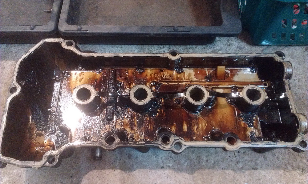

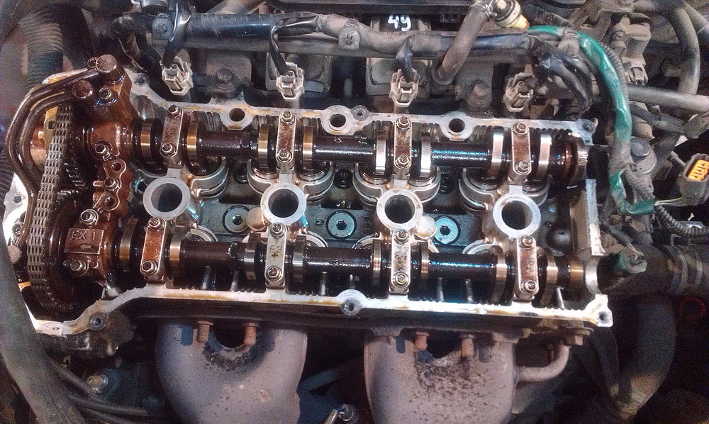

Как по вашему. что может быть причиной стука в двигателе - см. видео.
Предположительно стук из головы, т.к. снизу его практически не слышно. Компрессия 13-11-11-12. Зазоры клапанов проверил: впуск - 20, выпуск - 25-30 - вроде в норме. Натяжка цепи тоже хорошая. Внутри двигатель довольно чистый для своего пробега, хотя на клапанной крышке есть нагар. Двигатель вроде не вскрывали, не ремонтировали по словам владельца авто, да и следов вскрытия нет кроме как прокладка клапанной крышки на герметике была (судя по подтекам масла из под крышки именно по этой причине ее и промазывали герметиком). С прогревом стук практически исчезает.
Какие будут мнения?

И звук похож на гидрики, и симптомы, что при прогреве стук пропадает. А еще он может пропасть после смены масла.

Как уже писали попробовать сменить масло ,а стук это гидрокампенсатор ляпает на холодную ,у меня было такое на Зафире гидрокомпенсатор ляпал на холдную менял масло купил опелевское результата ноль ,но в некоторых авто это как говорят болезнь и лечится только заменой гидрокампенсаторов но еще найти надокакой ляпоет ,да и если на горячую все в порядке не стоит заморачиваться ,а что за шелест еще присуствует вроде похож на шелест цепи .

user1975,извеняюсь ошибся у нас стоят шайбы ,
Поменять масляный фильтр.
как этот стук связон с масленым фильтром?[DOUBLEPOST=1440602329,1440601304][/DOUBLEPOST]Просто при прослушивании стук как у гидрокомпесатора ,шайба не будет ляпоть
Если фильтр грязный (что вполне вероятно, судя по грязи на клапанной крышке) или у фильтра нормально не работает перепускной клапан (или вообще нет клапана, если фильтр не Toyota/Suzuki, а Nissan), то бывают разные звуки пока масло не прогреется
Какие будут мнения?
Тоже слышал что-то подобное на Лиане - забил, а вообще это клапана болтаются на холодную, у меня стабильно пока не прогреется лязгали 3-4 мин, потом тишина.
Масло сменить ради спокойствия и если есть шайбы попробовать в идеал выставить зазоры.

Первая мысль как раз и была - клапана. Но у нас нет гидриков, просто шайбы. Опыт регулировки зазоров на Лианах есть, поэтому в первую очередь и полез проверять зазоры. Но, как уже сказал, зазоры в принципе в норме: на впуске - 20, на выпуске 25-30.
А вот версия с маслом и масляным фильтром - интересная. Рискнуть, что ли, поменять фильтр и масло? Абыдно будет, ежели не оно, т.к. авто ведь в разбор... все равно потом на выброс. Аднака, если прокатит, то двигатель можно нормально продать, а если не выяснить причину, то придется на запчасти его дербанить...

Нормально там все! Я 50 тыкм с таким стуком на холодную проездил:)[DOUBLEPOST=1440607560,1440607399][/DOUBLEPOST]
Они при нагреве выбирают все зазоры и стук проходит. На СГВН тоже так и тоже выпускные на грани максимального зазора.

А ведь user1975 был прав, подкинув такую идею о замене фильтра!!!:good2:
Поменял масло и фильтр и стука как не было! Спасибо, дорогие мои! Вот ведь что делает "коллективный разум" нашего самого лучшего форума! Только Лиановоды отличаются умом и сообразительностью, если они так дружны, как наши соклубни!

Поменял мало и фильтр и стука как не было!
Завтра заведешь с утра на холодную, и надо будет посмотреть пропадет ли стук. Если такой стук был из-за фильтра, тогда, лично для меня, это будет открытие )).
Да, именно так и планирую сделать, хотя машина холодная была, целый день стояла: поднял для разборки, слил масло (чернющее было и было его слишком много - на холодном 1 см выше максимальной отметки), слил антифриз, безниз из бака перекачал в канистру... Словом, пришлось все обратно собирать и заливать. Но оно того стоило!
Для меня это тоже открытие, хотя очень давно слышал такое, но успел забыть.[DOUBLEPOST=1440667382,1440611110][/DOUBLEPOST]Итак, сегодня утром на холодную завел и вновь порадовался!
Стук все же есть очень слабо слышимый, и то только потому, что я знаю, что слушать, а если бы в первый раз увидел этот двигатель, то не факт, что обратил бы внимание на этот стук.
Еще раз спасибо за совет, коллеги-други! Хороший опыт! ;)

Поддерживаю всеми фибрами души :)[DOUBLEPOST=1440668714,1440668598][/DOUBLEPOST]Стук, думаю, остался немного потому, что поизносились малость кулачки из-за масляного голодания, т.к. зазоры нормальные, а стук все же явно клапанный. Так что жить будет, как сказал по собственному опыту niral

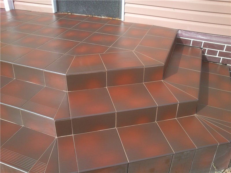

Всем привет! Заканчиваю отделку крыльца (не мое);)
