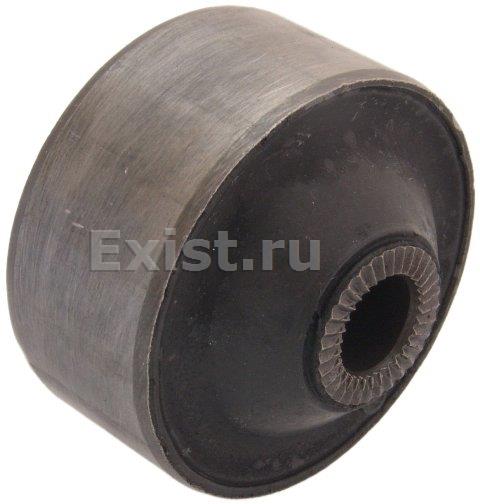

Сейчас один сайлент без обоймы (в заднем кулаке) перепрессовал без смазки. Вошел, но действительно боялся, что может порваться.
А вот сайлент продольной тяги задней и сайлент переднего рычага - они с обоймами, просто смазал ВэДэ-шкой, вошли отлично. Только оправки надо теперь подобрать или заказать у токаря, очень неудобно с подручными вещами играться.

Подогрей феном конец рычага (отверстие) до температуры "плюнь начинает пузыриться" и вдшка не потребуется, я так подшипники перепрессовываю ;)

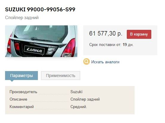

Я в шоке от таких цен!!!

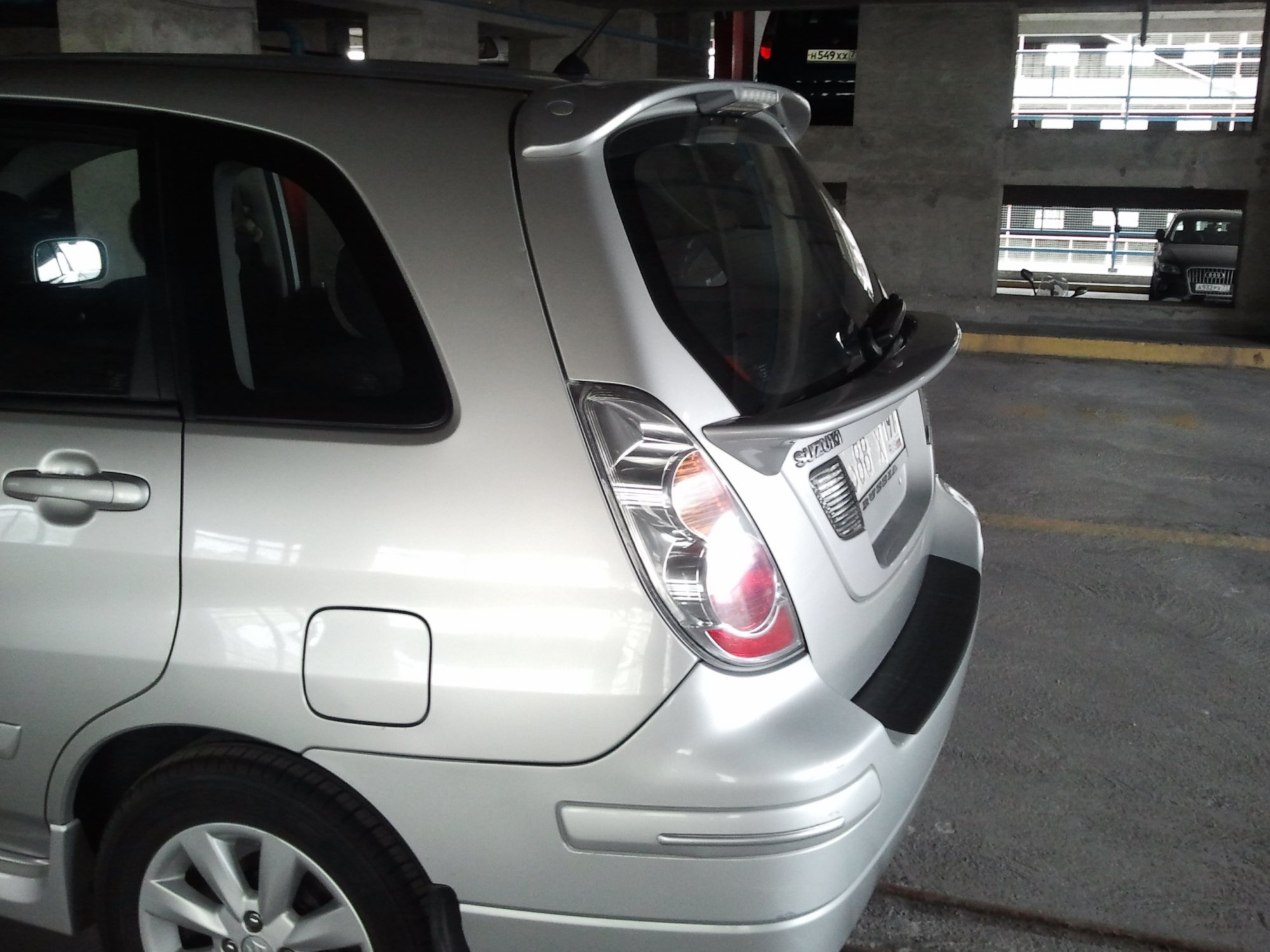

[COLOR=#000000]repze[/COLOR], не обращайте внимание на такие сайты. Комплект бу спойлеров можно заказать с востока тысяч за 6. Например мне всю дверь с верхним спойлером за 2 тыр. привезли, даже в цвет попали. А средний спойлер мне подбросил добрый человек с нашего форума, и тоже в цвет. Правда, они иногда покоцанные бывают. Значит возможно надо покрасить. А установить самому не представляет сложности. Я сам ставил

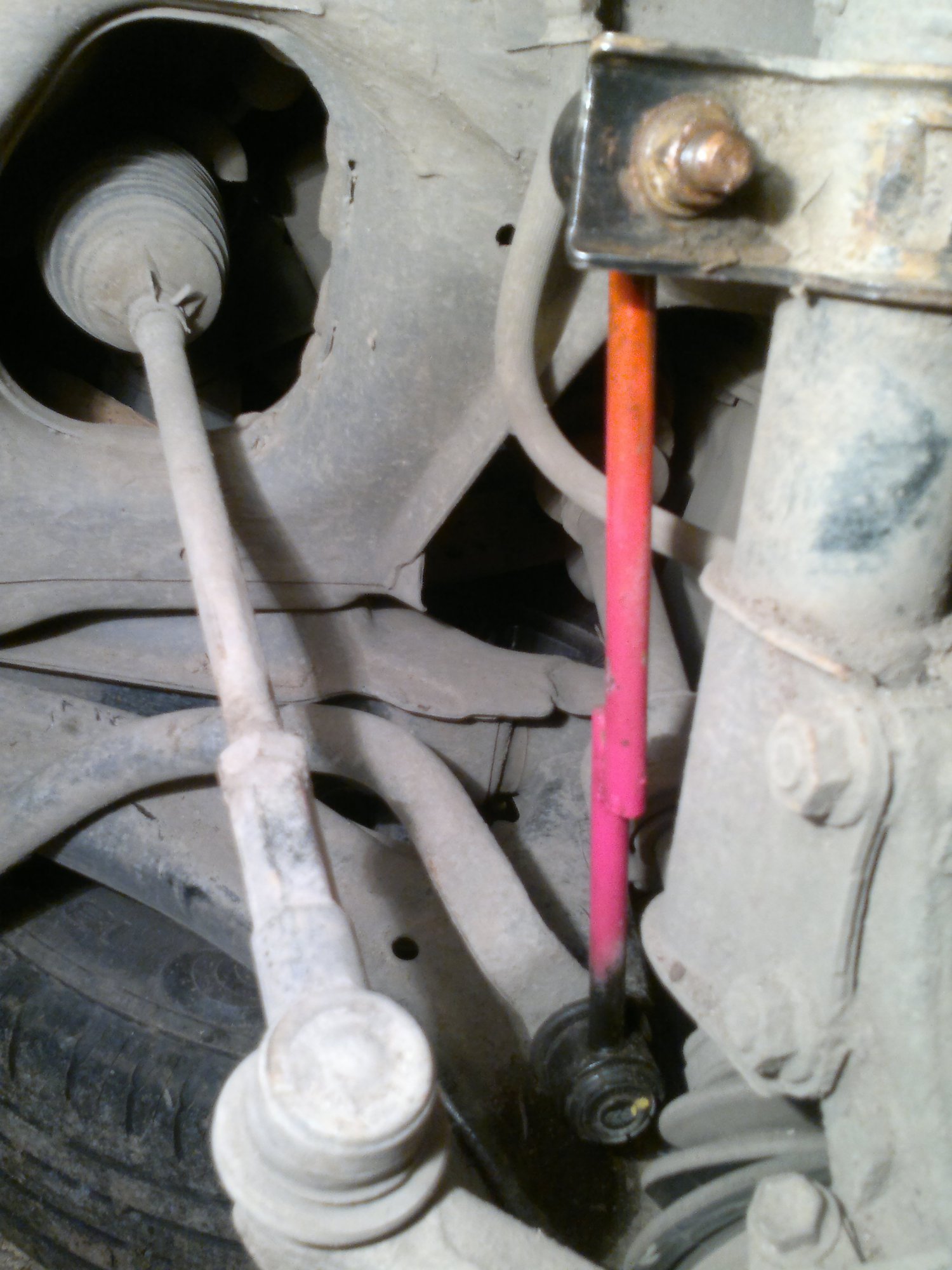

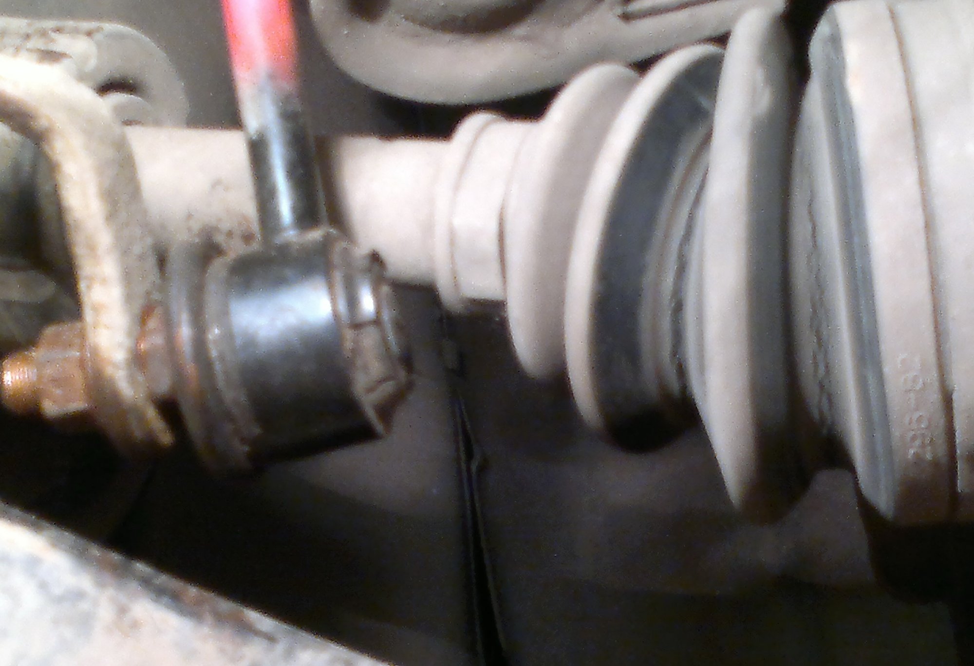

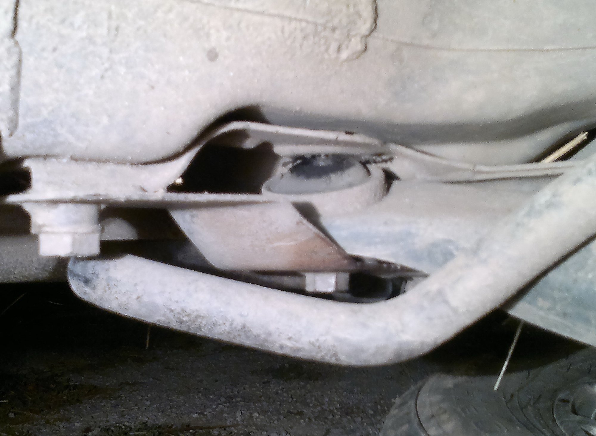

Вот господа сегодняшняя инспекция показала: появился источник стука
[DOUBLEPOST=1442865543,1442865385][/DOUBLEPOST]и все такое прочее, стоечки заодно уже пора поменять и пыльник уже подходит!!!
[DOUBLEPOST=1442865826][/DOUBLEPOST]Вопрос наверное больше к KASiKу:

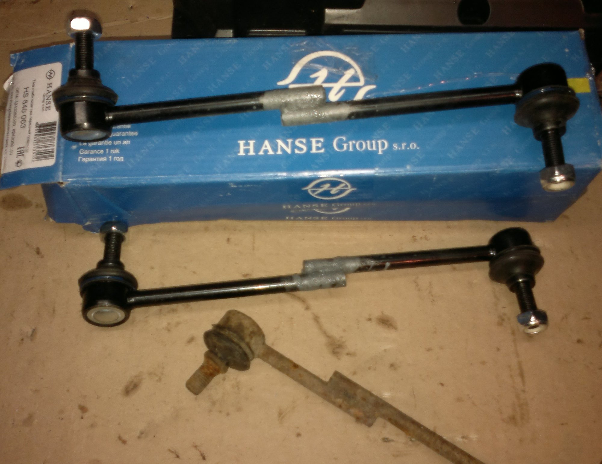

Я не понял, а что за изобретение было со стойками стабилизатора, которые в итоге розовый цвет приобрели? "Я его слепила из того, что было?"
А сайлент поменять не сложно, наверное и с тисками можно справиться. Я прессом делал недавно, но самое трудное оказалось - подобрать что-то подходящее из подручного барахла вместо оправок нужного диаметра. Сейчас заказал уже кучку разных оправок, т.к. без них сложно что-то нужного диаметра найти для выпрессовки и запрессовки.
Сложно мне было сайленты на заднем кулаке менять, неудобно из-за этих закорючных концов кулака, в которых сайленты: не подставить что-то нормально, не придавить хорошо прессом - все что-то мешает или набекрень заваливается кулак, и оправка выстреливает в лицо. А еще порвал один сайлент новый, пока сообразил загнуть его "юбку", вставить в отверстие кулака и только пооом начинать запрессовывать. А то все закусывало края и рвать начинало, распирая сайлент. Пробовал и вэдэшкой смазывать, и мылом, и замораживать по совету одного слесаря... все одно - распирает и не лезет. А загнул края внутрь отвертия изначально, и пошел родимый без проблем, думаю и без смазки пошел бы. Потом как-нить фотки сделаю, чтоб понятнее было.

Ну со стойками (CTR), эт по совету нашего одноклубня!!! (спасибо кстати ему)
Т.к. с проставками стаб при полном вылете колеса начинает задевать рычаг, вот и укорачиваем стойки примерно на высоту проставки. Мне их хватает примерно на год с нашими дорогами, ну на белой машине побольше, т. к. жена меньше ездит по пересеченке. А краска это для суппортов, так для защиты от коррозии, по большей части для себя. Вчера новые(hanse) просто цинком покрыл. Проблем не было, сварка держит.[DOUBLEPOST=1442900997,1442900865][/DOUBLEPOST]Нужно сказать я раньше на 2112 тоже сайленты перепресовывал, но у меня небольшой конус был из жести оцинкованой, с его помощью и загонял, ну со смазкой конечно.
