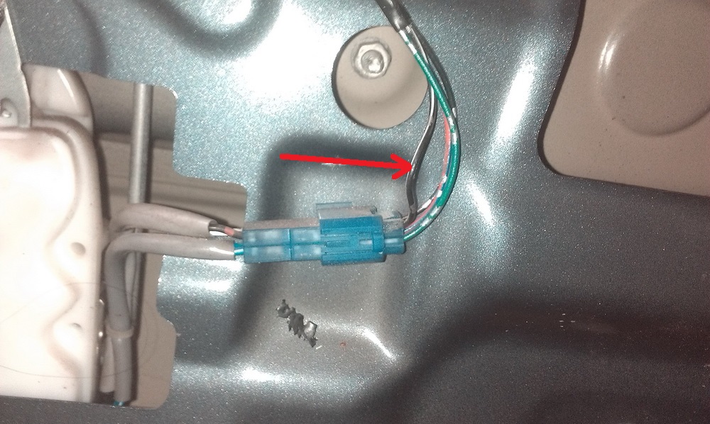

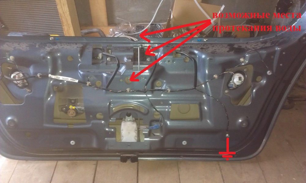

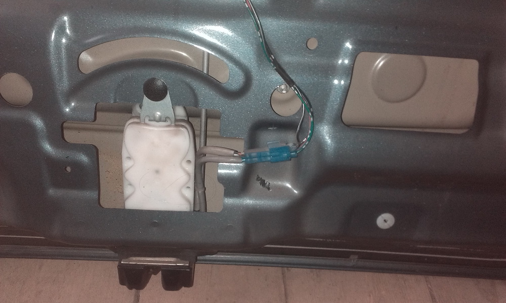

Посмотрел схемы и пришел к выводу, что скорее всего заливает водой замок задней 5-й двери. Там концевик стоит прямо в замке. Видимо в нем контакт окислился и плохо контачит. Концевики замыкаются все на корпус, видимо неполноценный контакт происходит. А при нажатии на тормоз происходит замыкание этой же цепи на "землю" уже полноценно, т.к. у тормоза и концевиков общее место соединения с "землей".
См. схемы, я сделал выборки. Земля 17 от стопов и земля 18 от заднего замка сходятся в точке под правой задней треугольной форточкой (см. схемы расположения точек заземления). Концевики пассажирских дверей (задние и правая передняя) соединяются вместе, вожительская к ним через диод подключается, и еще через диод идет 5-я дверь - все это идет на приборку через диод. Тут может и теряться земля из-за неполноценного контакта в 5-й двери, так реагирует диод, как мне кажется.
Можно попробовать просто отключить разъем концевика 5-й двери (снять обшивку и отсоединить разъем), а потом напрямую заземлить этот контакт на разъеме (черно-красный или черно-белый - см. схему; потом посмотрю на замке, если будет время). Если все погаснет, значит концевик 5-й действительно глючит. К тому же это единственное место, куда может заливать воду при мойке машины. Проверь герметичность задней двери, откуда попадает вода внутрь.
Схемы прикрепляю в формате PDF[DOUBLEPOST=1437727466,1437725054][/DOUBLEPOST]Вот фото задней двери и разъема. Отсоедини разъем и на черно-белый провод подай землю. Если все пропало, то причина в концевике, который в замке. Только точно не помню, по-моему, когда подаешь землю, то наоборот загорается лампочка, а когда отсоединяешь, то гаснет. а может наоборот - проверь, точно не помню, как там.
Еще проверь заземление на двери - справа на фото показал точку заземления. Ну и проверь, откуда вода попадает, скорее всего видны будут подтеки: или от ручки открывания двери снаружи. или от номерной рамки, или с уплотнителя стеклоочистителя...

Отпишусь.[DOUBLEPOST=1437852250,1437754975][/DOUBLEPOST]:( пРОВЕРИЛ ВСЮ 5 ДВЕРЬ, НЕ ОНА ЭТО

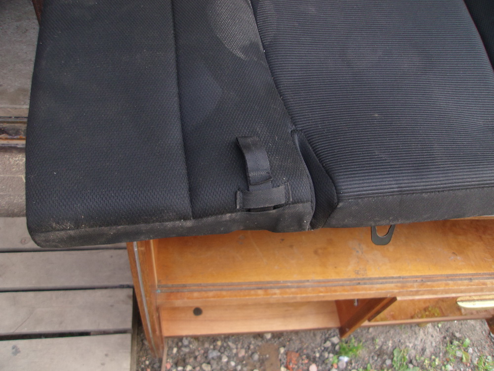

Не хочу темы новые создавать т.к. вопрос не сложный. При раскладке заднего дивана не смог поднять широкую часть заднего дивана по причине того, что петелька, за которую надо дернуть не обнаружилась. Вероятно при крайнем складывании я её оставил под диваном. Как справиться с ситуацией? Наверняка у кого-то было такое. На малой части дивана петелька со стороны оси автомобиля. А на большой части где? Предварительно пошарив пальцами под диваном не нашел её. Возможно есть метод открытия без извлечения на свет искомой петельки?

Они должны подниматься и без петельки

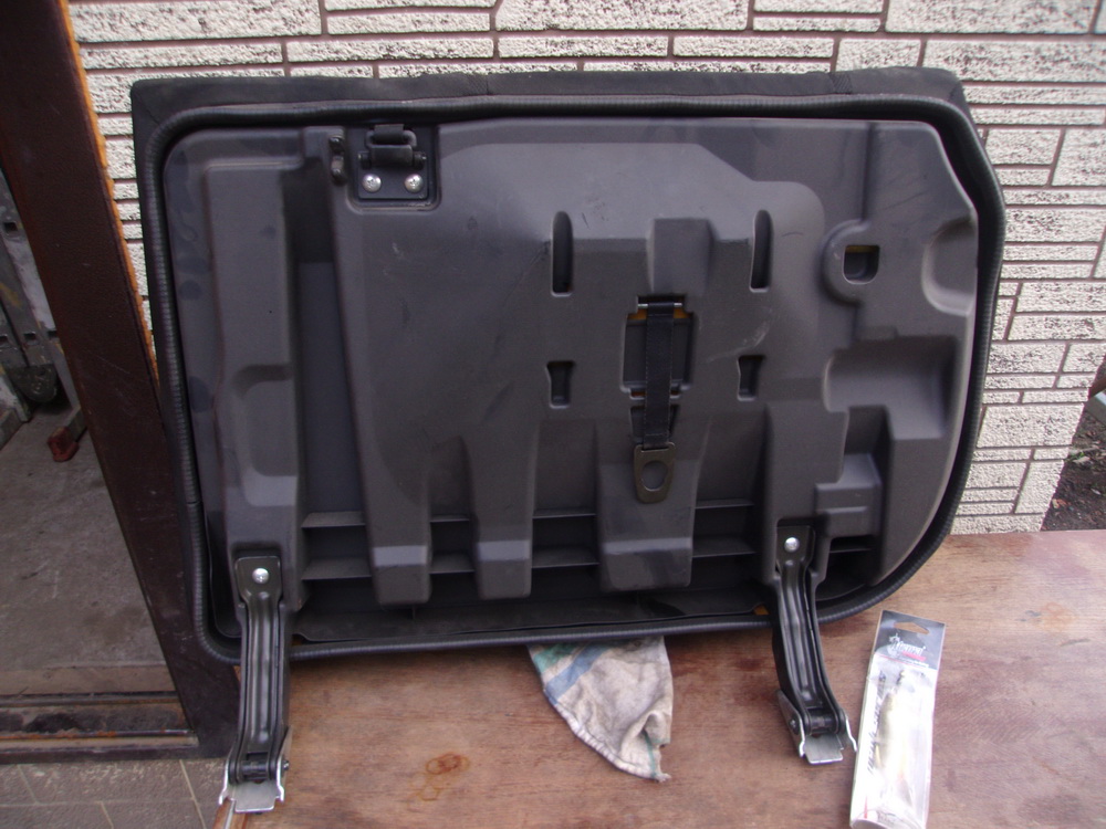

Там тесемочка видимо под оббивкой кресла выскользнула и внизу осталась, а может в той самой прорези оббивки осталась. Если не найдете, то наверное проще рукой дотянуться в нужном месте и потянуть за пластиковый фиксатор вверх. Фото прилагаю.

Когда ремни безопасности лежали под сидением, сидушка не застегивалась. Теперь, кода выложил их на сидение, она защелкнулась. Силой не получается.

Посмотри или нащупай петельку и достань ее и лорец откроеца
