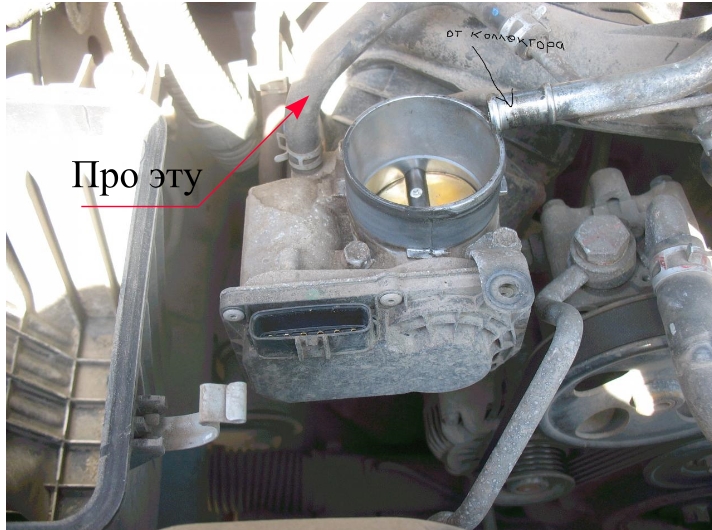

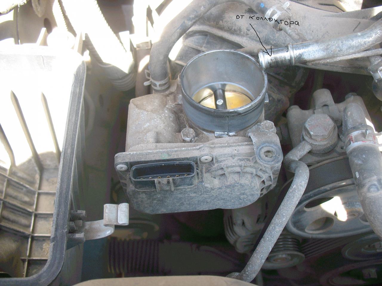

сделаю фото, покажу откуда идет.
там сверху трубка поверх форсунок от движка, вот она присоединена к дрос заслонке.
может в дрос засл есть сетка?

3,Ты про ту трубка ,которая на первом фото прям над заслонкой? Посмотри, просто говра резиновая уже снята.

[/ATTACH]
IMG_4906.jpg вы про эту???

А в заслонке ни каких сеток нет,я её в руках держал,когда промывал.

Моете только заслонку, а внутри что то есть,
Ты имел ввиду коллектор? Да там тоже отложения. Трубку с очистителем заложил за резиновую гофру (после того как все уже было собрано) и один распылял ,а второй газовал.Как то так.
А точнее здесь http://www.suzuki-club.ru/forum/showthread.php?p=809855#post809855 пост 8
Добавлено через 7 минут
Если "ПРО ЭТУ" то это охлаждение заслонки (я тебе зуб даю)
