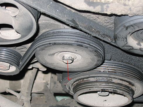

Заметил, что пальчики стали стучать после замены ремня, до этого не было даже на 92
про какой ремень идет речь???

Этот ремень был заменен
