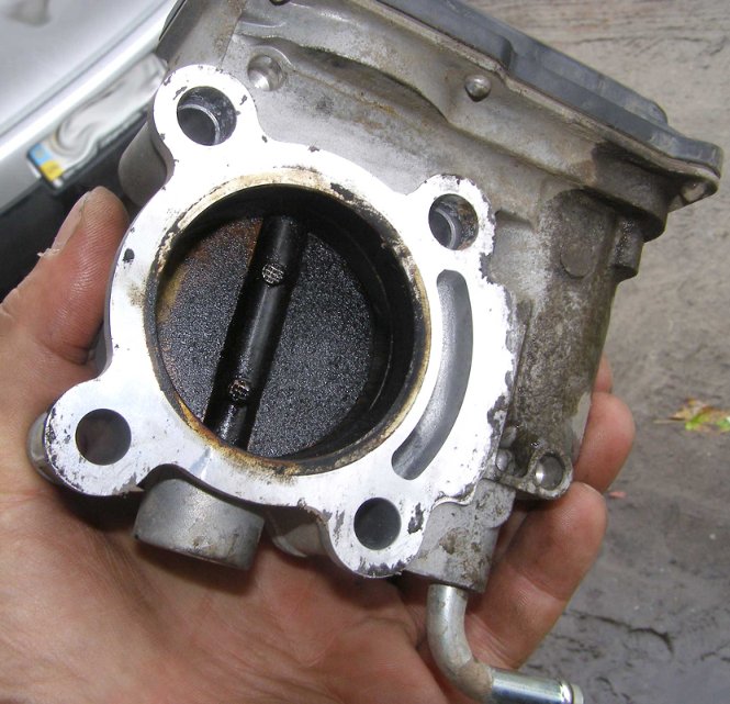

Уважаемые ГУРУ подскажите: если чистить БДЗ (блок дроссельной заслонки) со съёмом
(а не на моторе, т.к. только со съёмом можно действительно детально вычистить)
нужно ли заказывать прокладку? И есть ли она вообще там?
Имел большой опыт чистки БДЗ на Honda CR-V, так вот там, 50/50.
Прокладка может оказаться легко снимаемой, а может ПРИКИПЕТЬ...
А как у нас?

Будучи хорошо знаком с процессом КАК на сто чистят БДЗ
(тупо брызгая в неё из аэрозоля для чистки БДЗ), я решил чистить
как и всегда (на иных машинах) – через снятие.
Процесс не сложный, но после отсоединения коннекта и всех патрубков
(из одного будет вытекать охлаждайка – закрыл клипсой через кусок п/э пленки),
наступает момент отдирания (т.к. может чуток прикипеть). Тут терпение и аккуратность.
В худшем случаи – оторвём с прокладкой… И тогда либо из паронита, либо иметь
запасную! В идеале – замочить этак на 20 минут в бензине. Я тщательно
очистил аэрозолем для чистки БДЗ. В трудных местах использовал метод:
задул с аэрозоля, поддел зубочисткой (только АККУРАТНО, ибо БДЗ, имеет специфическое покрытие, ни в коем случаи не тереть железными предметами или
наждаком).
Фото чистых БДЗ достаточно, я выкладываю фото своей,
которую для
эксперимента,СПЕЦИАЛЬНО всего ЗА ДЕНЬ до полного снятия, чистили методом СТО – т.е. БЕЗ СНЯТИЯ!
Выводы делайте сами!
